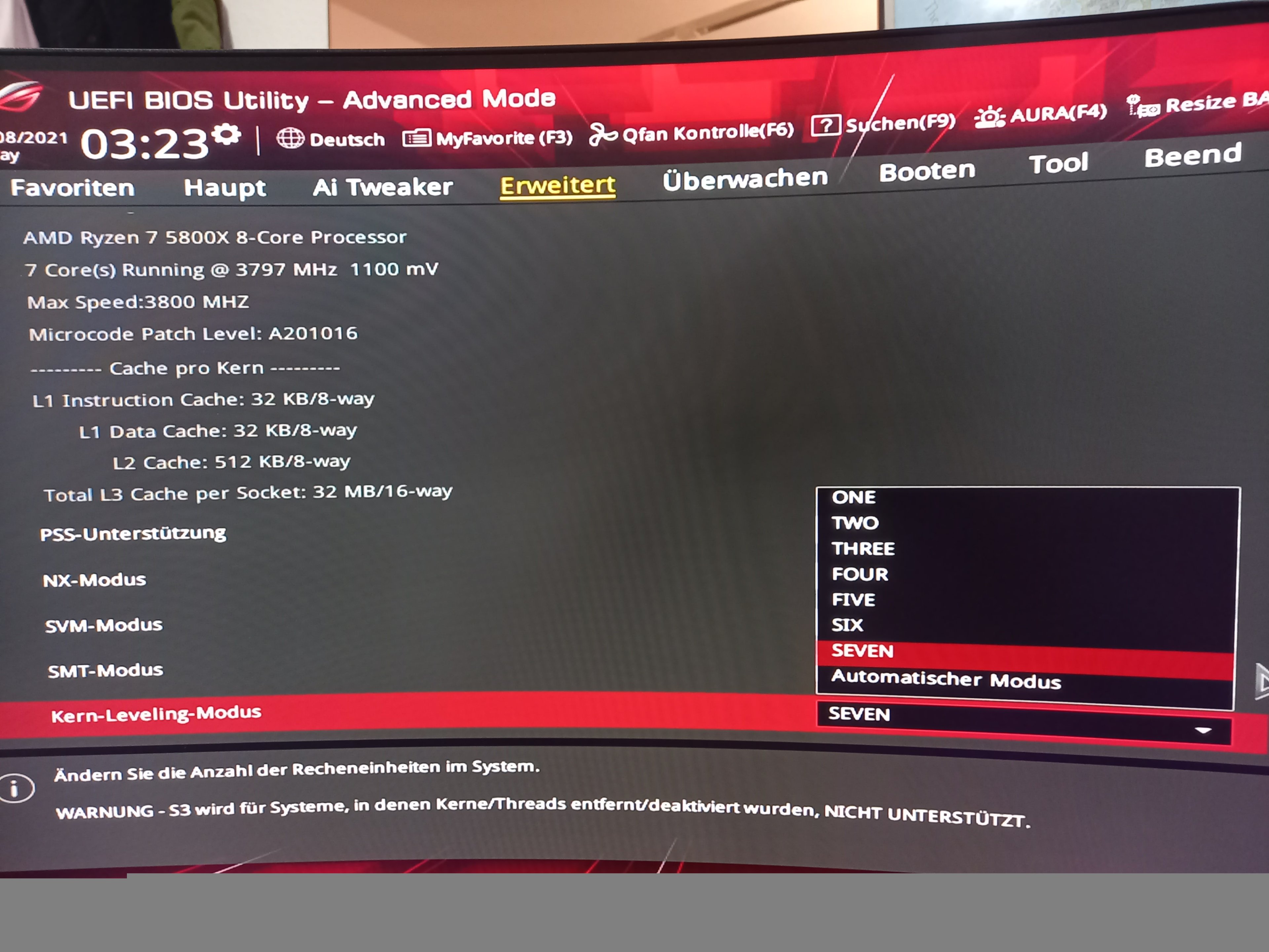

BIOS bzw. UEFI aktuell?
CMOS clear gemacht?
Anhand deiner Liste kann man schon vom Prozessor ausgehen... Zur Not einen anderen besorgen und testen bzw. den jetzigen tauschen lassen.
Reaktionen: coasterblog
Ah, ok. Bisher hatte ich noch kein BIOS mit dieser Funktion. Oder einfach übersehen.
Da CPU Defekte sehr selten sind ich aber auch wenig sehe was noch getan werden kann könnte es tatsächlich doch so sein.
