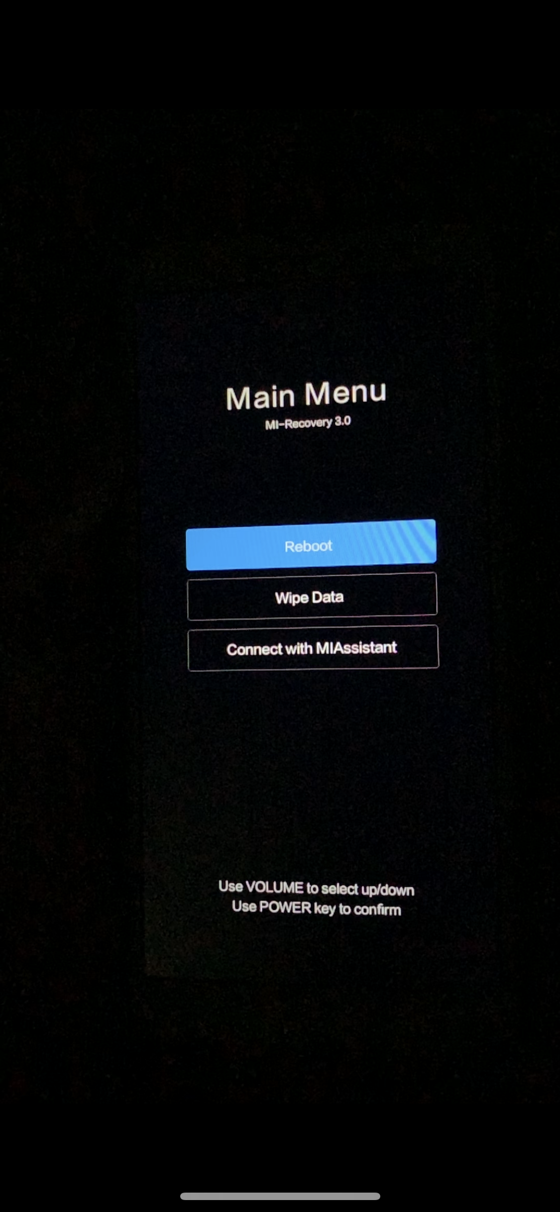

Sicher das du im Recovery bist?
Weil dort kannst du das A2 ganz leicht zurücksetzen. Das Recovery sieht so aus.
Oder zeigt sich bei dir dieses Bild?
Reaktionen: O815
100% sicher bin ich mir nicht.
Dieses Menu erscheint
Aber wie gesagt, ist so schnell wieder weg, dass ich es vielleicht 1x schaffe hoch / runter zu scrollen und dann startet es schon wieder neu.
