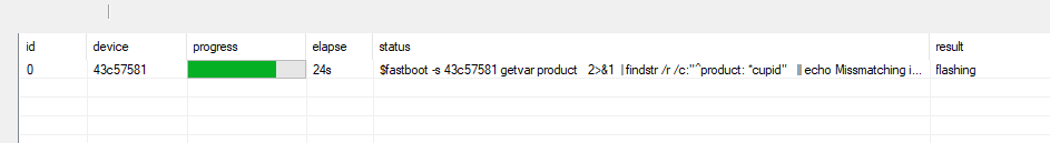

Ich habe gerade mal Mi Flash probiert mit der Fastboot, bekomme aber im Recovery Menu und im Fastboot Menu folgende Fehler:
Kannnst du damit etwas anfagen?
Die anderen Sachen probiere ich gleich mal.
Reaktionen: SpiII
Beim ersten Fehler findet er den Ordner nicht oder hat keinen Zugriff. Pack den Ordner mit der ROM am besten auf C: ohne viele Unterordner. Einfach "C:\~ROM-Name" und "C:\~MiFlashXXXX"
MiFlash auch als Admin starten versuchen.
Beim zweiten Bild siehts eigentlich ganz gut aus.
Komisch, obwohl es ja bei beiden die gleichen Ordner sind...
Auch beim Handy passiert beim zweiten Bild nichts, das habe ich nach paar Minuten abgebrochen.

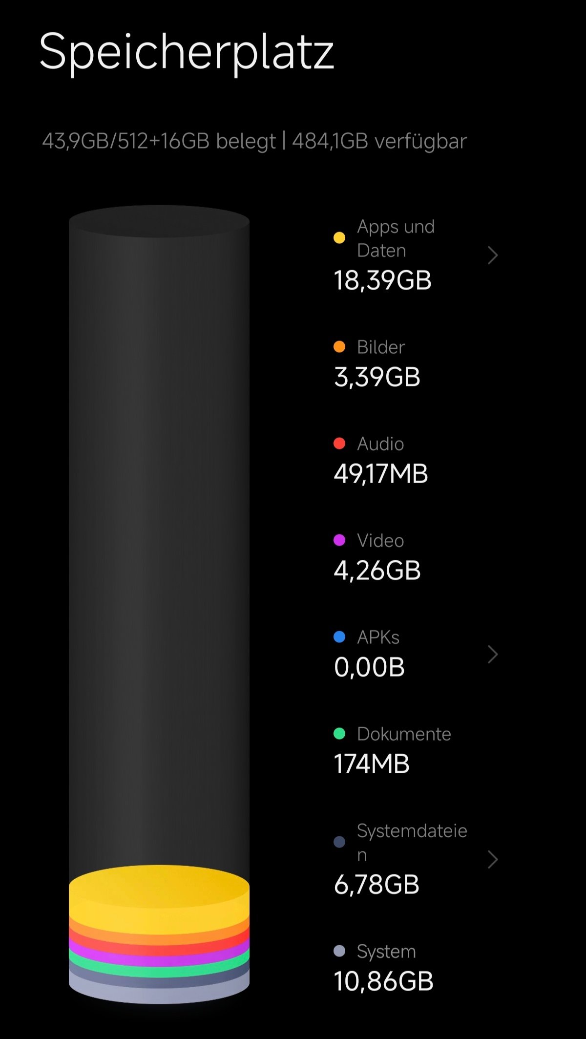

Und mal aus Neugier, nur wenn es nicht zu aufwendig ist, wie groß ist bei dir das System und die Systemdateien? Das System belegte bei mir so 13,7 GB, obwohl laut Xiaomi ja ca. 9 GB beschrieben sind.
HyperOS 2.0.101.0
