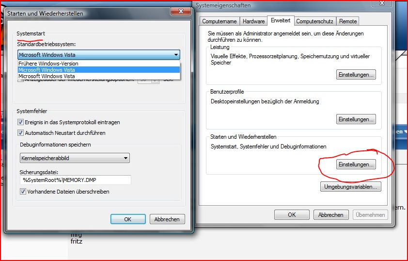

windows taste + pause -> erweiterte systemeinstellungen -> weiter siehe bild.
hallo jodd,
ich habe es genau so gemacht und bin prima reingekommen, nur steht bei mir keine weiter Eintragung als WindowsVista drin.
Was kann ich nun tun ?
mfg
fritz
