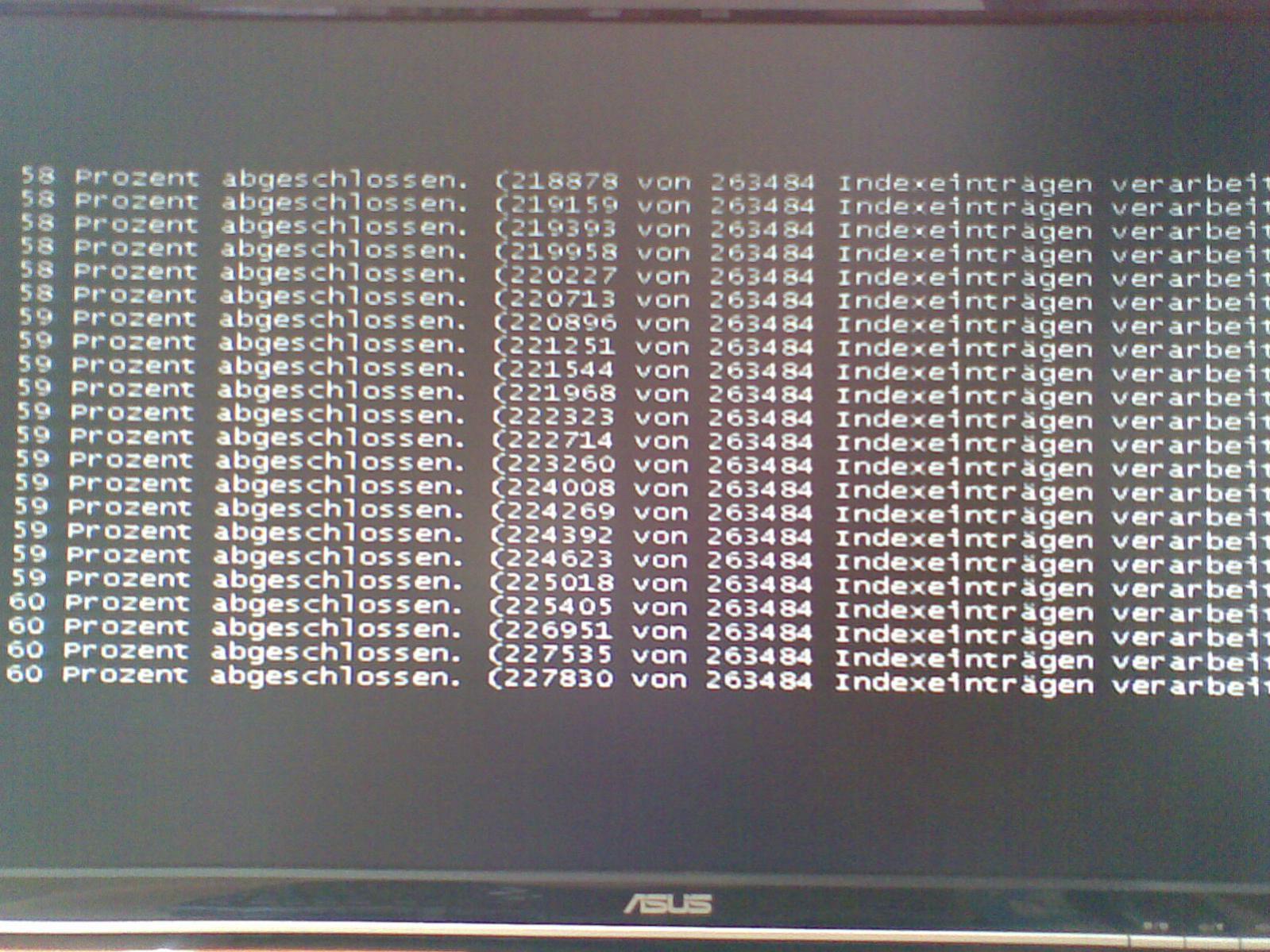

In jedem Fall kommt beim Neustart/ Boot dann zunächst diese Indexdateienuntersuchung (siehe Anhang). Dort werden dann auch immer irgendwelche verwaisten Dateien wiederhergestellt.

wobei sich des für mich nach nem anderen problem anhört, denn die indexüberprüfung gehört zur festplatte, wie alt is die platte auf der des sys is, bzw wie stark is die nutzung? vlt mal festplatte überprüfen lassen mit scandisk oder ähnlichem... würde auch erklären das ne andere lage des pc´s bessere bootergebnisse hat...

Zur Indexprüfung kann ich nichts sagen. Vielleicht registriert er nur die Fehlstarts und denkt das OS ist Schuld?
