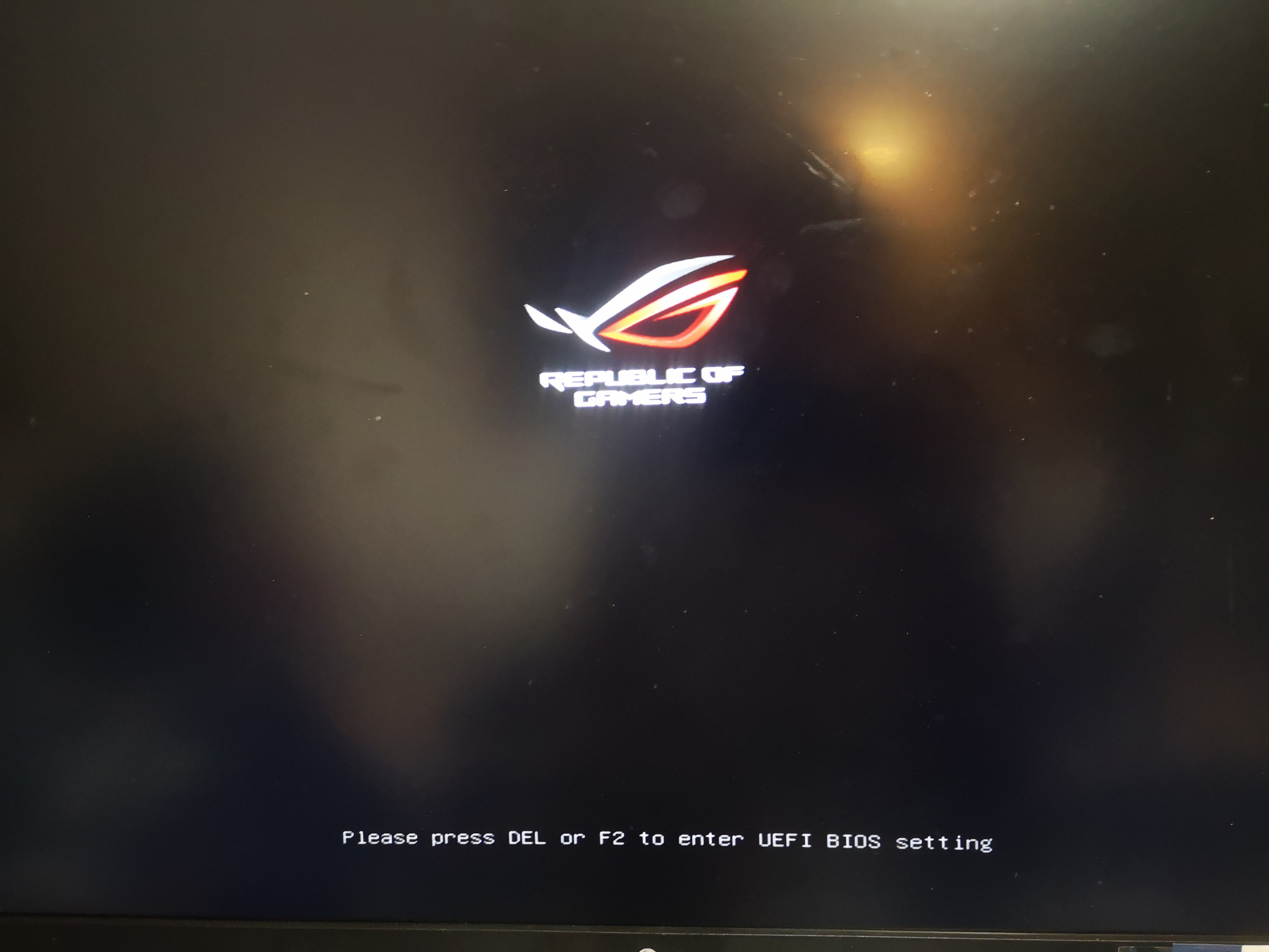

ich habe heute eine M.2 SSD in meinen PC eingebaut und jetzt bootet der PC nicht als über das Bild zum BIOS (siehe Bild).
Die M.2 SSD sollte im richtigen Slot auf dem Mainboard (ROG Strix X570) sein, die Lüfter der Grafikkarte drehen sich auch, die sollte daher auch funktionieren.
Bei der SSD handelt es sich um die WD Black SN 770 mit 2TB.
In das BIOS selbst kann ich übrigens nicht gehen, wenn ich hier die DEL/F2 Taste drücke passiert einfach gar nichts.
Jetzt stellt sich mir die Frage, warum der PC nicht mehr weiter als im Bild zu sehen ist bootet und wie ich das am besten fixen kann/Woran das liegt?

Also der Einbau einer SSD sollte niemals dazu führen, das man nicht mehr ins BIOS kommt. Was sagt den der andere M2 Slot?
Was passiert wenn du sie wieder entfernst?

ins Bios gehen und das unssinnige Fullscreen-Logo abschalten. Dann mal schauen was dort für eine Fehlermeldung steht
Selbst wenn die M2 die SATA SSD (muss ja in den Raum raten) blockiert. Muss ja das BIOS noch funktionieren... Also da stimmt etwas nicht...

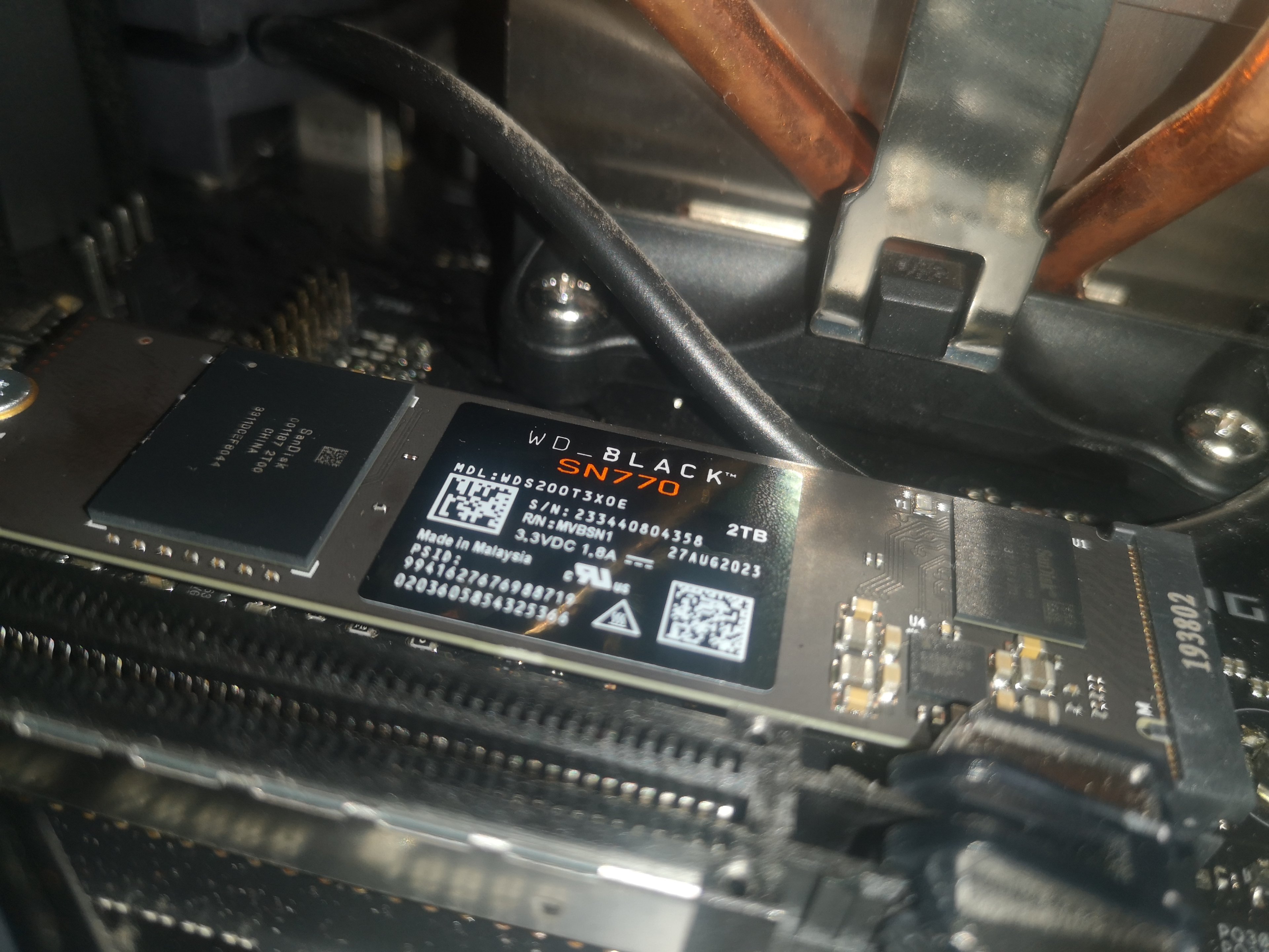

Naja, immerhin gibt es da zwischen "E" und "F" keinen Unterschied.
Zieh die nochmal ab, wenn dann alles läuft eben neu einbauen und dabei vorsichtig leicht schräg reinschieben.
Am Ende sollte diese parallel zum Board verlaufen und nicht wie bei diesem Murkser...

Davon abgesehen wäre ein Bild nicht schlecht (leicht schräg von oben bzw. unten und natürlich ohne Kühler).

Wie schon geschrieben: Bau die M2 SSD aus und berichte ob der PC bootet. Ein Bild von der eingebauten M2 SSD wäre nicht schlecht, da kann man auch einiges vergeigen!
Also wenn die M.2 SSD ausgebaut ist, lässt sich der PC jetzt irgendwie nicht mehr korrekt booten, jetzt komme ich nur noch in's BIOS aber nun findet er die richtige Boot SSD nicht mehr. Dafür kommt er mit der SATA SSD wenigstens in das BIOS rein.
Anbei noch ein Bild von der eingebauten M.2 SSD
