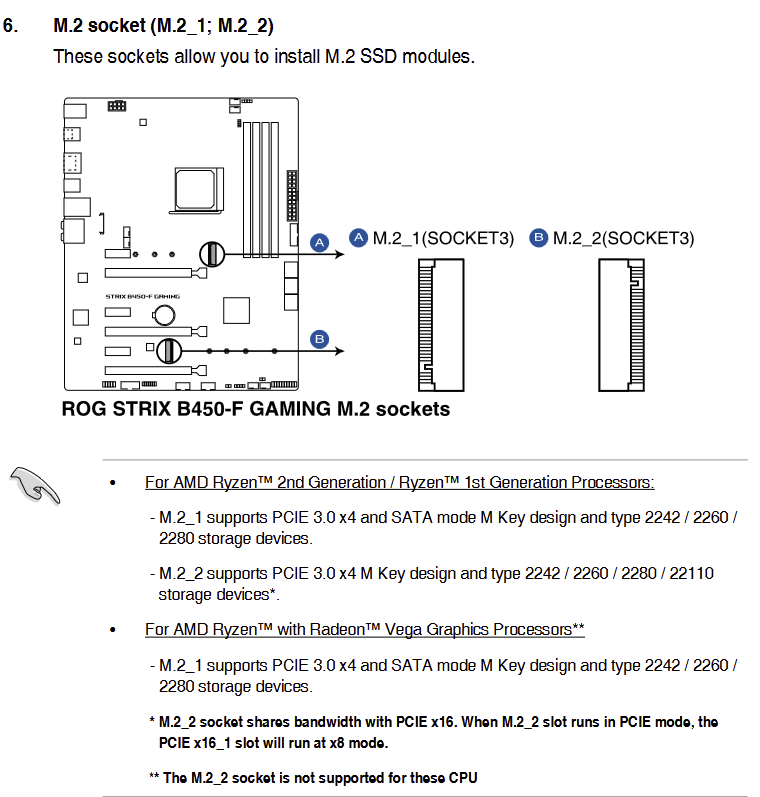

Ob das stimmt oder nicht sagt Dir doch eindeutig das Handbuch.
Wenn der M.2_1 Sockel 3 im SATA- oder PCIE-Modus arbeitet, werden die SATA6G_5/6 Anschlüsse deaktiviert.
Wenn der M.2_2 durch ein M.2 Gerät belegt ist, wird der PCIe x16_1 im x8 Modus ausgeführt
Ja, dem ist so.
Um das zu umgehen bleibt der Weg auf B550/X470 oder eine SATA-SSD, den Unterschied merkt man m.E. sowieso nicht. Ob eine Adapterkarte in einem der anderen PCI-E Steckplätze was bringt kann ich nicht sagen.

Ein Blick ins Handbuch bringt Klarheit:

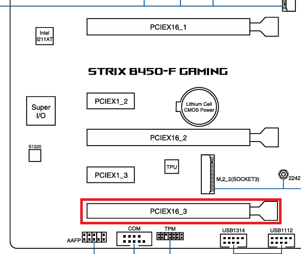

Apdater in PCIEX16_3 und fertig.
Die SSD läuft dann mit PCIe 2.0 x4 limitiert auf 1600 MB/s. In der Praxis merkt man das nicht.
So ein Adapter läuft hier problemlos auf einem Asus Prime B350-Plus.
Es sind nur Leitungen und eine LED, kein Controller.
Reaktionen: n8mahr, Der Ben, R++ und eine weitere Person

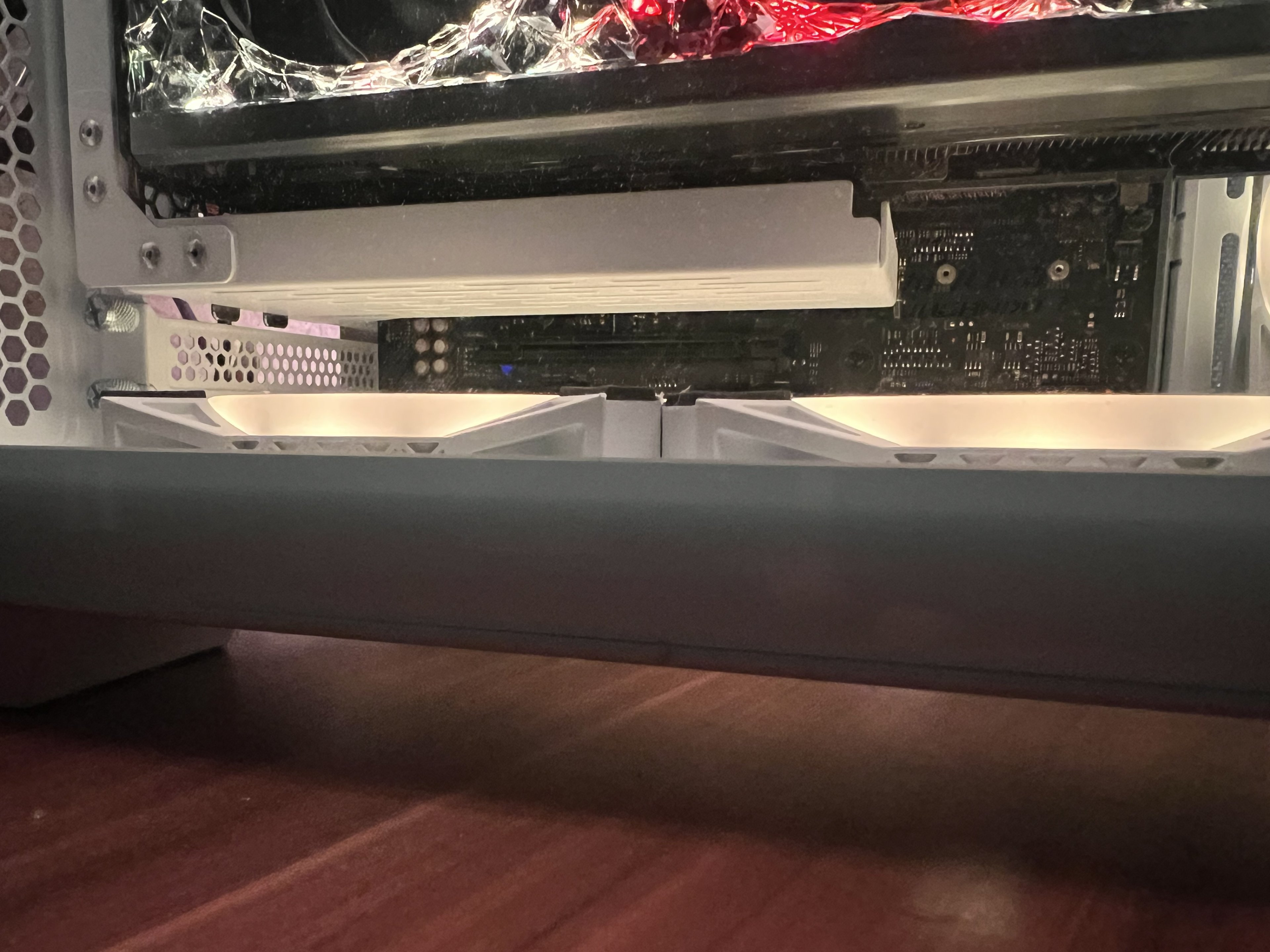

Jetzt haben wir den Salat... M.2 SSD mit diesem Adapter an PCIex16_3 angeschlossen. Und siehe da: PCIe3.0x8 an der Grafikkarte. Genau die Beschränkung, die ich nicht wollte....
Was tun?
Hast du das die GPU bzw. das Riser Kabel ein- und ausgesteckt?
Wie ist die SSD jetzt angebunden?
Steckt sie tatsächlich im untersten Slot?
Ja, tatsächlich im unteren Slot. Im Bios kann ich für x16_3 auch wählen, ob x2 oder x4. Selbst wenn ich den Slot manuell auf x2 stelle, bleibt der x16_1 auf x8.
Mist.
Der untere Slot teilt sich keine Lanes mit der GPU. Kannst du die Lanes für die GPU fix auf x16 stellen?
Wo ist die 1. M.2 verbaut?
Steche die GPU und das Riser Kabel nochmal neu ein, eventuell hast du ein Kontaktproblem.
Die 1. M.2 steckt in M.2_1. Vor dem Einbau hatte ich definitiv den x16_1 Slot auch auf x16 laufen. Steckt alles anständig und macht auch keine Fehler im Benchmark. Das Ergebnis ist nur schlechter.
Hast du x16, wenn du die SSD wieder raus nimmst? Wenn nicht, dann stimmt etwas nicht.
PCIEX16_3 ist sicher über den Chipsatz angebunden und teilt sich die Bandbreit mit PCIEX1_2 und PCIEX1_3, wenn dort was angesteckt ist:
Habs gerade nochmal ausprobiert. Grafikkarte raus, Riser-Kabel raus, M.2 inkl. Pci.-Adapter raus, Riser-Kabel wieder rein, Grafikkarte wieder rein.
GPU-Z zeigt wieder PCIe x16 an.
Was kann denn da wohl der Fehler sein?
Edith: Kommando zurück. Hab die SSD wieder eingebaut und siehe da: 3.0x16
Hab allerdings beim wiederzusammenbau auch die CMOS Batterie gewechselt, weil mir aufgefallen war, dass eine einzige Bios Einstellung nach Reboot wieder weg war (die Einstellung das das ROG Symbol bei ausgeschaltetem Rechner nicht mehr leuchtet).
Obs nun daran lag, oder tatsächlich an einem Kontaktproblem, wir werden es wohl nie rausfinden.
Jetzt läuft wohl alles. Vielen Dank für die Hilfe.
