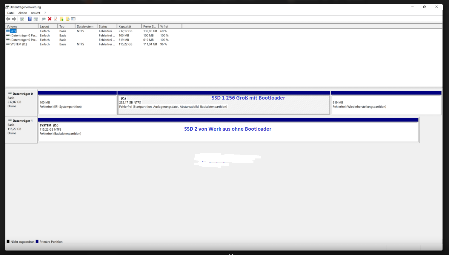

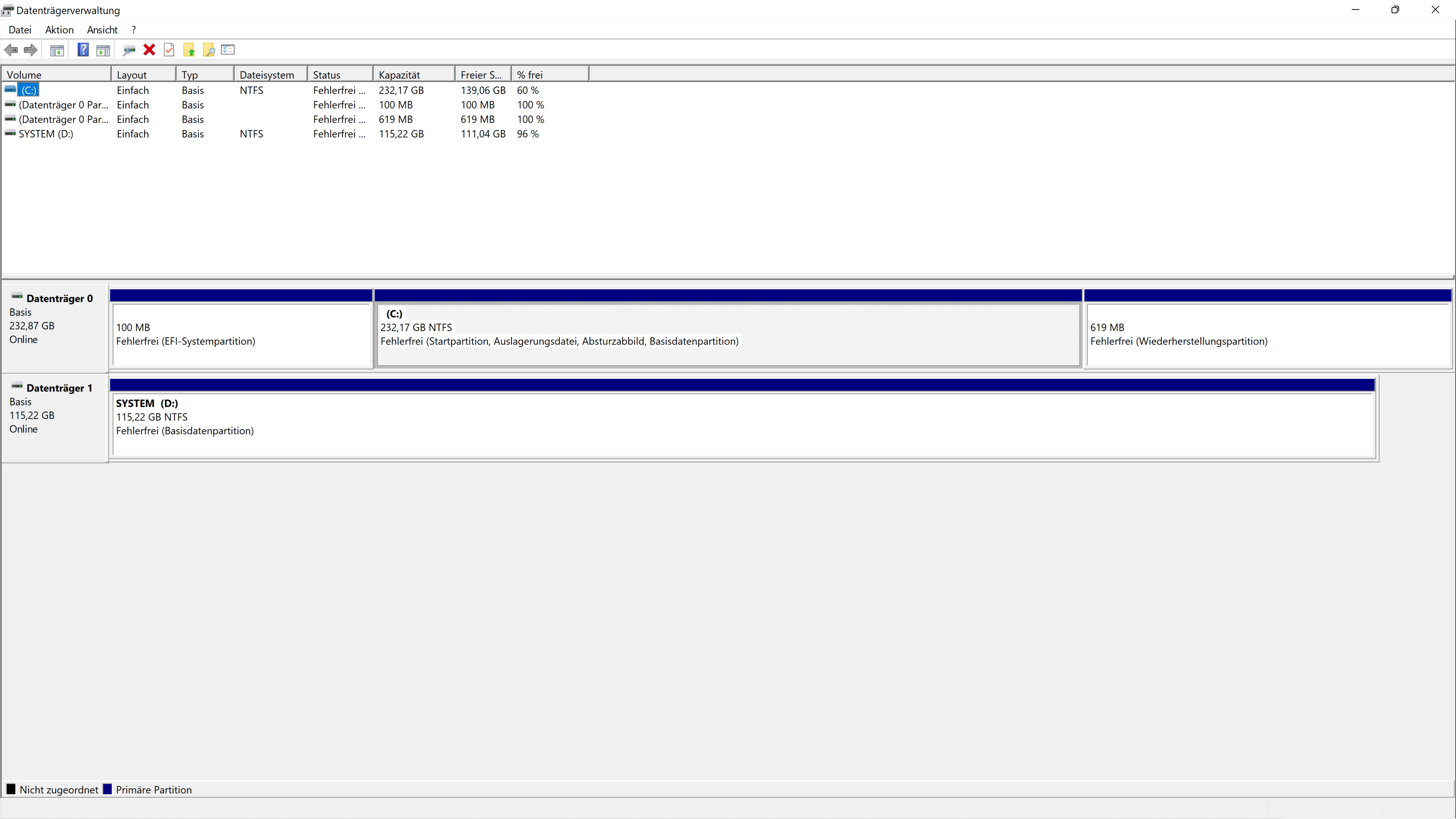

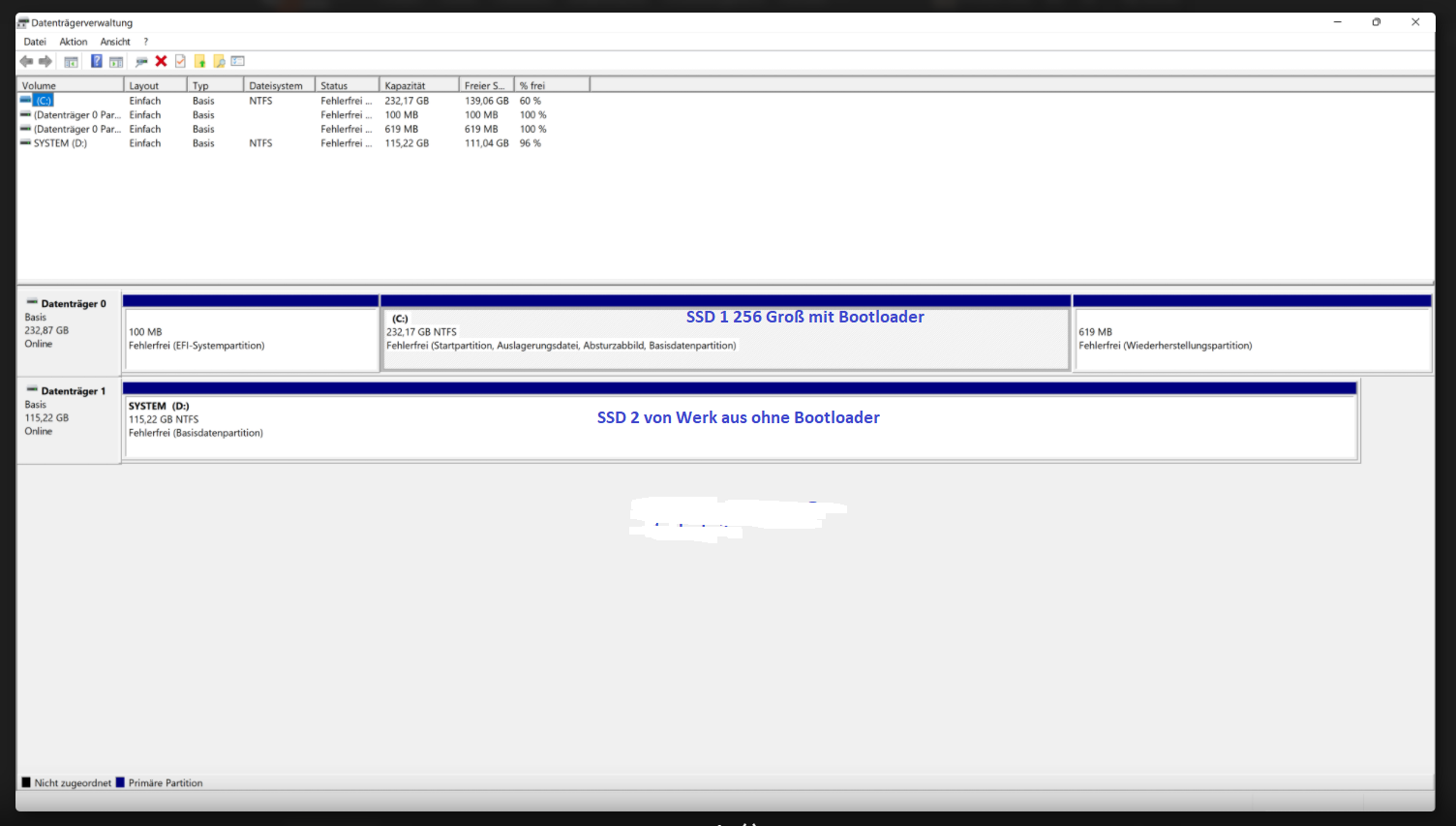

Reihenfolge. Die vorhandene System 128gb SSD ist fest eingebaut. Dann habe ich die NVME eingbaut, per Diskpart alles auf WErk gestellt und dann Windos 11 frisch vom Stick auf die NVME kopiert. Es ist alles frisch isntalliert
Reaktionen: Ponderosa
Glauben wir ja. Aber ein Screenshot der Datenträgerverwaltung wäre doch nett zu sehen.
Da haben sich die Beiträge überschnitten. Danke für den Screenshot.
Ich hatte dann mit der SATA SSD einfach mal getestet ob zusätzliche einbauten überhaupt richtig funktionieren und alles frisch isntalliert
Mit der SATA SSD gibt es keien Probleme. Nur mit der NVME
Ja, die Startpartition ist auf der kleinen SSD gelandet. Ist doch aber egal, wenn diese eh fest verbaut ist.
Ja, kann sein. Ist die SATA SSD eingbaut kann ich den Windows Bootmanager auswählen. Ist die NVME eingebaut kann ich den Windows Bootmanager nur mit F7 manuell auswählen
Welches Motherboard hast du?
Du hast Orbsmart AW-12 als Motherboard und als Gehäuse aufgelistet.
Ich sehe die Startposition auf der 256 GB (großen) SSD. Ist deine Brille nicht sauber?
Verstehe ich nicht. Ohne SATA SSD sollte Windows gar nicht booten. Windows bootet von der NVME wenn die SATA ausgebaut ist?
Die ab Werk SSD ist fest eingebaut. Installation und booten kein Problem. Baue ich zusätzlich eine SATA SSD ein gibt es auch ke8ine Probleme. Läuft die fest eingebaute ab WErk SSD mit der NVME muss ich mit F7 manuell booten
Das solltest Du erwähnen, dass es sich dann um 3 Laufwerke handelt. Dann nochmal. Auf der fest verbauten ist der Bootloader. Lass es so oder baue sie aus und installiere Windows erneut.
Beim Motherboard muss ich passen. Der PC ist ein Mini PC von Orbsmart Modell AW-12. Ich hatte die fest eingebaute + die NVME per Diskpart und "Clean" Befehl auf WErk eingestellt. Dann Windows auf der erkannten NVME installiert. Die fest eingebaute habe ich Clean gelassen bis WIndows komplett installiert war. Der Bootloader dürfte eigentlich nicht auf der 128gb SSD sein. Initialisiert habe ich die fest eingebaute erst nachd er Windows installation. Da ich im Bios weder den Bootlaoder noch die NVME als 1. Boot anwählen konnte, habe ich die NVME wieder ausgebaut und eine SATA SSD eingabut und alles mit Diskpart nochmal von vorne installiert. Mit dem Ergebniß, das ich 1 Bootoption den Windows Bootloader anwählen kann im Bios.
