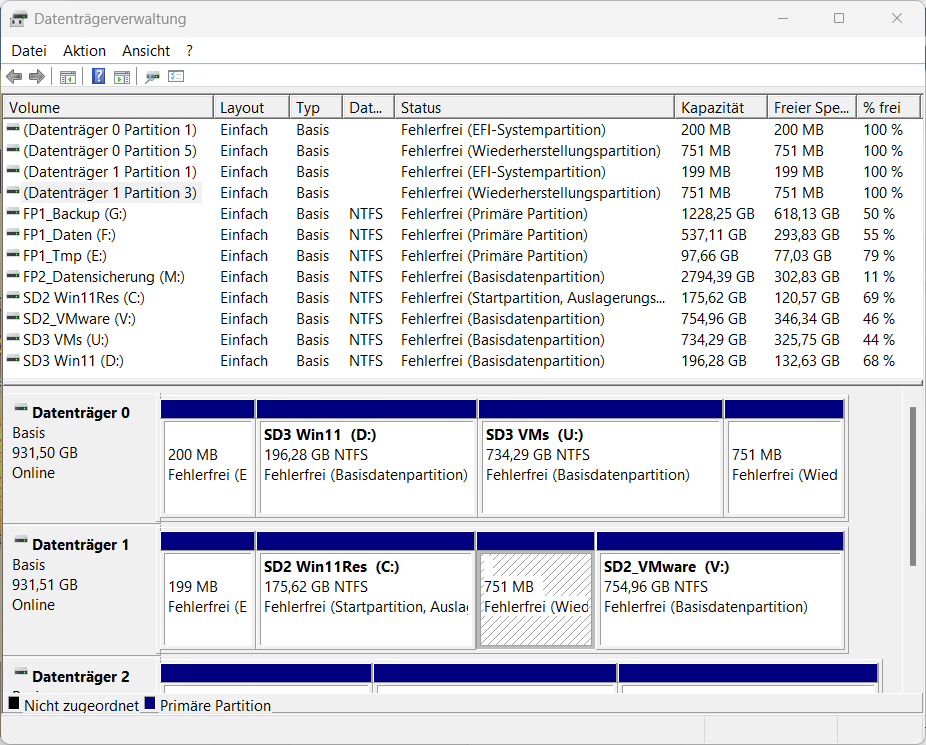

DTV Win1:

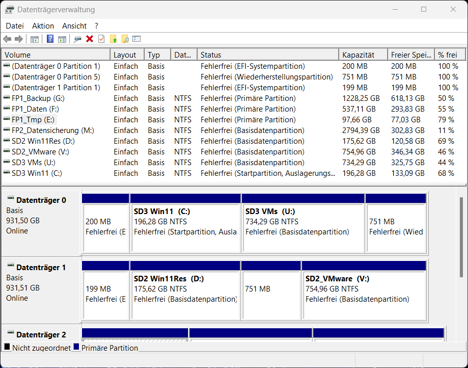

DTV Win2:
Solche Konfigurationen haben kaum Vorteile.
Lass alles so wie es ist, boote in die 1. Installation auf Disk 0 und
gib
bcdboot D:\Windows
ein.
Dann läuft alles über den 1. Bootmanager mit 2 Einträgen die du nach Belieben ändern kannst.
(kennst du schon)
Der zweite Bootmanager auf disk 1 ist dann der Notfallplan und stört auch nicht.
Deine Recovery auf System 2 ist nicht aktiv.
1 Screenshot hätte auch gereicht. :freak:

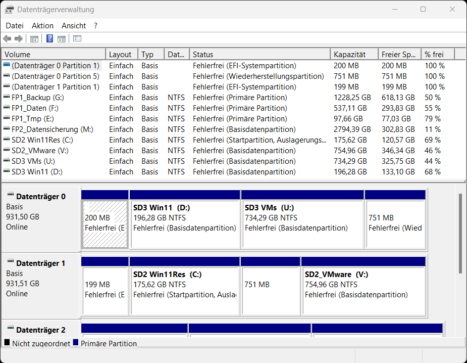

hat geklappt
