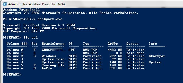

zum Problem: Der Windows Bootmanager ist bei der Windows 7 Installation irgendwie auf der falschen HDD gelandet. Hatte zum Zeitpunkt der Installation 2 Platten verbaut (Systemplatte=SATA, Datenplatte=IDE).
Habs heute eigentlich nur durch Zufall bemerkt. Nachdem ich die IDE-Platte ausgebaut hatte, konnte kein Bootmgr gefunden werden, ist auch kein Wunder wenn jener sich auf der ausgebauten HDD befindet.
Die automatische Reparaturfuktion von der Windows DVD hilft mir da natürlich auch nicht weiter. BootUS hat auch nicht geholfen. Kann ich den Bootmgr irgendwie auf die SATA platte befördern?
Und nein: Ich werde es nicht beim Alten belassen ;D
Zuletzt noch die Auflistung der HDDs, wobei hier gesagt sei, dass Volume 3 von mir eben zu Testzwecken erstellt wurde.
Danke im Vorraus
