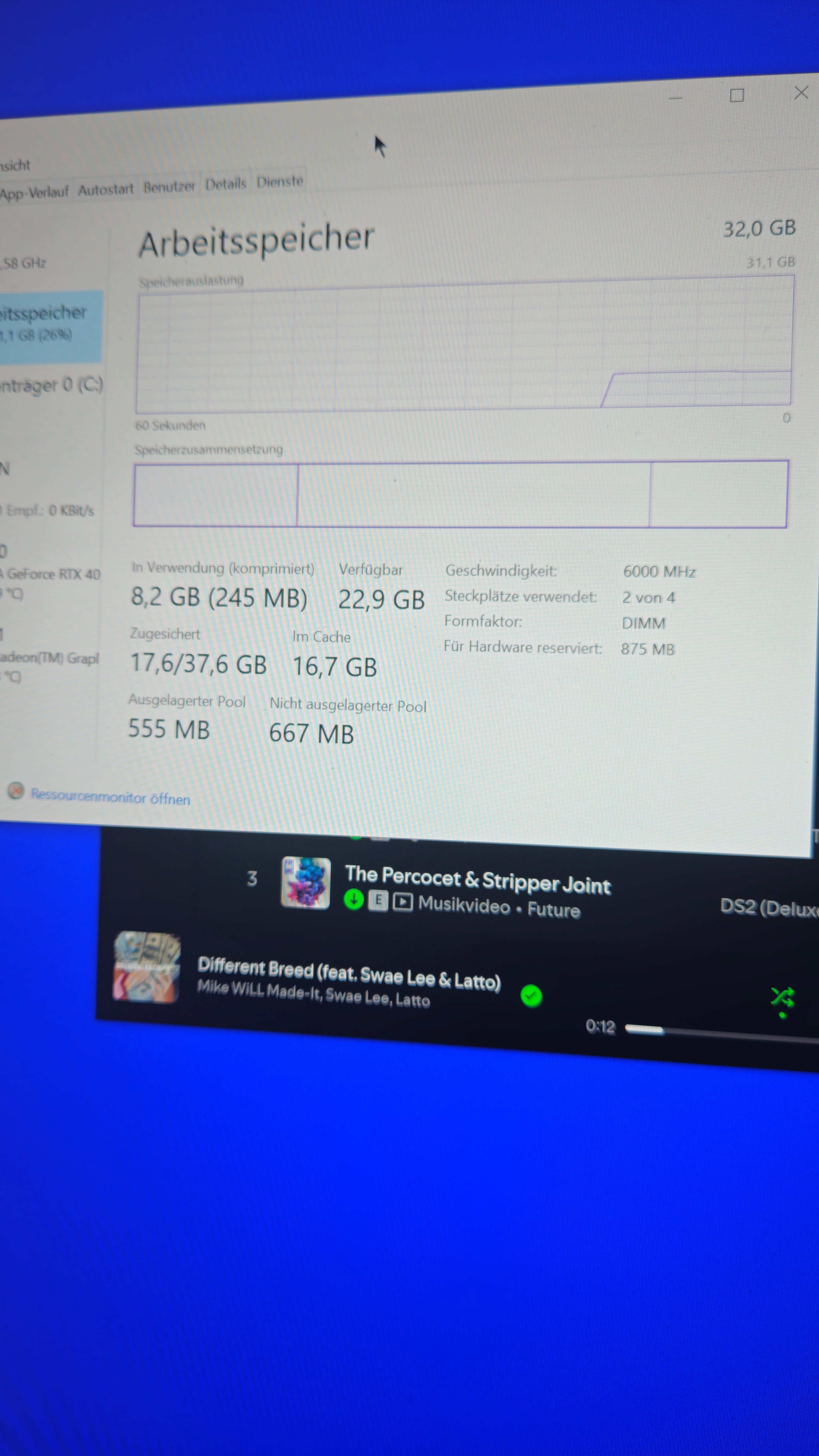

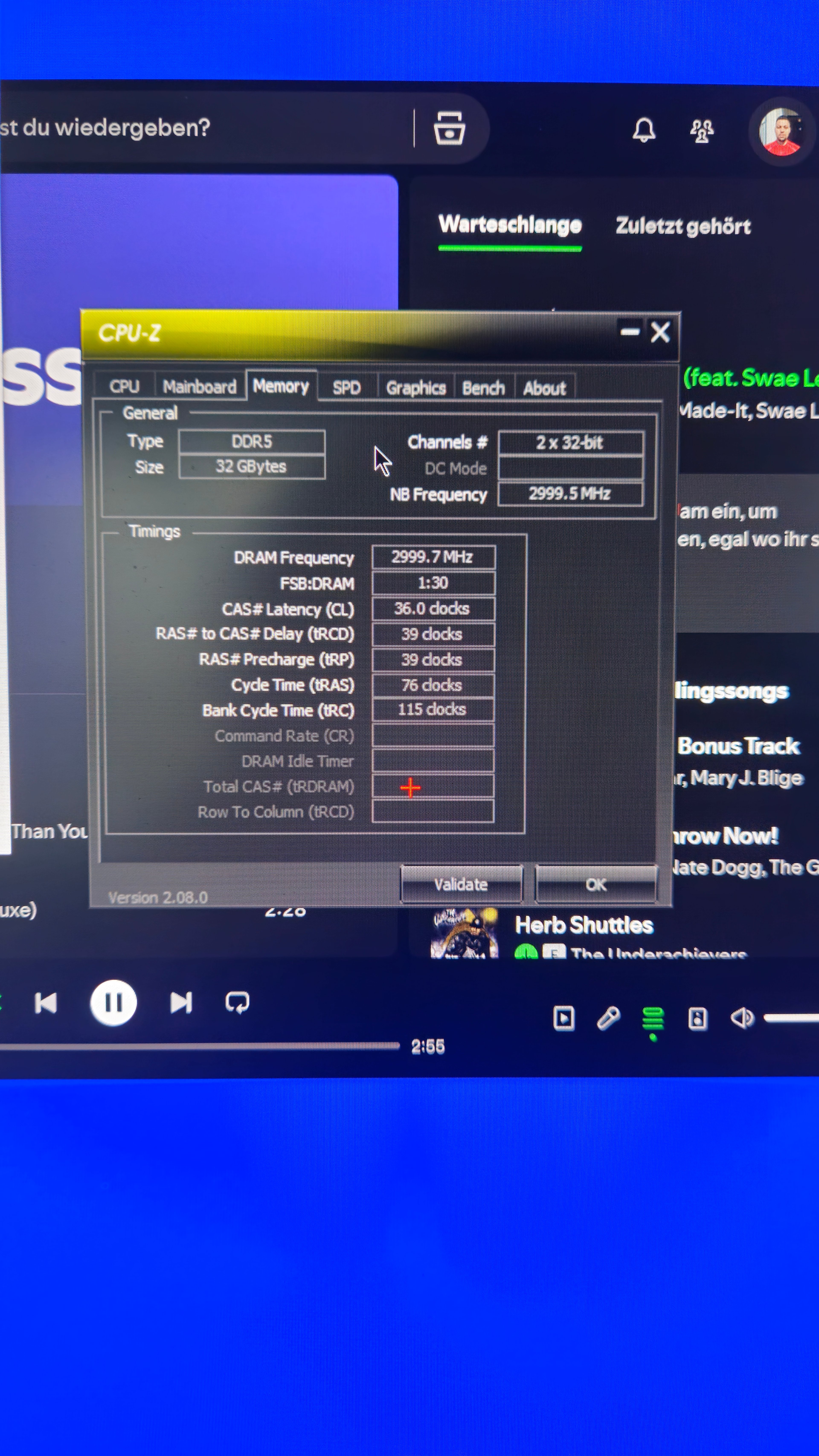

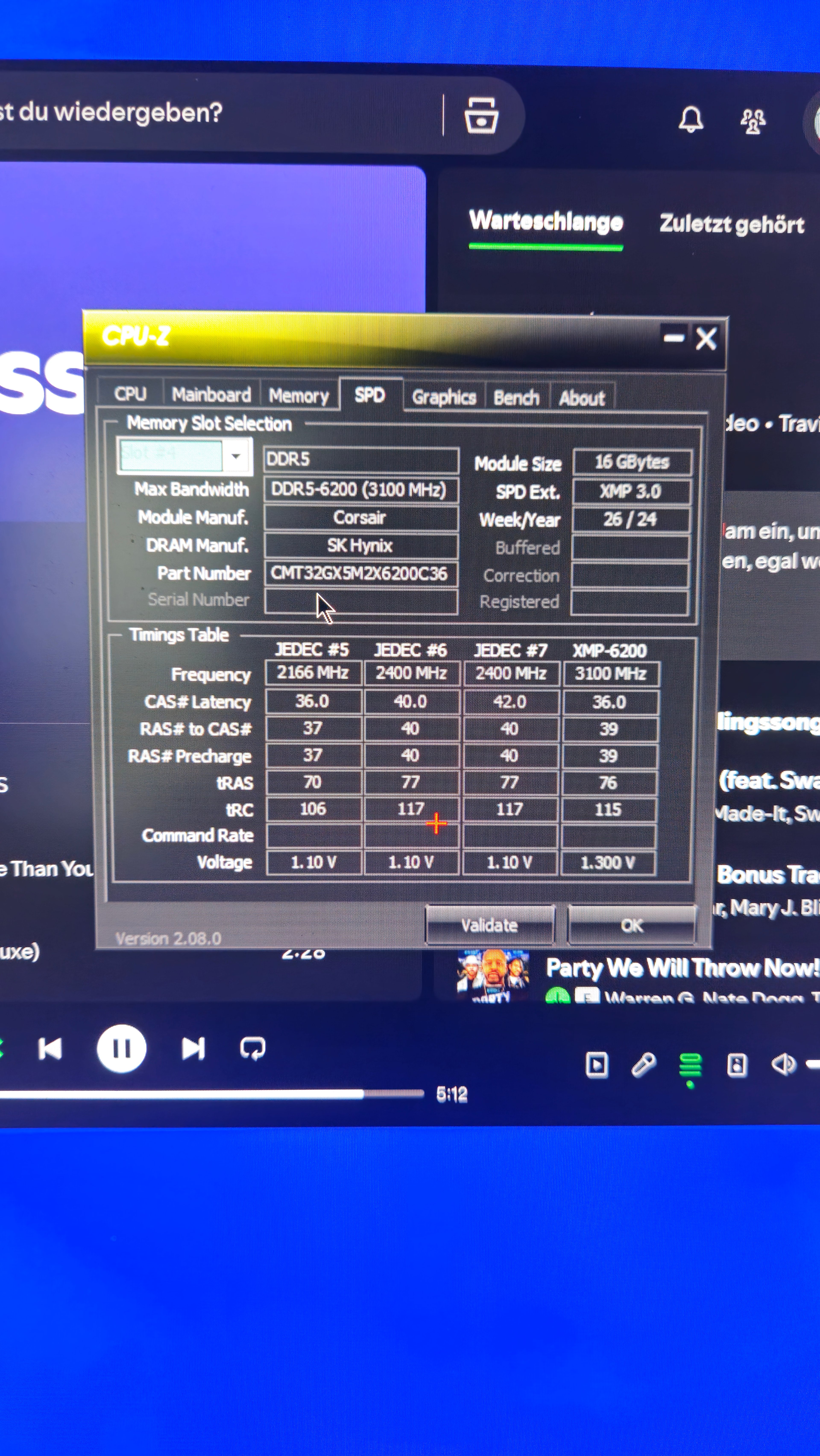

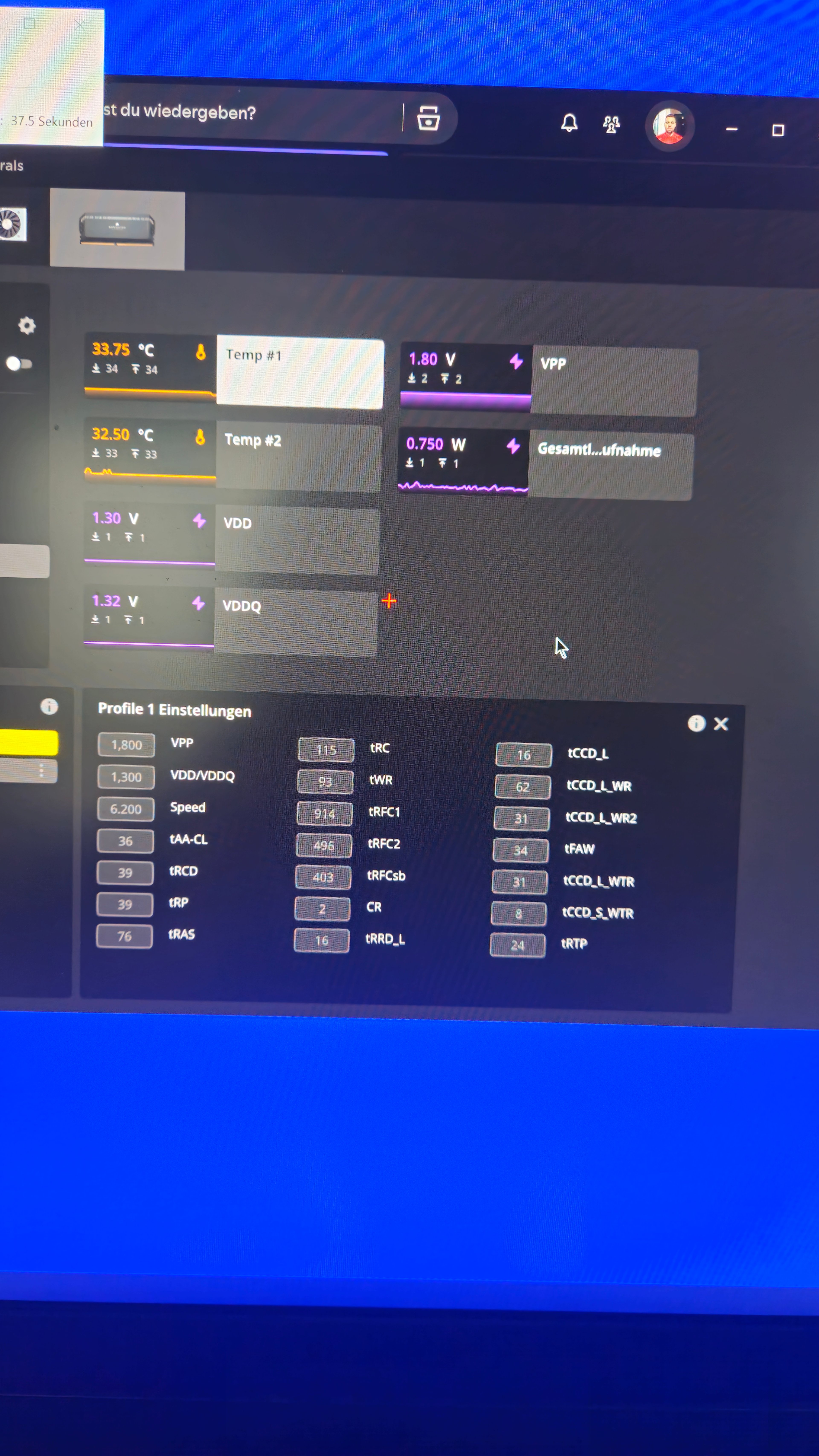

Hier nochmal ein paar Infos habe die frequenz jetzt manuell auf 6000 gestellt.
Bis jetzt keine Probleme
Hab auch mal die Plätze getauscht und seltsamer, merkwürdigerweise, ist es ein ram der beim Start egal auf welchem slot er sitzt erstmal ohne rgb läuft. Er leuchtet erst wenn icue gestartet ist.
