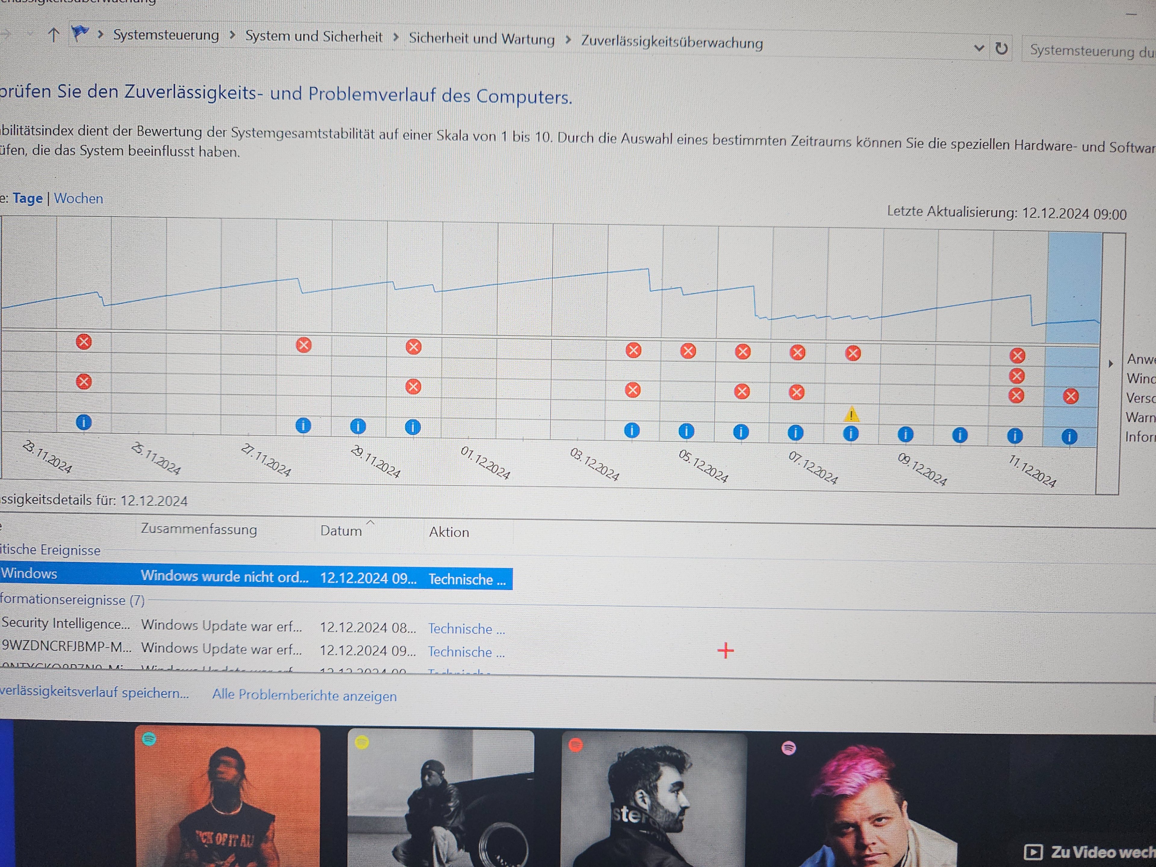

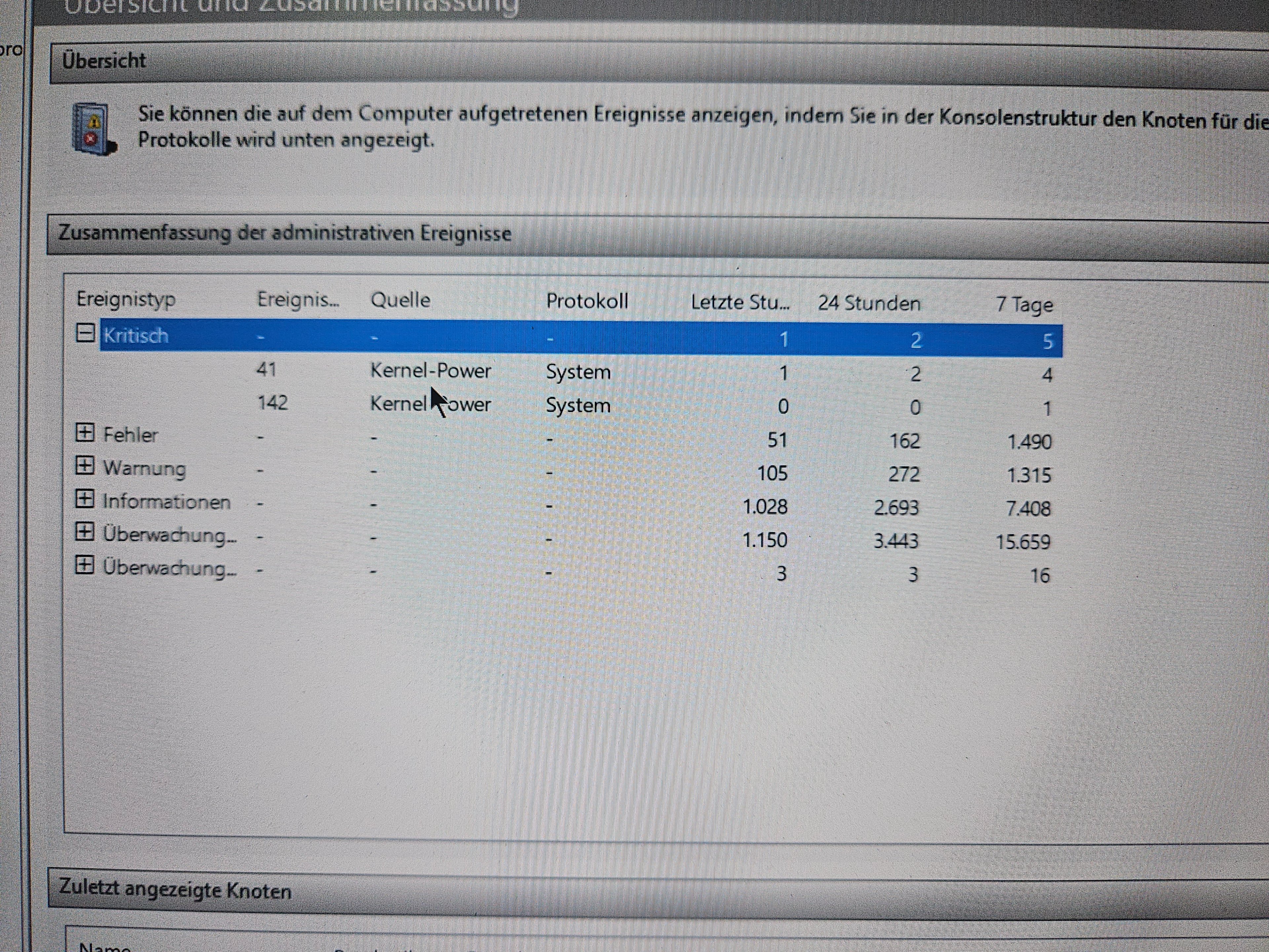

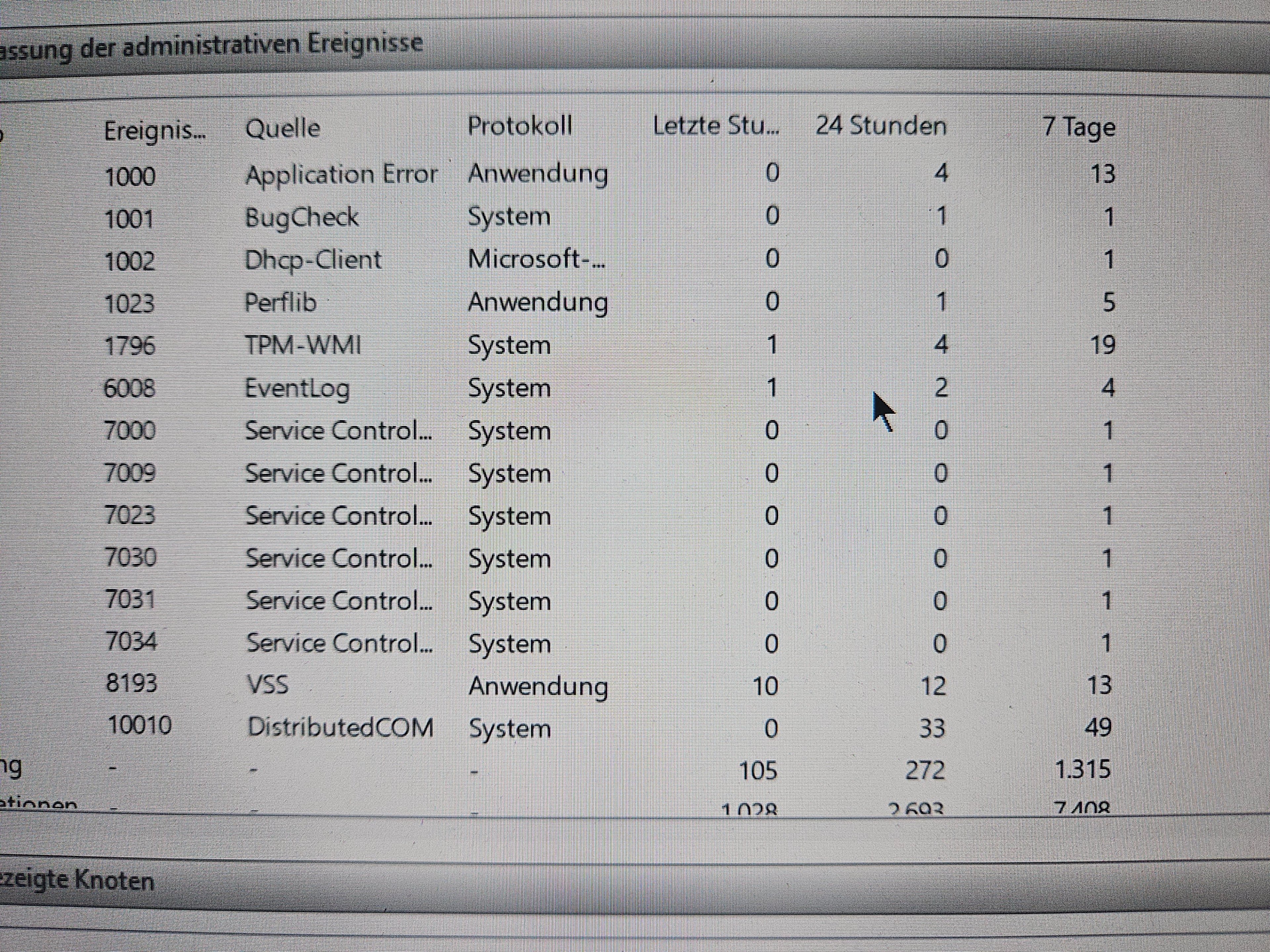

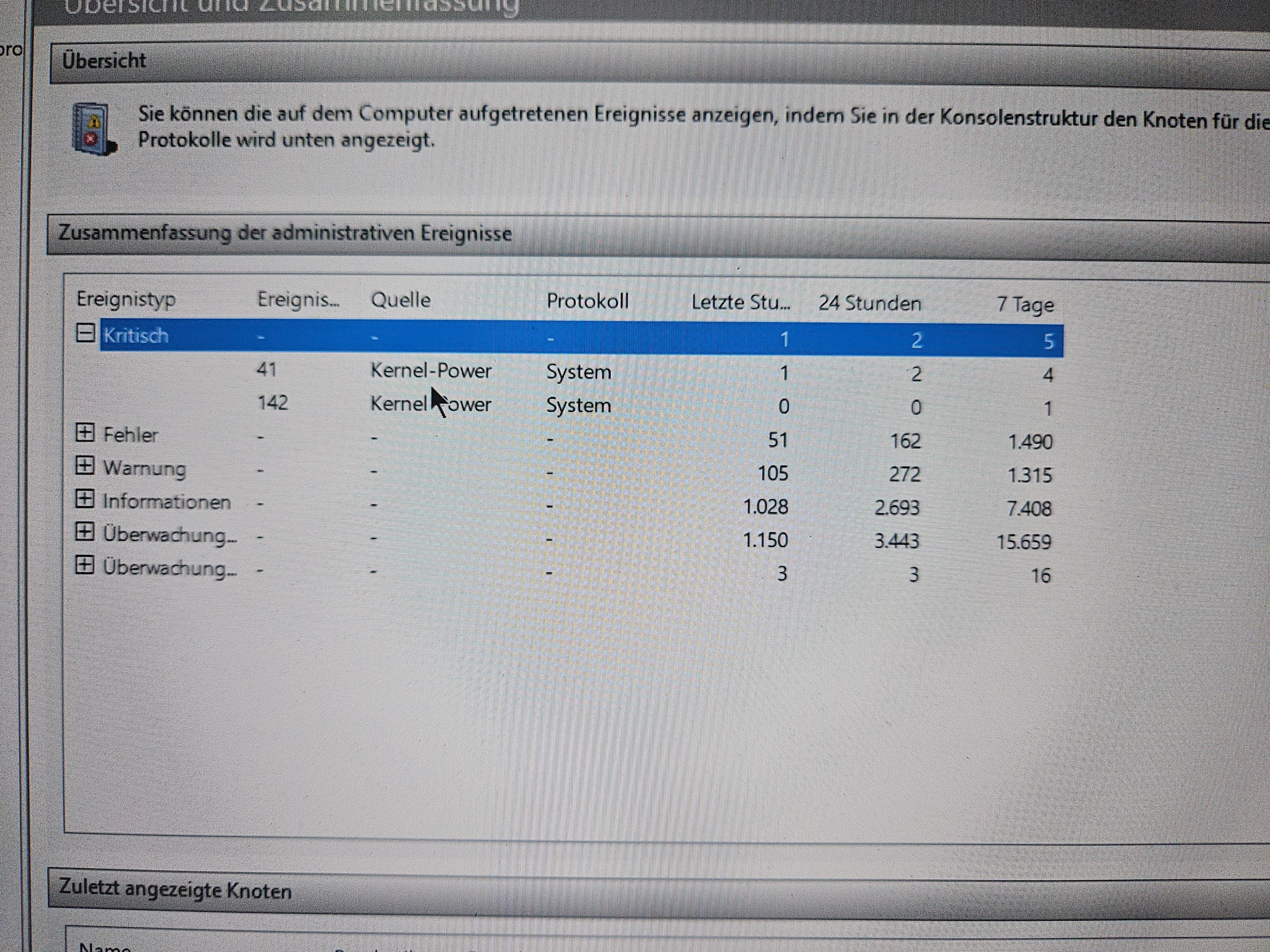

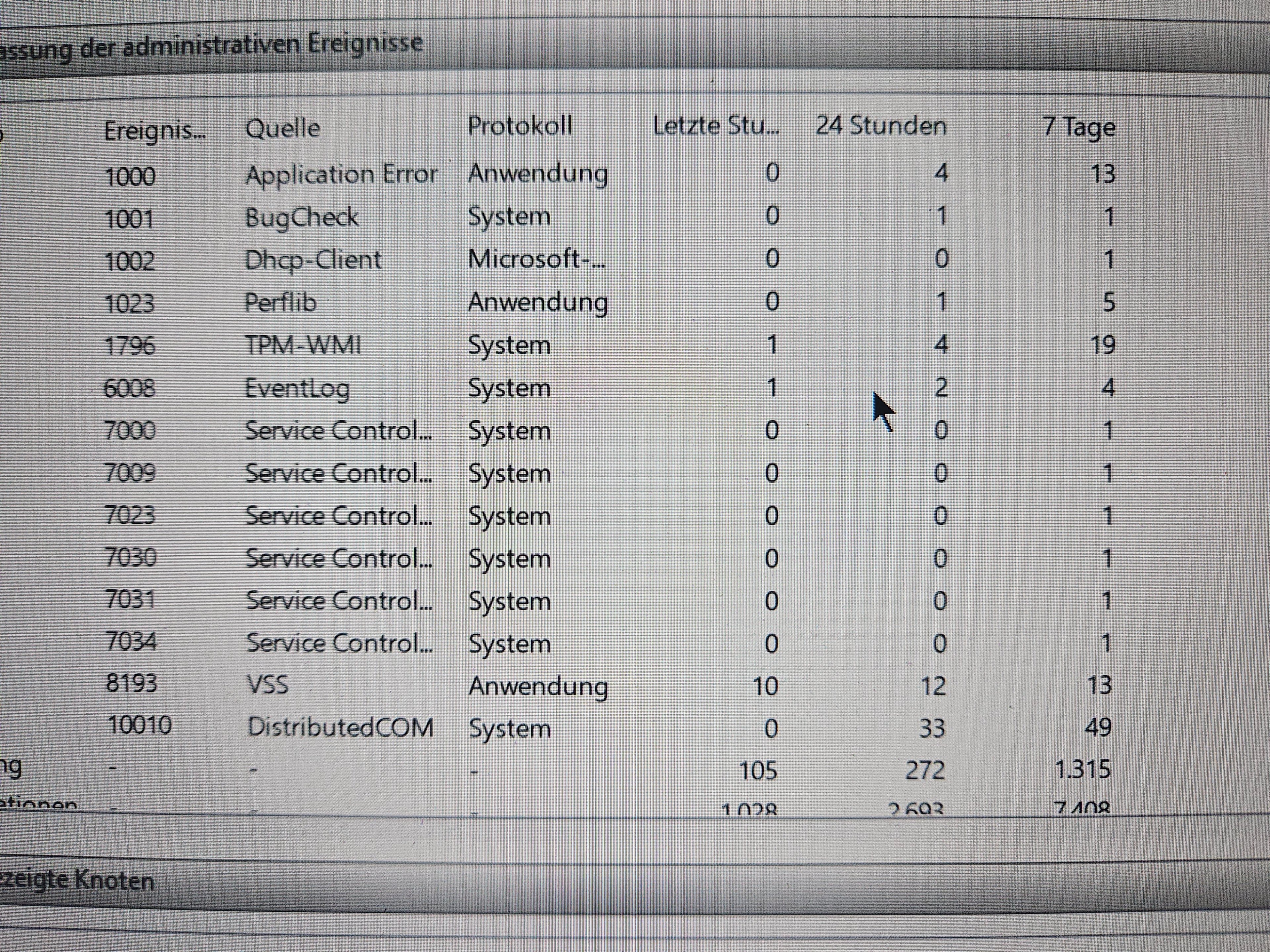

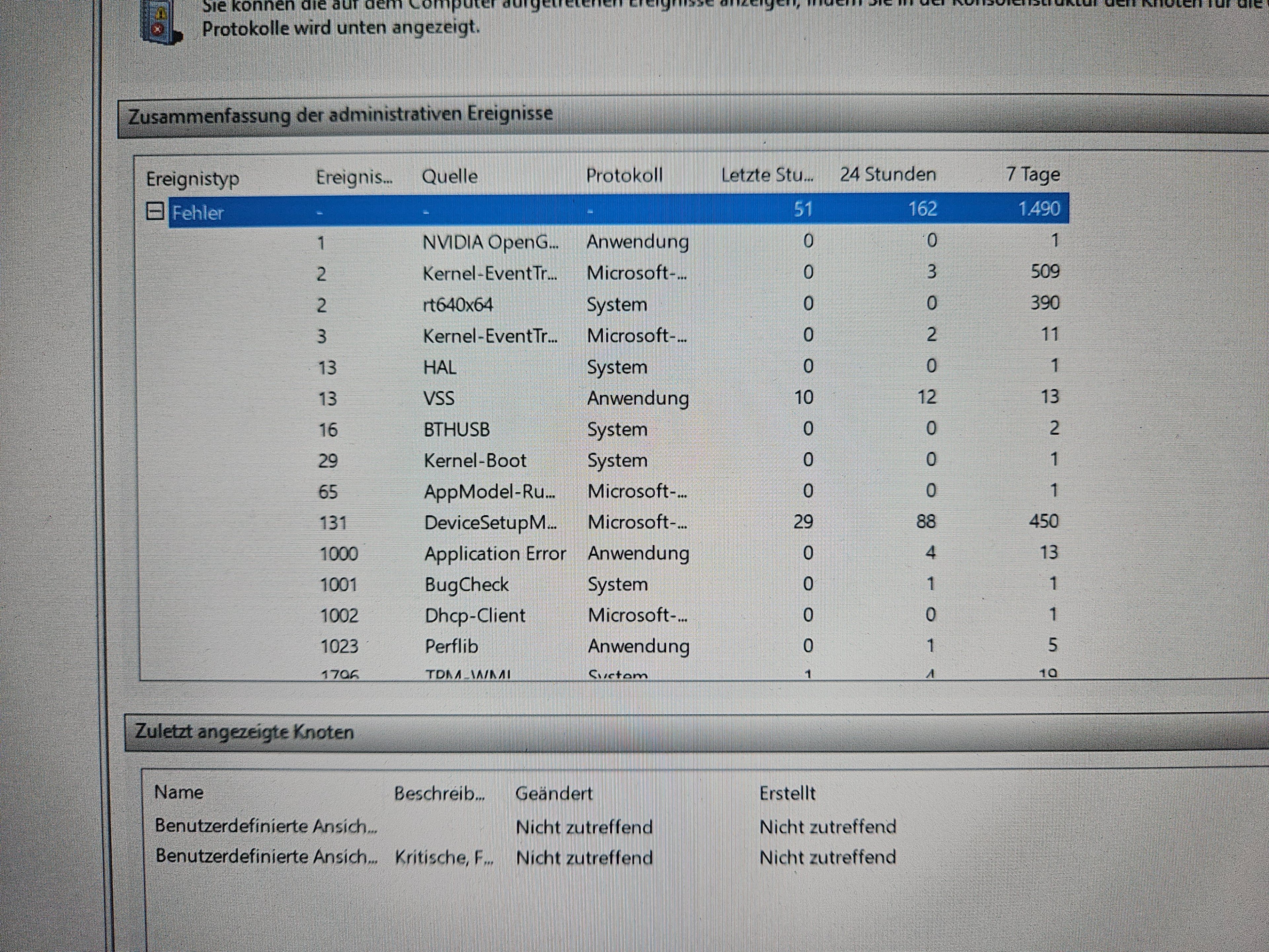

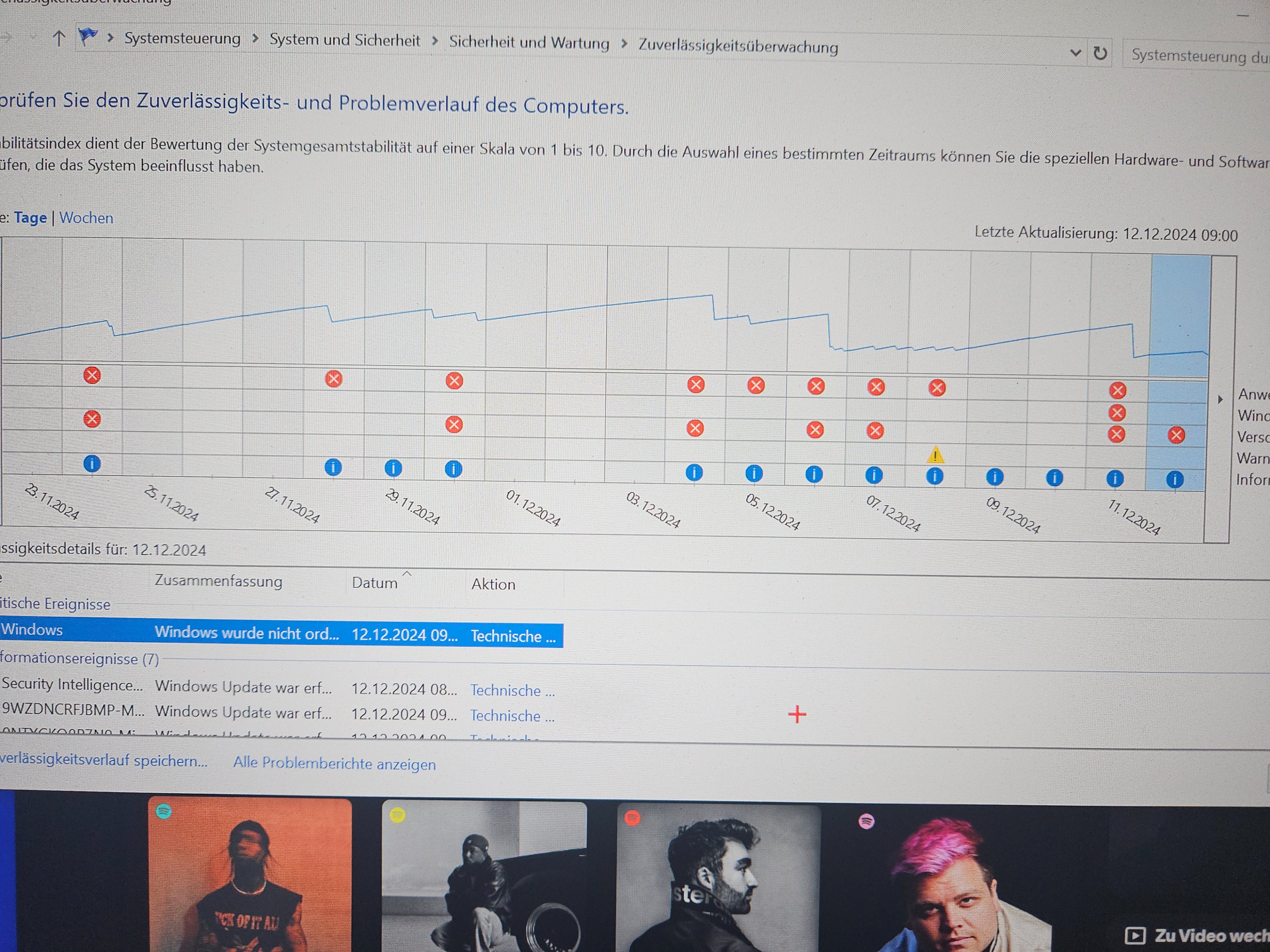

Hier ein paar Bilder zu Fehlerbehebung. Bin echt ratlos.
Darklordx schrieb:
Hast du im Bios AMD EXPO aktiviert? Kommst du ins Bios?
Ja ist aktiviert.
Habe per reset button vom chassis neugestartet und ann hat er wie immer in unter 10sek gebootet.

Nimm mal die Batterie für 10 Min raus, wenn er bei DRAM hängt, somit setzt er das BIOS auf Default Einstellung, das hat nichts mit einem Windows Update zu tun. Wohl möglich fehlerhafte AGESA / Bios Einstellungen, oder tatsächlich ein RAM Problem, hast du schon mal ein memtest gemacht?

Batterie rausmachen führt oft dazu, dass es eben nicht korrekt funktioniert. Sein Board hat einen Schalter dafür, alternativ den Pin brücken. Sein Rechner lief ja vorher. Der Fehler wird softwareseitig von Windows kommen. Außerdem scheint es ja wieder zu gehen.
Hab noch nie davon gehört, dass die Batterie keine Wirkung gezeigt hätte. Es scheint ja zu gehen, nachdem er das Bios resettet hat, und auf Windows Ereignisanzeige würde ich mich nicht 100% verlassen, solang er keine BSOD Fehler bekommt. Er kann ja mal ein Systemstabilitätsprogramm durchlaufen lassen, zb. Heavyload oder OCCT ect.
Falls es doch noch zu Abstürzen und Freezes kommt, sollte er mal Windows frisch installieren, um das OS auszuschließen. Kann man auch mit einer Test SSD machen.
Also Heavyload ist ja ein Stresstest soweit ich weiß. Den habe ich am Anfang gemacht. Der Freeze kommt nur im nahezu Leerlauf und habe jetzt auch mal recherchiert: mein Ram ist nicht für mein Board gemacht. Muss ihn wohl oder übel austauschen. Soweit ich das verstanden habe ist mein Prozessor nur mit single und dual rank bis 5200 Mt/s kompatibel, habe aber 6200 CL36 der für Intel ausgelegt ist. Da ist mir ein Fehler bei der config unterlaufen.
