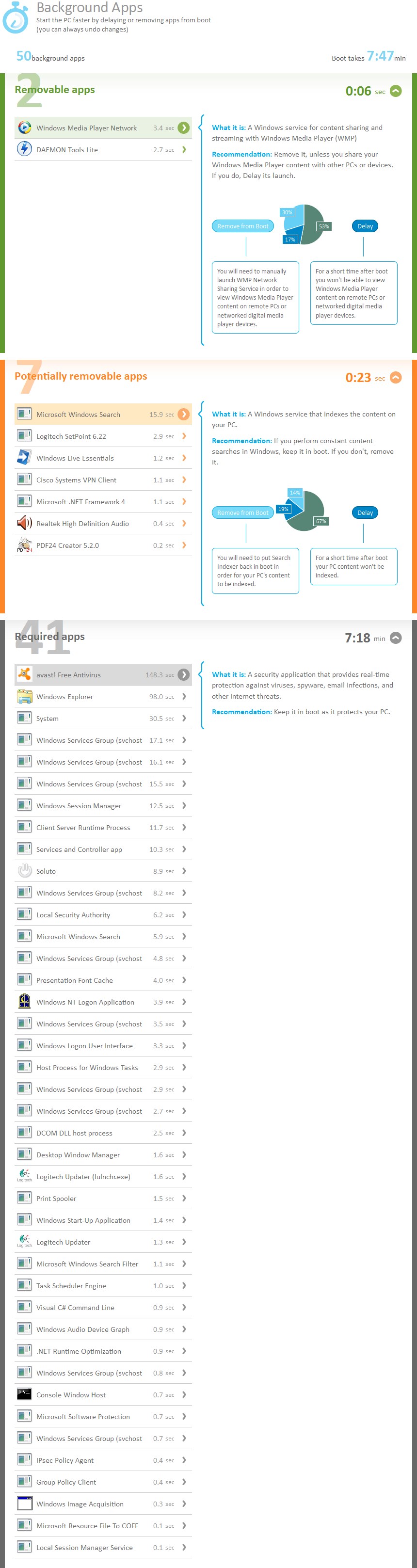

Mein PC bootet schon seit Ewigkeiten extrem langsam, ab und zu denke ich, vielleicht finde ich ja jetzt mal die Ursache heraus. Heute war wieder so ein Tag, wo ich bisschen auf Ursachenforschung gegangen bin. Dabei bin ich auf "Soluto" gestoßen. Das Programm zeigt mir eine Bootzeit von 5:35 Minuten an und sagt, nach 5:07 Minuten war der PC reaktionsfähig (responsive). Das kommt denke ich auch gut hin. Die Startzeit schwankt auch oft ziemlich. Laut Windows (Diagnostics-Performance) dauert ein Start so zwischen 2 Minuten und 5 Minuten.
Zu dem 5:35 Minuten Start (laut Soluto) sagt Windows selbst:
BootTime 168963
MainPathBootTime 110339
Im Anhang habe ich mal eine Übersicht von Soluto über die Startzeiten der einzelnen Prozesse gestellt. Größtenteils sind das aber Windows-Prozesse. Und ich denke mal, dass avast! normalerweise auch nicht so lange brauchen sollte für den Start. Außerdem ist mein Computer mit Microsoft Security Essentials "damals" auch nicht schneller gestartet. Was könnte also die Ursache für solche Zeiten (siehe Anhang) sein?
Gruß
TornadoX

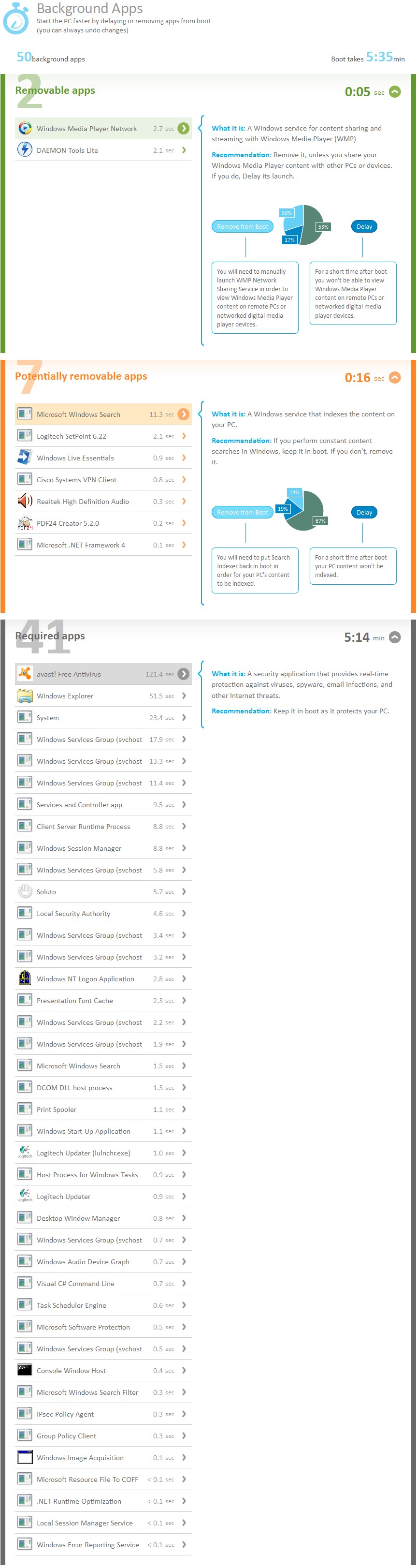

EDIT: Nochmal neugestartet. 7:47 Minuten. Siehe 2. Anhang.

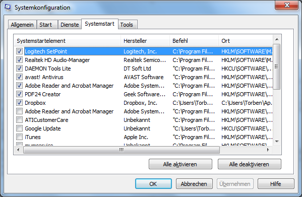

Tippe mal "msconfig" bei Ausführen ein. Unter "Systemstart" kannst vllt etliches abschalten ?
Schaum mal in die msconfig und dort in den Systemstart. Dort findest du alle Programme, die automatisch geladen werden.
2min alleine für Avast? Uff ... mach das Teil bei jedem Boot einen größeren Scan? Hast du da mal bissel rumgegoogled zu Avast und Bootzeit?
Windows Search ist auch nicht übel - ist das die, die man per Win-Update angeboten bekommt? Hab ich bisher immer abgelehnt - finde auch mit der Standardsuche nichts oder alles ;) ... reicht also.

wie Du in deiner Liste erkennen kannst, ist Avast Free mit fast 2 min dabei, zum Rest der 5 min die anderen Systemfiles (Oh Wunder!).

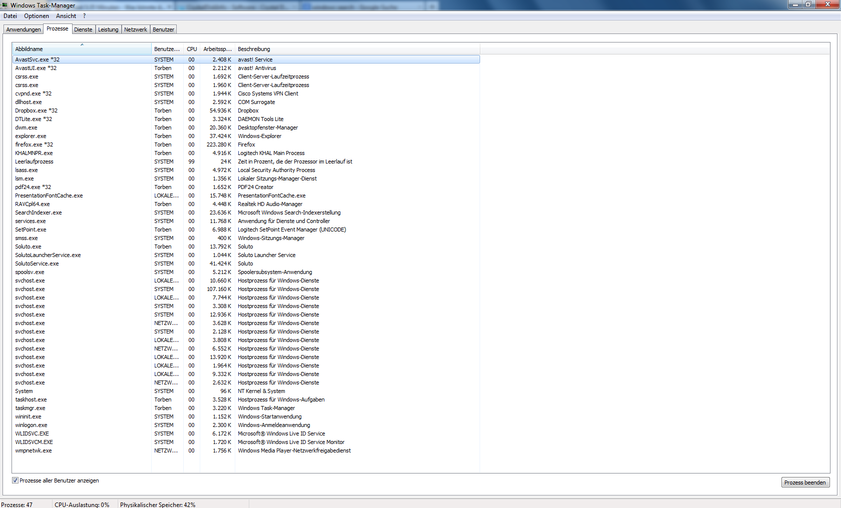

Mach mal den TaskManager auf, gehe auf den Reiter "Leistung" und mach ma davon nen Screenshot hier rein.

So viele Programme habe ich doch gar nicht im Autostart? Ich habe da natürlich schon lange mit msconfig bzw. autoruns alles ausgestellt, was ich nicht brauche.
Was interessiert dich da? Da habe ich momentan 0% CPU-Auslastung, 1,69 GB belegten Arbeitsspeicher von 4 GB.

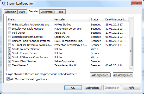

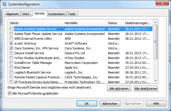

Bitte noch den Taskmanager und was macht die Festplatte während des hochfahrens? Arbeitet (Zugriffsled) ständig und stark oder hast Du teilweise längere Ruhepausen in dem nahezu nichts passiert?
Beim Starten leuchtet die Zugriffs-LED konstant bis alles geladen ist. Taskmanager siehe Anhang.

Dropbox nimmt noch relativ viel Platz ein und die eine svhost.exe mit über 100mb. Geh mal bitte mit der rechten Maustaste drauf und dann auf "zu dienst wechseln" Welche(r) dienst(e) ist farbig hinterlegt?
