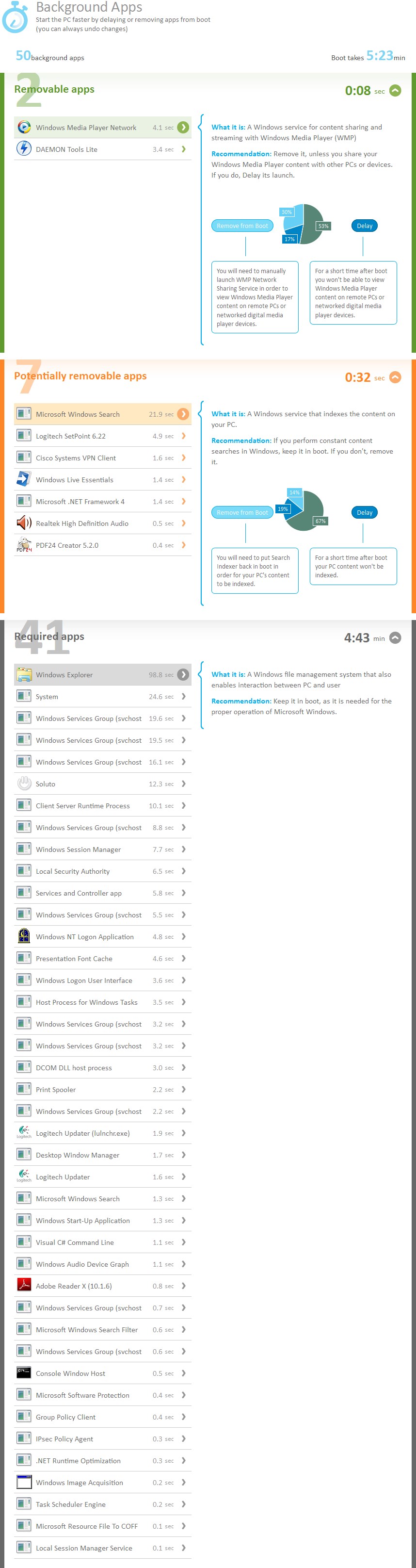

Bootzeit 5:35 Minuten - Was könnte die Ursache sein?
Also die Festplatte läuft in Ultra-DMA-Modus 5.
Wie gesagt hatte ich die langsamen Starts auch schon ohne Avast. Ich werde aber mal probehalber ohne Avast und Dropbox starten und dann die Ergebnisse durchgeben.
EDIT: Ohne Avast 5:23 Minuten. Windows Explorer braucht 99 Sekunden. Siehe Anhang.
EDIT2: Jetzt ohne Avast 3:49 Minuten. Wie gesagt, das schwankt immer. Windows Services Group (svchost) braucht 95 Sekunden. Windows Explorer dieses mal "nur" 14 Sekunden.

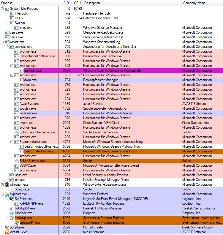

sysinternals prcess Explorer - starten
sortieren nach "process und Explorer.exe anwählen und die darunter laufenden Programme erweitern. Foto und hier reinsetzen
aber bitt nach einem Neustart... keine lust irgendwelchen kram drin zu haben der später dazu kam
vllt kommt man so näher
ausserdem gibt es mehrere svchost... wie soll uns das so helfen den richtigen zu finden?
ansonsten noch mal taskmanager... prozesse und unter Ansicht die spalten auswählen. Dann ein haken bei "Arbeitsspeicher - ausgelagert pool" machen.

Habe mittlerweile Avast wieder installiert. Auch ohne Avast sind die Startzeiten viel zu hoch. Avast ist also auf jeden Fall nicht die Ursache. Die Ursache ist immer noch unbekannt. Irgendetwas scheint dafür zu sorgen, dass alles was startet verlangsamt wird...
Screenshot vom Process Explorer im Anhang. Unter der explorer.exe befindet sich nicht besonders viel.
Ausgelagerter Pool: Das höchste ist SolutoService.exe mit 544K, gefolgt von explorer.exe mit 501K.

Was mir auffällt ist dropbox und naja ok, avast...

dann führe die Optimierung erneut aus. Wenn das nichts bringt, lad die gepackte ETl Datei hoch.
