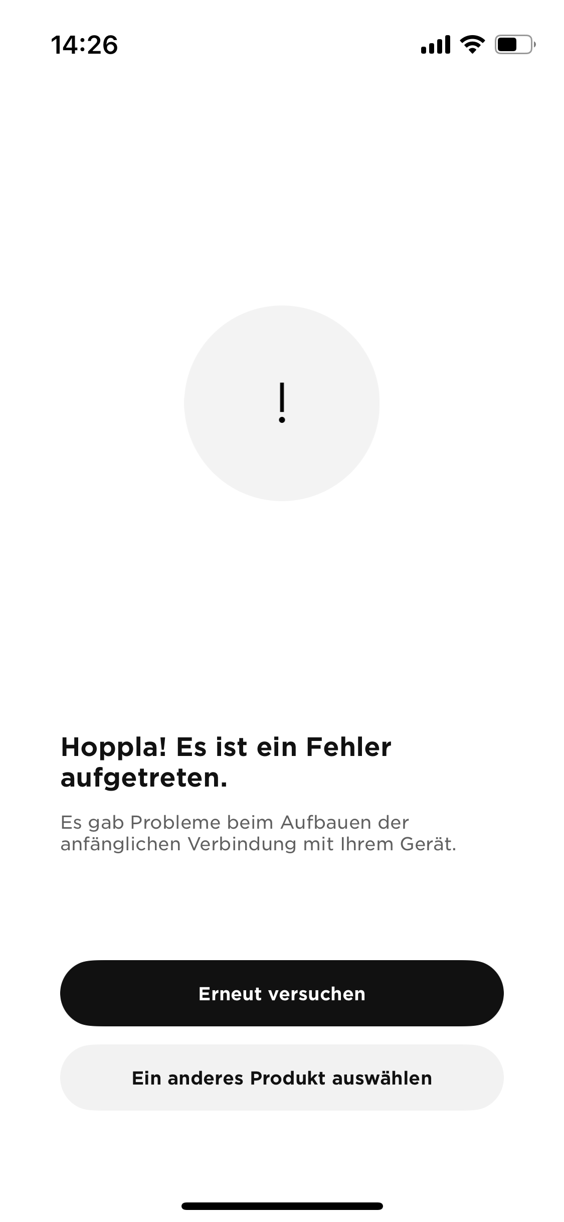

Ich nutze die soundbar 300, und möchte diese wieder ins Netzwerk bekommen. Leider ohne Erfolg.
Zur Vorgeschichte, ich habe gestern meinen router resettet & nun mir auch ein neues wlan Passwort beheben.
Alles smarthome Geräte ect sind wieder im
Netzwerk.
Ich habe die Bose Bar schon „zurückgesetzt“ wie auf Bose.de beschrieben.

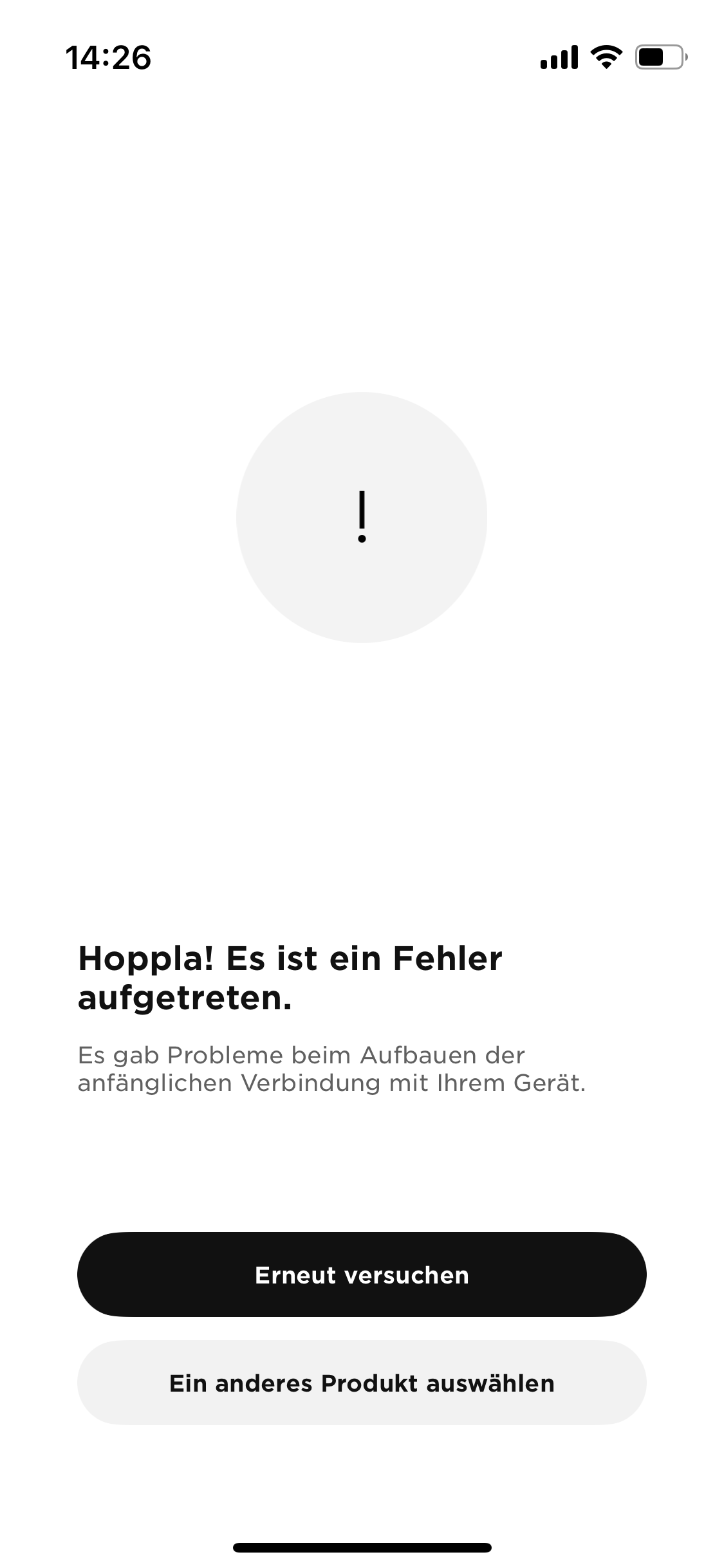

Ich Öffner die APP, danach geh auf Produkt suchen, dann finde ich diese auch und dann kommt folgende Meldung „hoppla“.
Ich habe das WLAN Netz schon auf 2,4 GHZ umgestellt und alles öfter neugestartet.
Habt ihr ggf. einen Tipp?

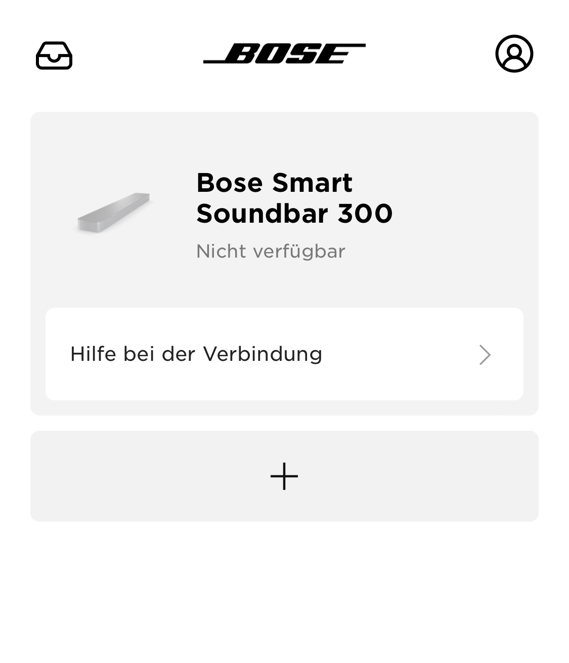

Nun hab ich das alte Passwort genommen, die Bose Smart soundbar hat sich auch verbunden. So sehe ich es im log vom Router.
Allerdings bekomme ich weiterhin die Fehlermeldung in der Bose App.
So nach gefühlten 100x konnte ich mich nun verbinden und die Bar auch wieder in der App hinzufügen.
Wenn ich nun aber das Passwort ändere, habe ich den Salat ja wieder. Nun schreibt nicht, dann lass es so😀
Aber das Passwort muss anders sein, weil ich es möchte.
Wie wäre es denn mal den Bose-Support zu kontaktieren.
Bis Montag kann das alte Passwort vielleicht ja bleiben.

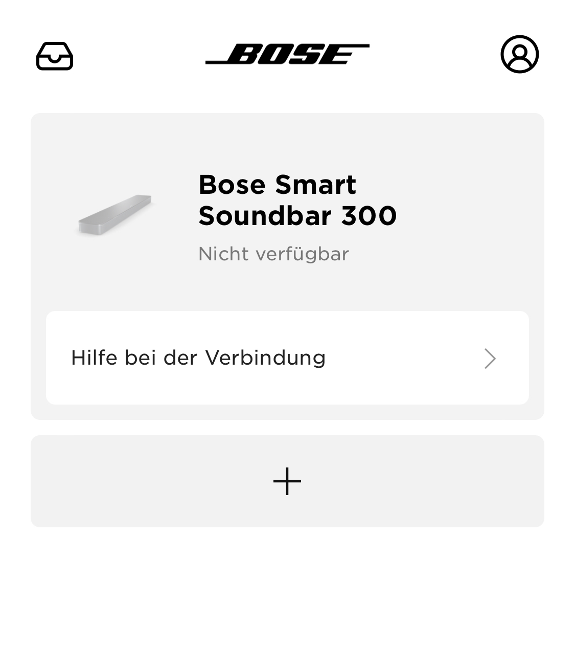

Passwort geändert und Zack nicht verfügbar.
Ich hab wirklich keine Ahnung mehr.
