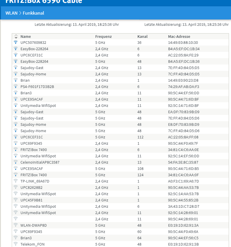

Hier ein Bild:
772813
Meinung dazu? Ist nicht normal oder? Es gibt im Nachbarhaus eine Fritzbox 7560 könnte die eventuell sogar stören?
Das Bild sagt nicht viel aus, Wichtig sind die Aussagen, wenn weiter runter gescrollt wird.
Dort mal Scanen wieviele und welche WLANs in der Nähe aktiv sind. Dann entscheiden.
Siehe Anhang unserer Fritz!Box.
Läuft die Box mit Autokanal? Warum wird nicht auch das 5 GHz Band genutz?
Das ist meist weniger überfüllt und bietet mehr Kanäle und auch die höhere Geschwindigkeit, bei allerdings geringerer Reichweite. Vielleicht reicht das aus.

Auf die schnelle würde ich Dir raten dediziert das WLAN auf 5GHz einzurichten und schauen ob das Abhilfe schafft. Schlepp Deinen PC auch mal direkt zu Deinem Router um ein schlechtes Signal auszuschließen und die "gleiche" WLAN Nachbarschaft herzustellen. Dein Bild vom Samstag zeigt ja nur das was der Router sieht, nicht das was der WLAN-Client sieht, der steht normalerweise ja woanders.
