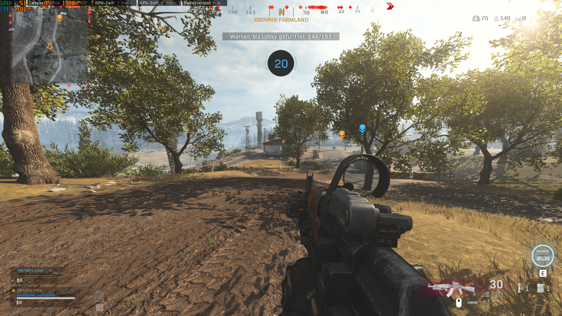

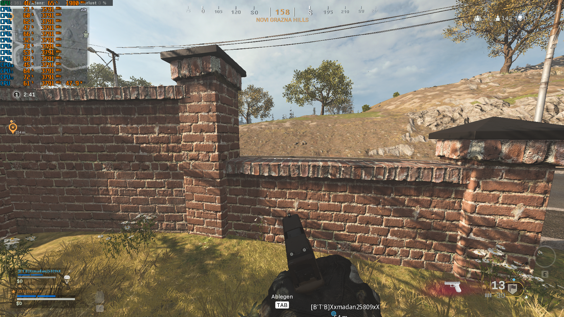

Allright. ich hab mir das mal durchgelesen und durchgeführt. die Graka läuft bei ca 90%.
was heißt das nun für mich? Da ist alles in ordnung mit?
ich korrigiere , die läuft um 80er bereich.

graka bei 90% -> leichtes CPU-limit. auf deinem screenshot sind es 95%, sofern der %-wert da die auslastung ist.
nur knapp 3,8GHz auf der CPU? der 8700 kann bei last auf allen kernen mit bis zu 4,3GHz takten. was für ein MB hast du? besteht das evtl auf der einhaltung der TDP?

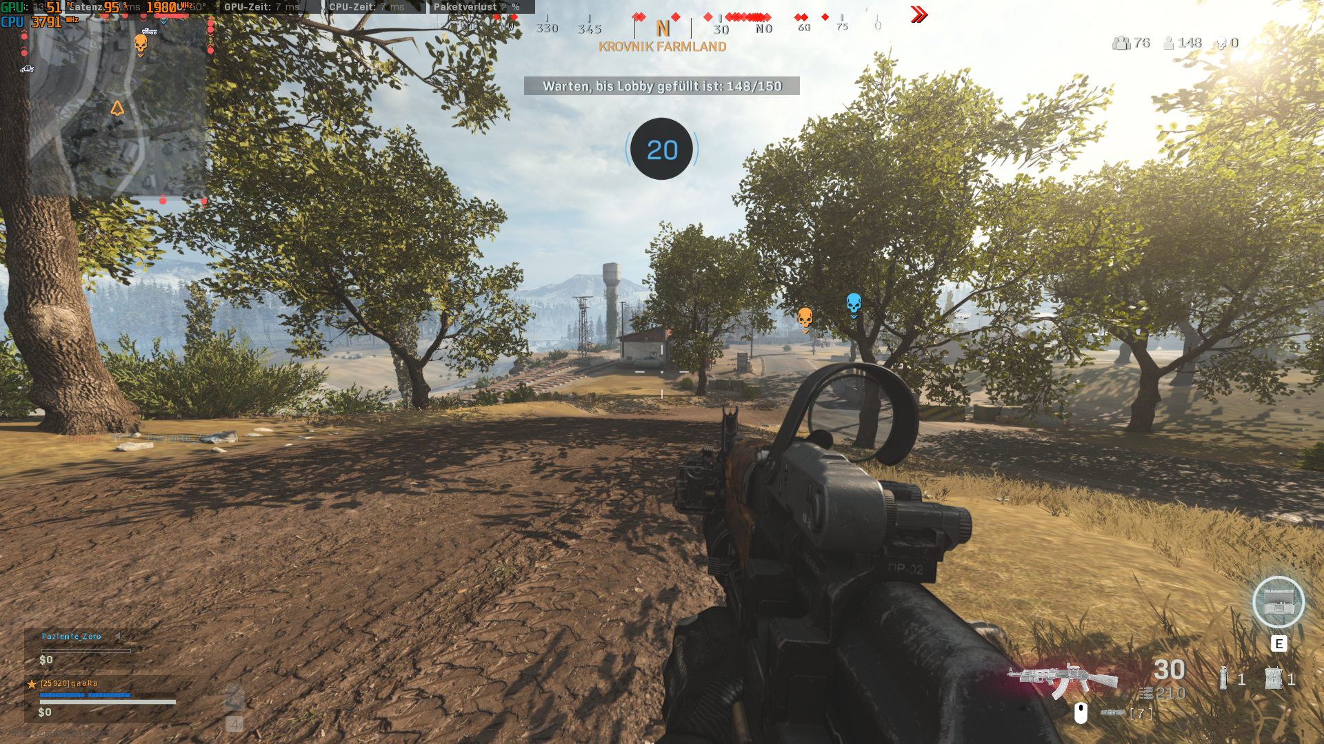

ich habe im ersten screenshot mal die graphik auf die höchsten einstellungen gesetzt die gehen also mit rtx etc. da war die auslastung bei 80-90%.
Nun habe ich hier noch mal einen screenshot mit meinen eig. einstellungen die ich beim zocken habe um maximal viele fps zu erhalten. also alles auf niedrig. merkwürdigerweise habe ich die gleiche fps anzahl. egal ob auf ultra einstellungen oder auf low. nur die auslastung ist anders.

@gaara2409:
der 8700 kann bei last auf allen kernen noch mit 4,3GHz takten. deiner scheint das aber nicht zu tun. jetzt wäre die frage woran das liegt. der 8700 hat ne TDP von 65W, wenn sich das MB daran hält und die leistungsaufnahme auf 65W begrenzt könnte das der grund dafür sein. derartige beschränkungen lassen sich bei dem MB abschalten. dann sollte man aber auch die kühlung der CPU im blick behalten. was kommt da zum einsatz?
edit:
bei knapp 50W liegt es nicht daran. temps? irgendwas im BIOS und/oder den energieoptionen unter Win verstellt?
Siehe #13. Da hab ich Dir das schon gesagt.

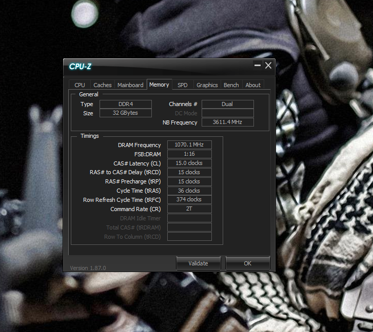

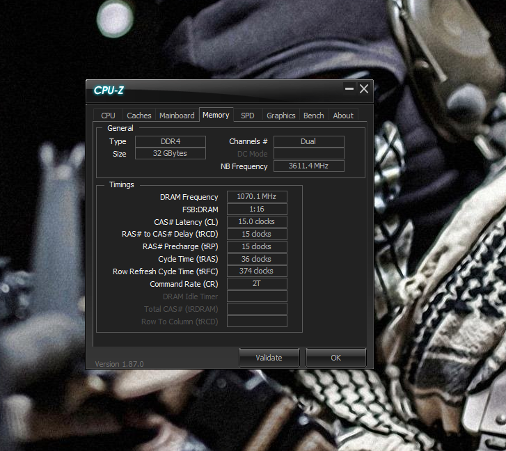

hier mal die memopry von GPU-Z

Was den RAM betrifft, da läuft deiner zumindest nur auf 2133mhz.
Mach mal bitte noch ein Screenshot vom "SPD" Tab. Am besten auch noch von "Mainboard"

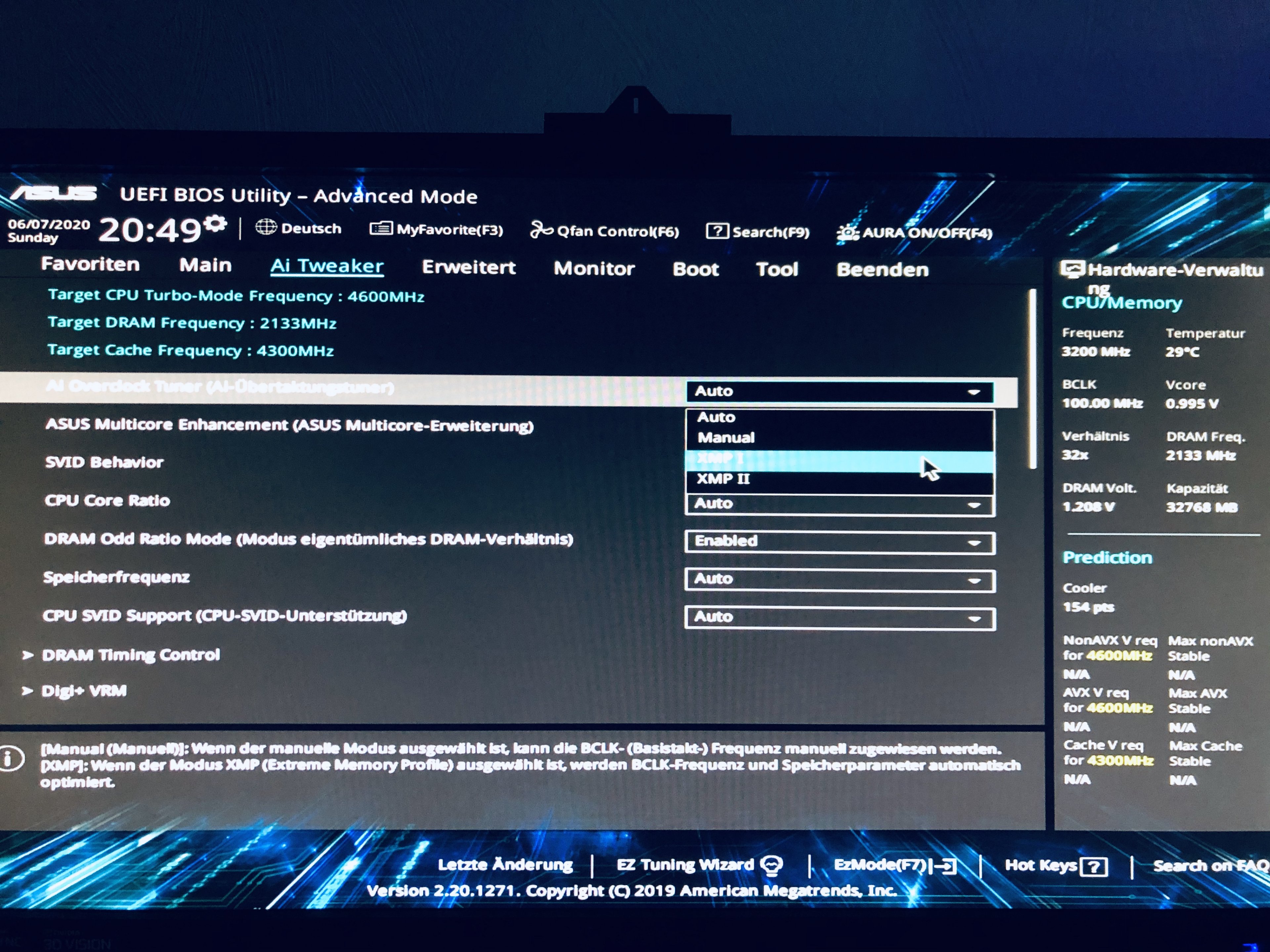

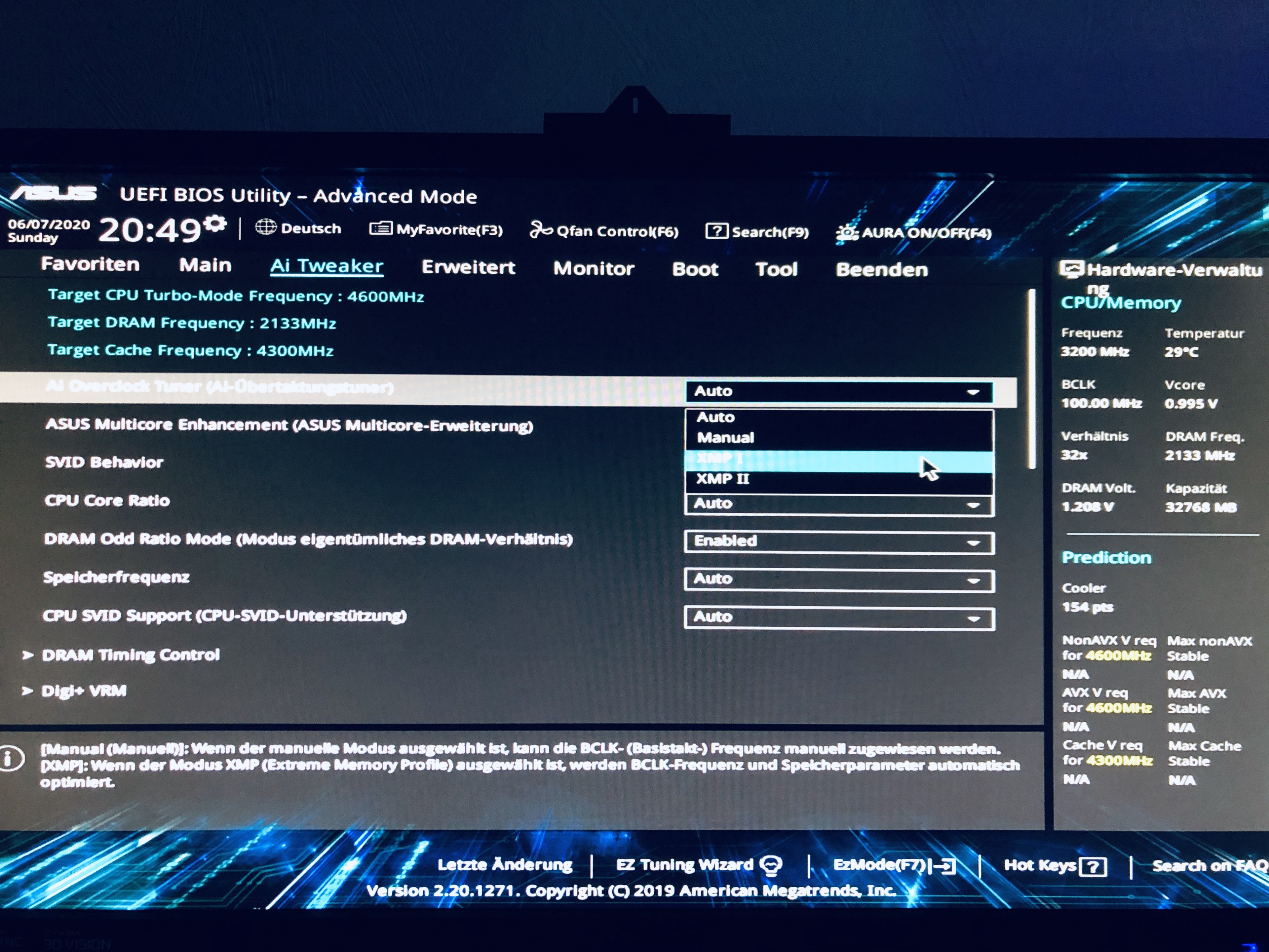

energiesparmodus ist komplett deaktiviert.
Soll ich xmp 1 oder zwei wählen?
