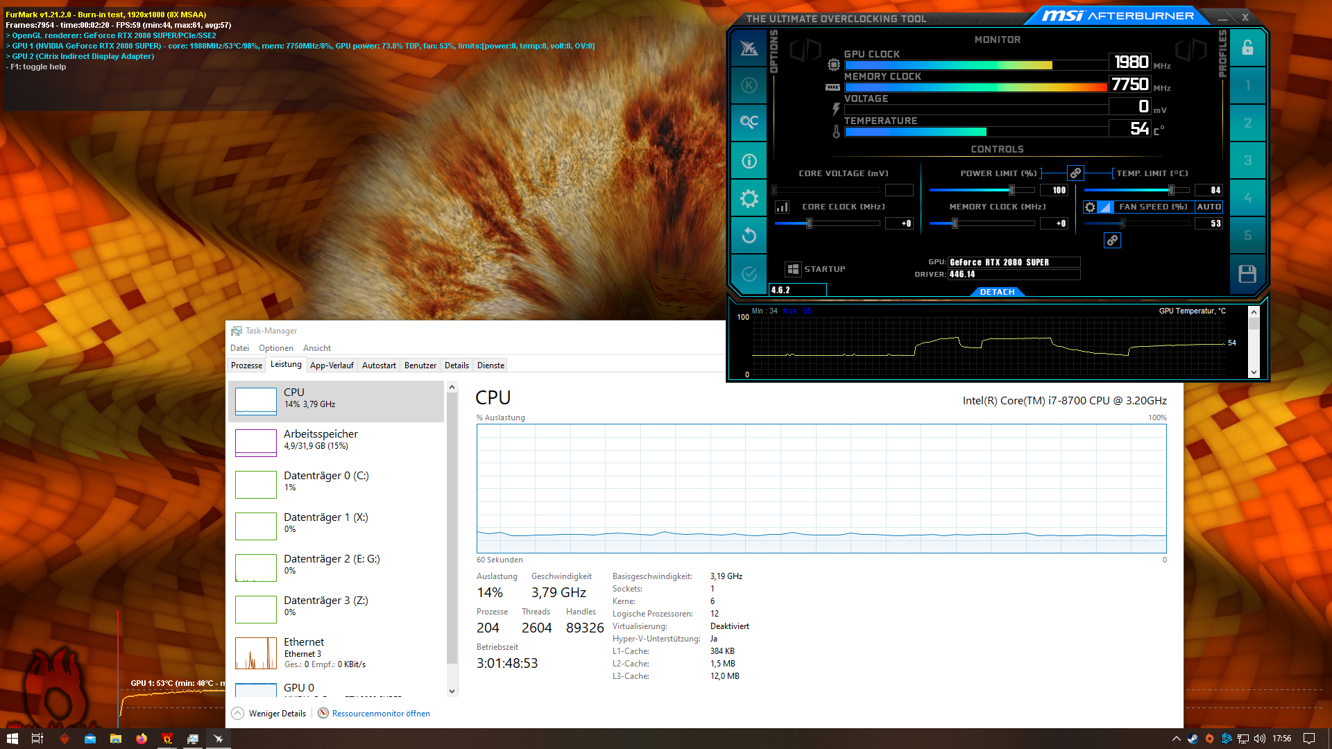

Im internet stand, man solle man MSI Afterburner laufen lassen und dazu ein GPU Programm. Bei Afterburner steht das die MHZ auf max. laufen, aber über TaskManager lief die CPU nur bei 15%.
Was soll mir das sagen?

Vielleicht solltest du das in deinen bevorzugten Spielen und mit deinen normalen Einstellungen testen.
Wieso siehst du bei deinem screenshot daß die GPU ausgebremst würde?
Deine GPU arbeitet bei 100% am Anschlag. Also wie kann sie von der CPU ausgebremst werden? Wie willst du mehr als 100% erreichen?

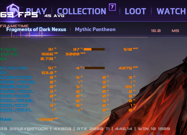

Kann z.B. so aussehen:

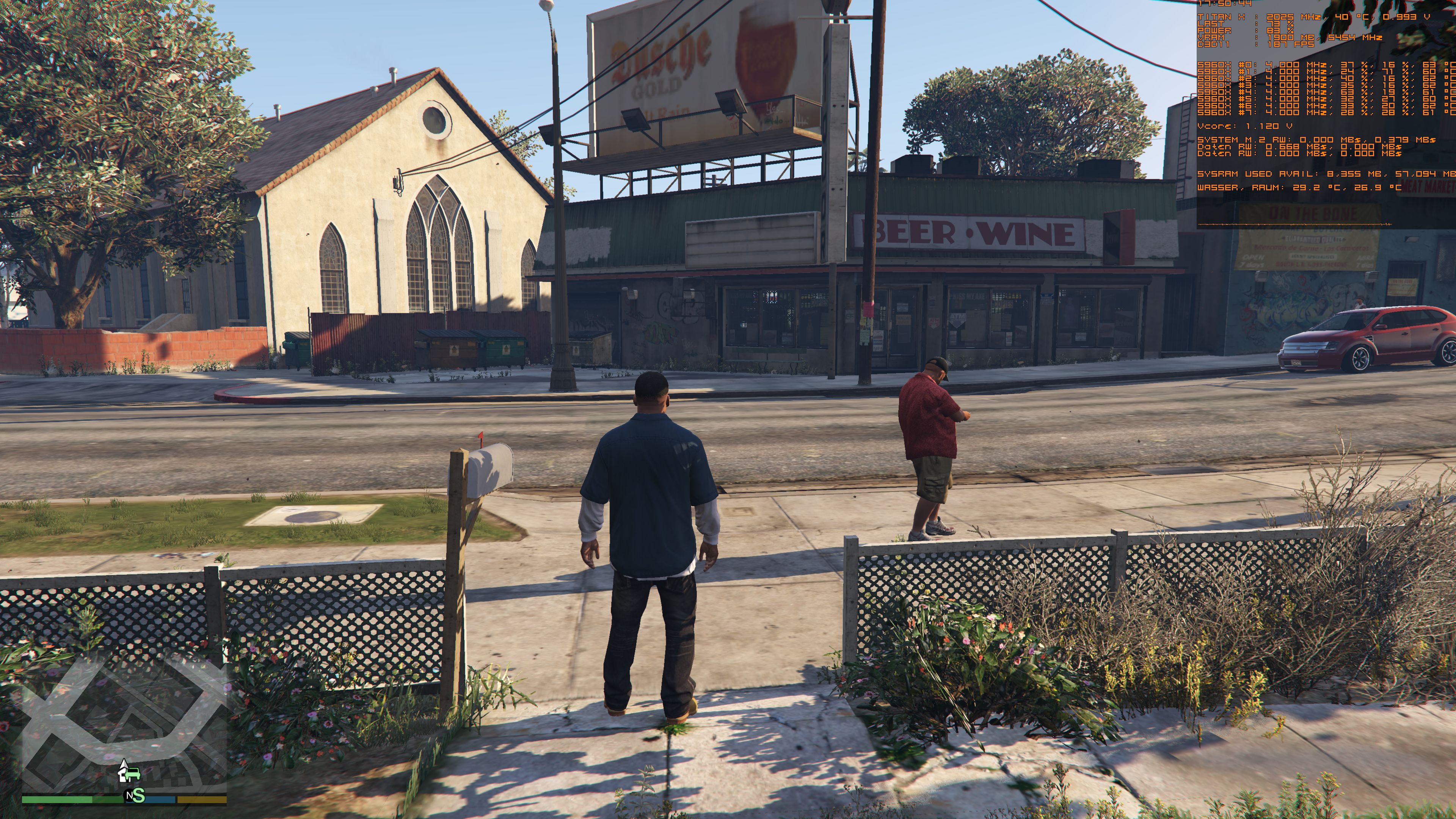

Der 4. Kern läuft hier z.B. mit 95% Auslastung, während alle anderen Kerne sich langweilen bzw. schlafen. Die CPU ist aber nur zu 4% ausgelastet. Die GPU hingegen langweilt sich ebenso, weil die bei 37% rumdümpelt und nicht einmal hochgetaktet hat.
Der Taskmanager gibt auch nur die Auslastung von allen Threads in dem einen Prozentwert aus, das ist sehr ungenau bei 6 Kernen und 12 Threads.
Viele Programme nutzen nur wenige Threads oder Kerne, da liegt dann viel Leistung brach und entsprechend niedrig fällt die zusammengerechnete Auslastung aus.
Wenn dich das genauer interessiert, dann folge mal den Links in meiner Signatur und schau dir die genauen Werte über Afterburner und HWinfo an und lerne, wie man sie untereinander in Relation setzt, um ein realsistisches Ergebnis zu bekommen.

Ich drehe am Regler, und die Graka ist auf 100% Last (Graka-Limit, Graka bremst die CPU aus). Ich drehe nochmal am Regler und die Graka langweilt sich (CPU-Limit, egal wie die CPU ausgelastet ist).

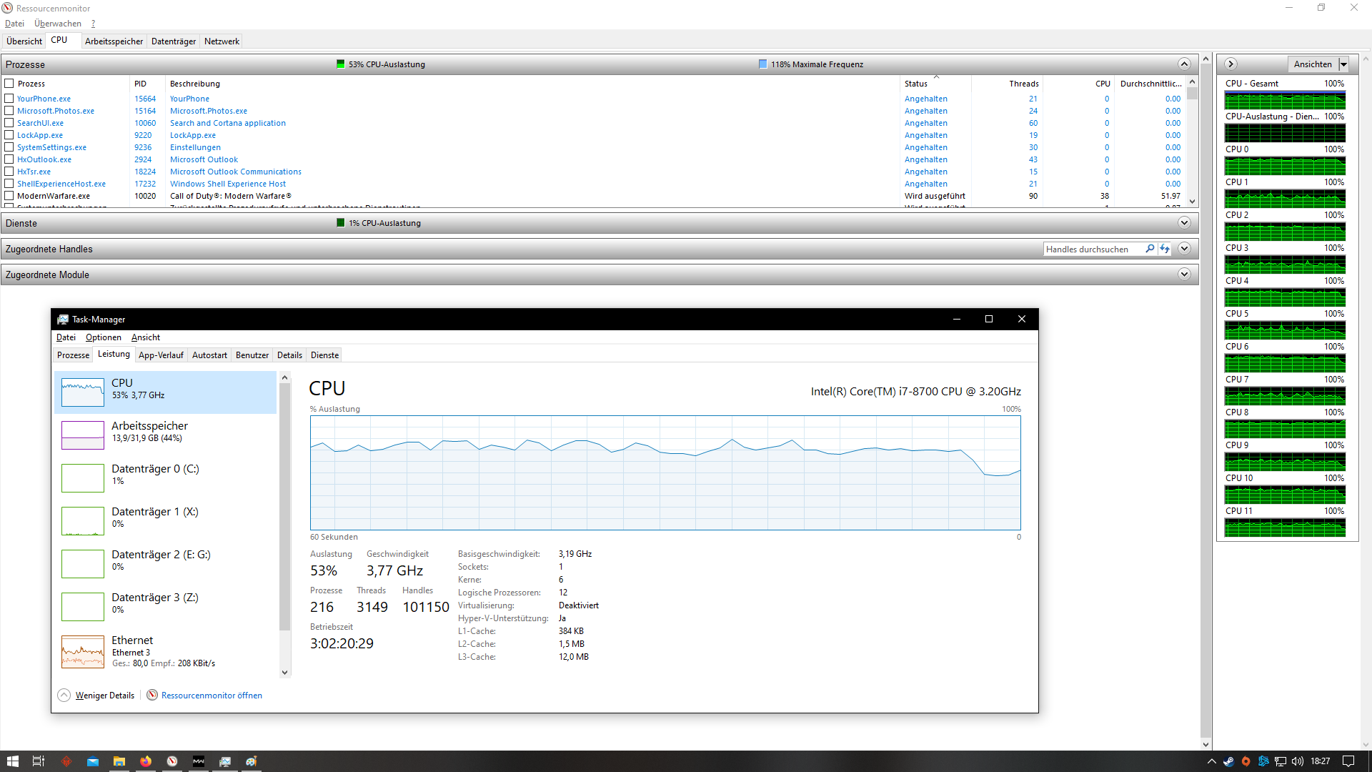

Also ich spiele soweit mit low settings. alles auf niedrig, außer die texturen auf mittel. ansonsten nurmales HD bild also 1980x1080. VSync ist deaktiviert.
ich habe nochmal einen screenshot erstellt während das game aktiv ist.
sagt der ein wenig mehr aus? wie gesagt mir sagen diese dinge recht wenig. ich sehe dort nur, dass die kerne alle in einem sehr hohen prozentbereich laufen.

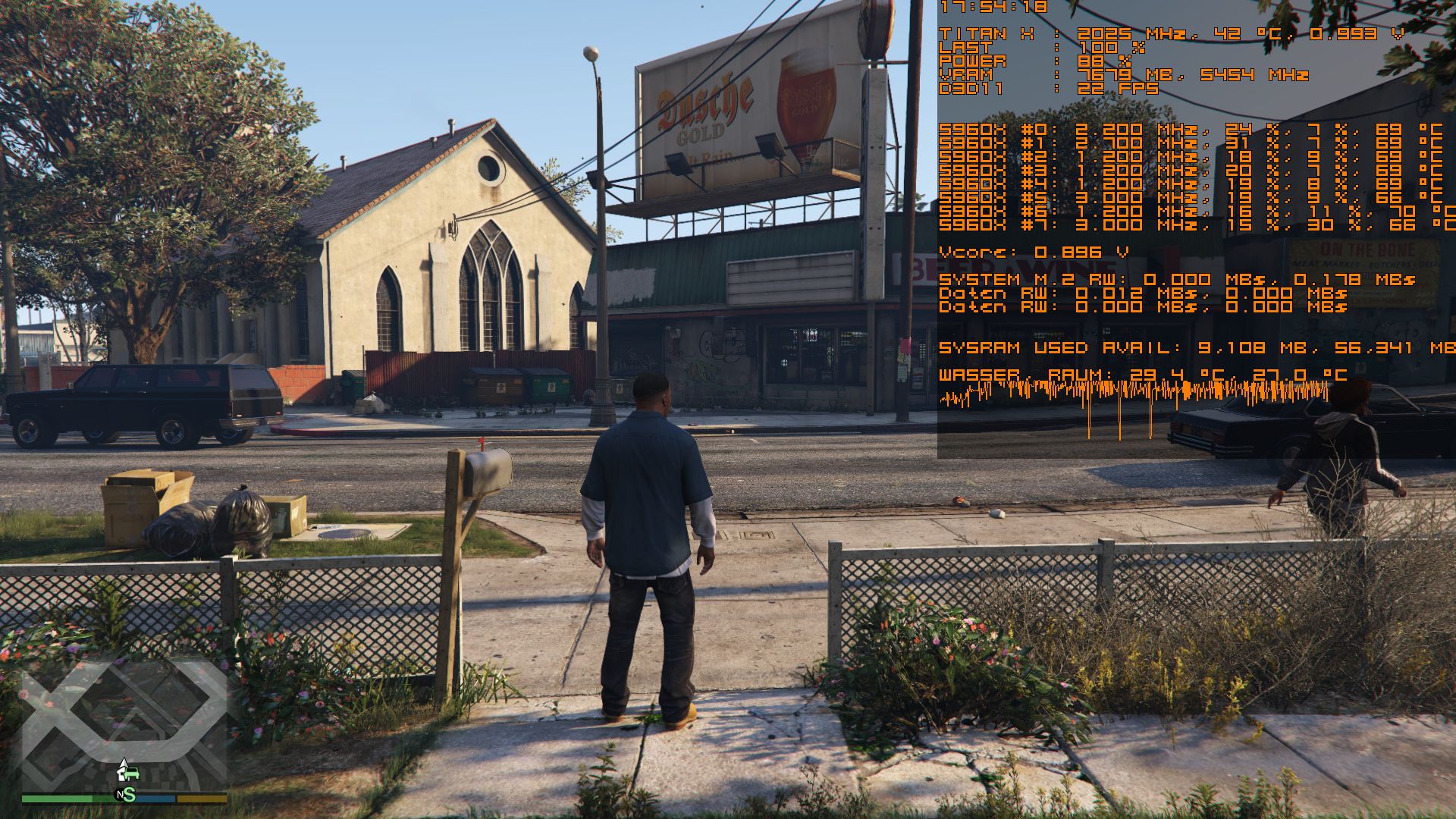

An meinem Screen siehst Du das eine 2080TI etwa bei 180 FPS dicht macht in Ultra-Settings, meine CPU stemmt in etwa 190 FPS in Very Low.. (deshalb ist der Unterschied zwischen Very Low und Ultra bei mir so klein).

ich werde nun noch mal das spiel starten und auf die gpu auslastung über den tastmanager gucken. ich muss zugeben, dass ich die anzeigfe von msi afterburner nicht so richtig verstehe. auf dem screenshot den ich oben gepostet habe zeigt er mir memory clock. ist das die auslastung? die ist auf dem screenshot jha zu 100 prozent ausgelastet.
Im unteren Teil den Rollbalken benutzen, bis da GPU-Usage ist, wo jetzt GPU-Temperatur steht.
Oder das OSD aktivieren. Wie das geht, siehst Du wenn Du auf BEOBACHTE in meiner Signatur klickst.
@gaara2409:
memory clock ist memory clock (speichertakt) und nicht auslastung.
lass dir das zeug doch ingame per OSD anzeigen.
