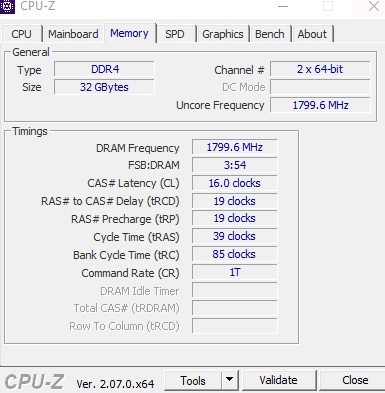

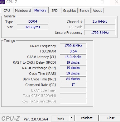

Ich habe mir mal Cpu-Z runtergeladen und dort bei Memory steht bei Channel : 2x64 Bit und bei Frequency 1799.6 Mhz. Das sollte dann ja eigentlich alles soweit stimmen.

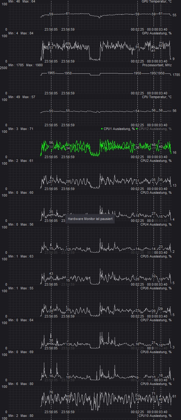

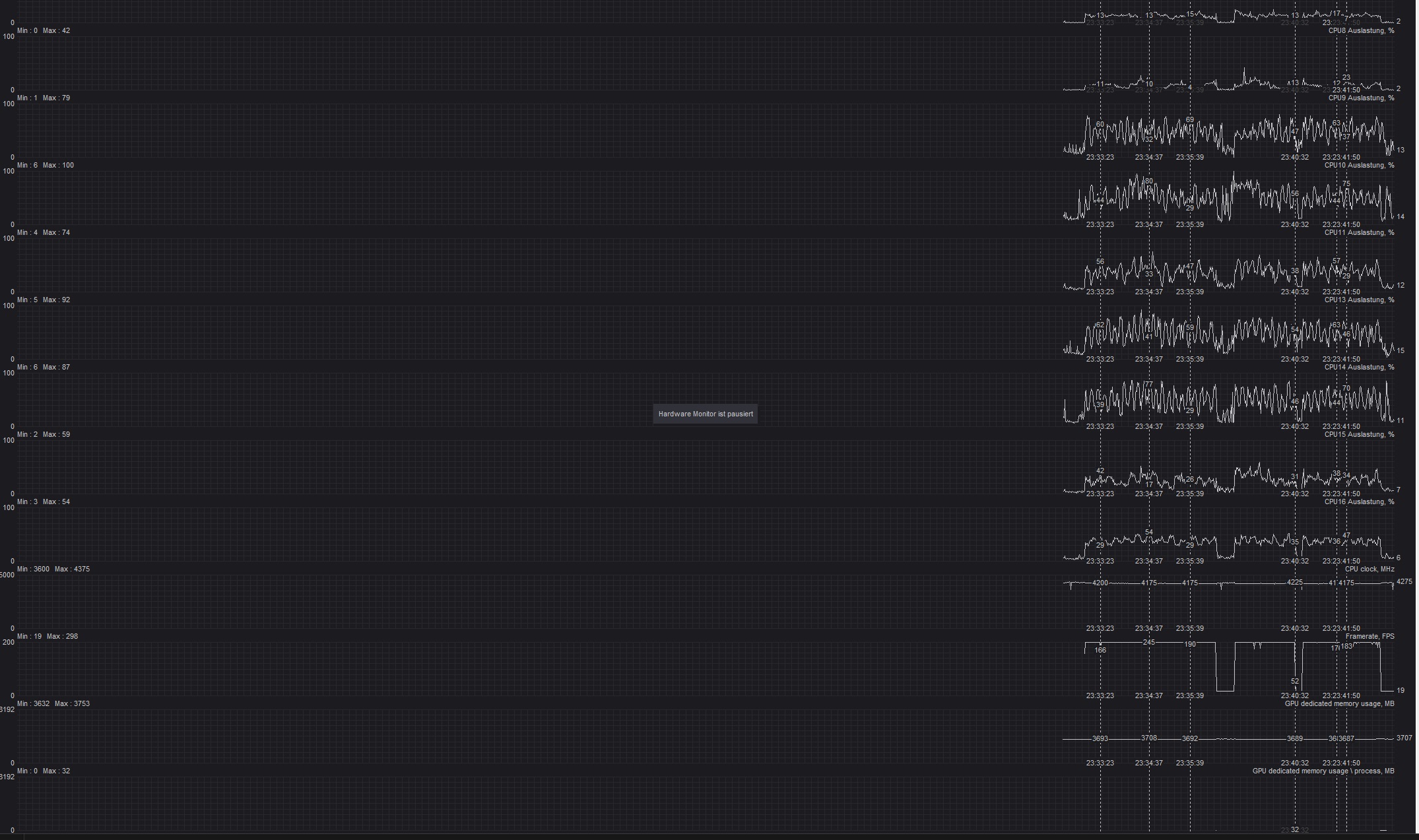

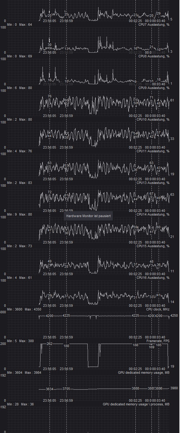

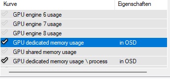

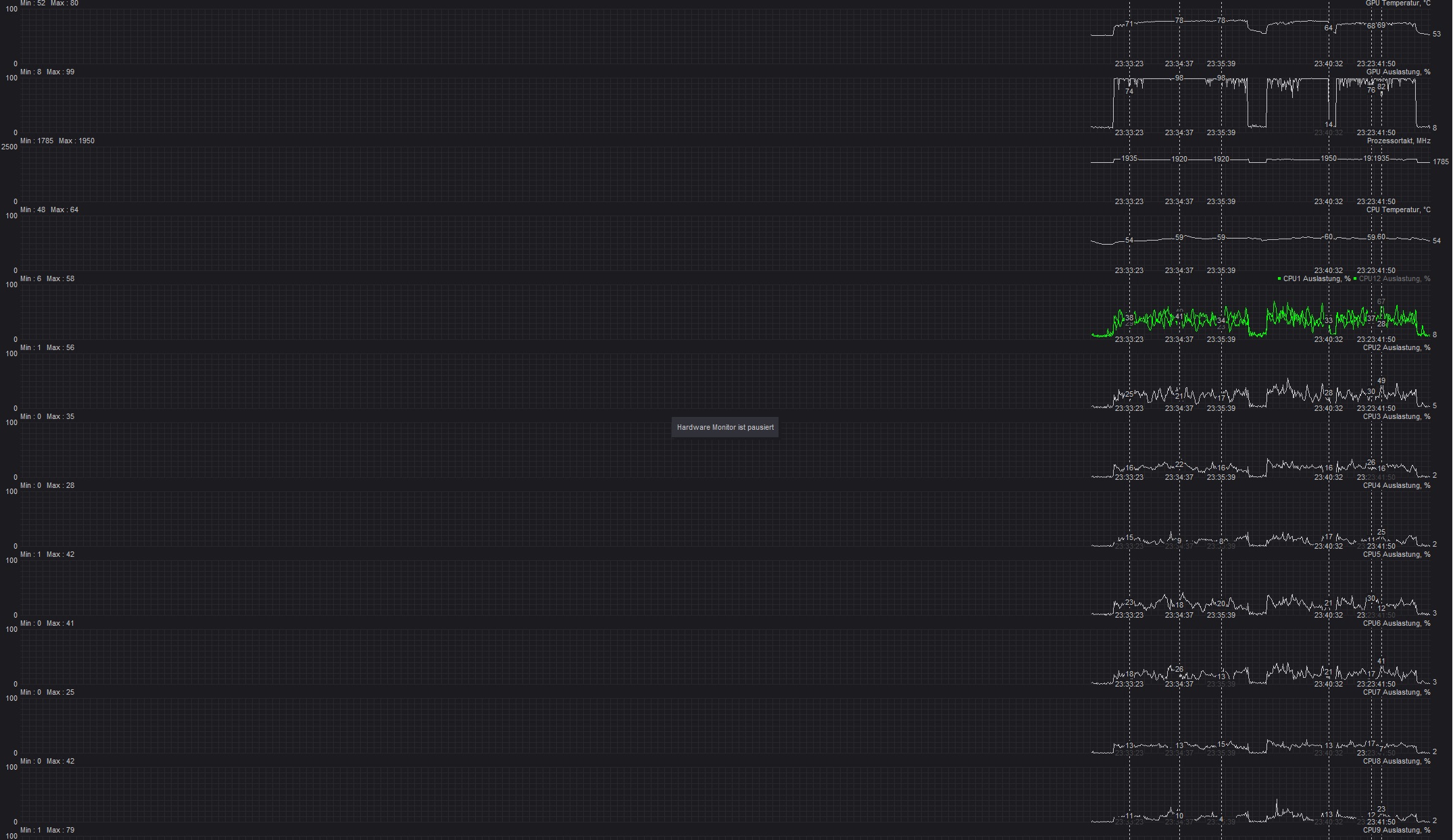

Nabend,

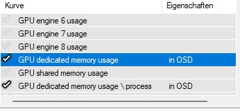

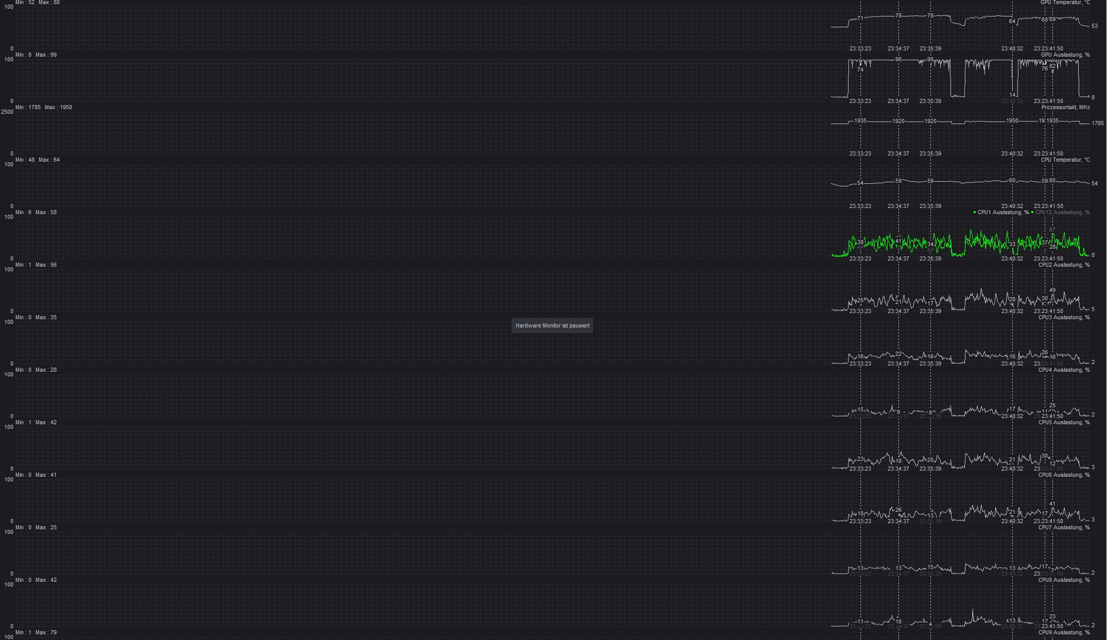

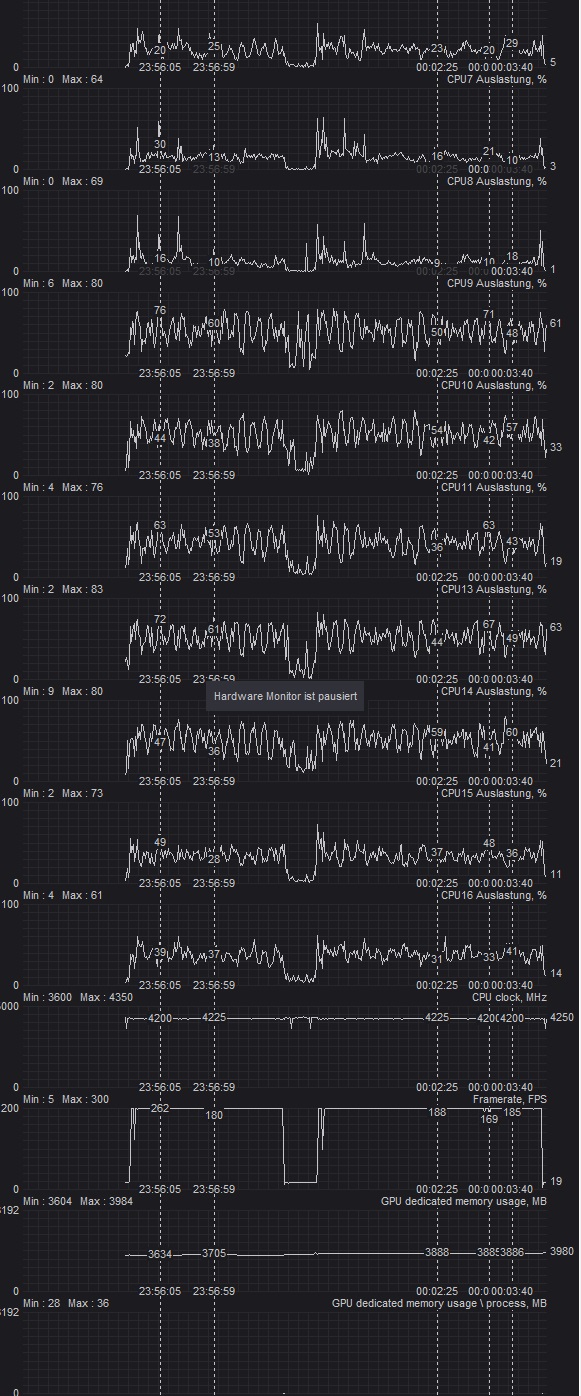

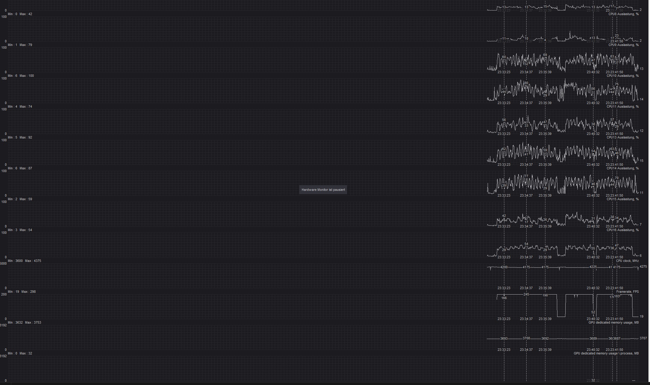

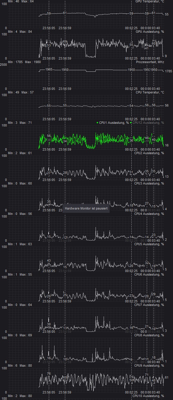

Ich wollte jetzt noch mal gucken bezüglich des Vrams.
Habe ich im Afterburner die zwei Optionen: GPU dedicated memory usage
GPU dedicated Memory usage / process
Hatte gelesen das dies die Werte für die Vram sind.
Nun werde ich aus den Daten aber irgendwie nicht wirklich schlau.
Habe Apex Legends erst in Wqhd laufen lassen und danach auf die niedrigst mögliche Auflösung gestellt.
Die Werte für GPU Dedicated Memory usage sind in beiden fällen identisch, was doch eigentlich nicht normal sein kann oder?
Mach ich beim Einstellen / Ablesen der Werte etwas falsch? Oder Sind das gar nicht meine gesuchten werte?
Ich Lade mal Screenshots hoch vom Afterburner Monitor.
Falls ich hier ständig Sachen durch einander bringe entschuldigt bitte. Hatte mich vorher nie wirklich damit beschäftigt ist also alles neu für mich.
Schöne Tag euch noch.
Willi

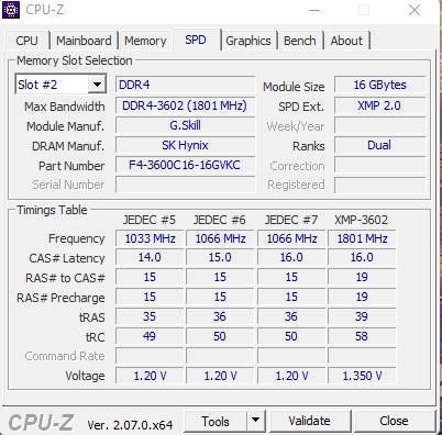

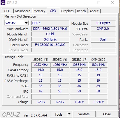

Timings passen nicht ganz zum XMP-Profil, BIOS aktuell?
Guten Morgen,
Ja bios ist aktuell.
Meinst du die Werte im Screen bei Spd und dann Xmp ?
Welche werte müssten dort stehen?
Wenn ich google welche Timings mein Ram haben soll kommt das
Arbeitsspeicher-TypDDR4-3600MHz (PC4-28500)
CAS latency (CL)16
Ras to Cas delay (tRCD)19
Row Precharge (tRP)19
Precharge delay (tRAS)39
Hatte gedacht das das so dann passt wie es im cpuz angezeigt wird
lg Willi
