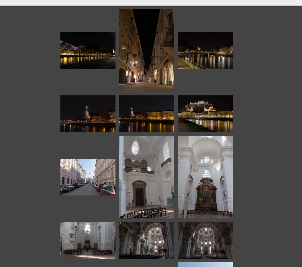

ich sitze an einer Website zum Ausstellen von Fotos. Hier möchte ich wie im 1. Anhang-Bild gezeigt Bilder unterschiedlicher Größe elegant nebeneinander anordnen. Dabei soll die Reihenfolge der Bilder nicht komplett durcheinandergewürfelt werden, ein paar Sprünge sind aber iO.
Zuerst habe ich das Ganze mit 3 Spalten Serverseitig gelöst: Der Server packt die Bilder nacheinander in eine der drei Spalten, dadurch entstehen keine Lücken und die Reihenfolge bleibt größtenteils erhalten. Das hätte ich so lassen können, allerdings ist das schlecht mit Responsiveness vereinbar. Auf dem Smartphone möchte ich nur noch eine Spalte haben, das wäre dann nur möglich, wenn ich auf die Reihenfolge verzichte.
Jetzt bin ich auf flexbox gestoßen, bin mit dem Ergebnis aber noch nicht 100%ig zufrieden (siehe Screenshot).
Hat Jemand vielleicht Erfahrung mit so etwas und kann mir einen Tipp geben, wie ich das Ganze optisch ansprechend umsetzen kann?
CSS:
#content {
    align-content: flex-start;
#content .image {
    display: inline-block;
    margin: 10px;
    width: calc((100% / 3) - 21px);
#content .image img {
    width: 100%;
    height: 100%;
    position: relative;
    vertical-align: middle;
HTML:
<div id="content">
    <div class="image"><img src="..."></div>
</div>

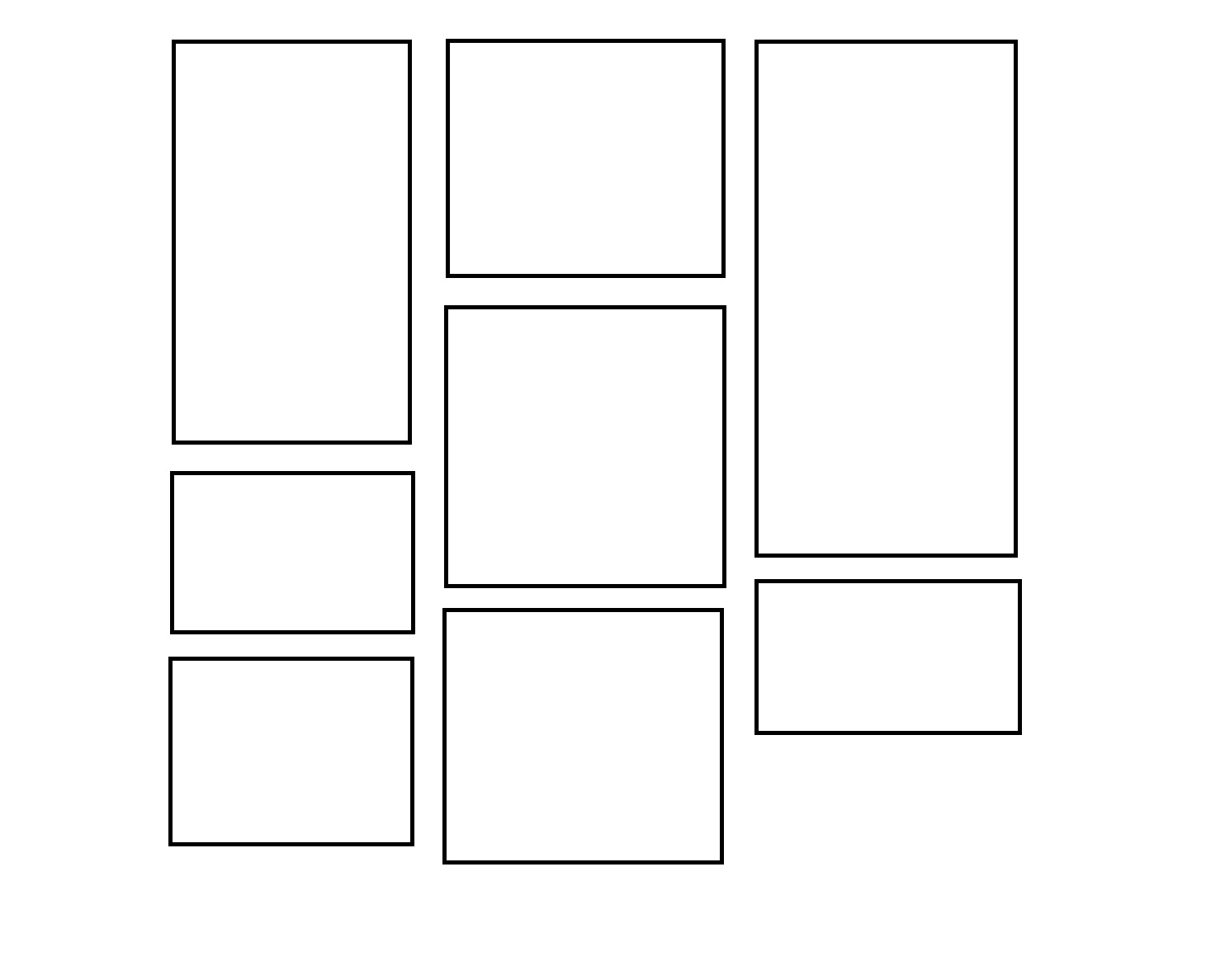

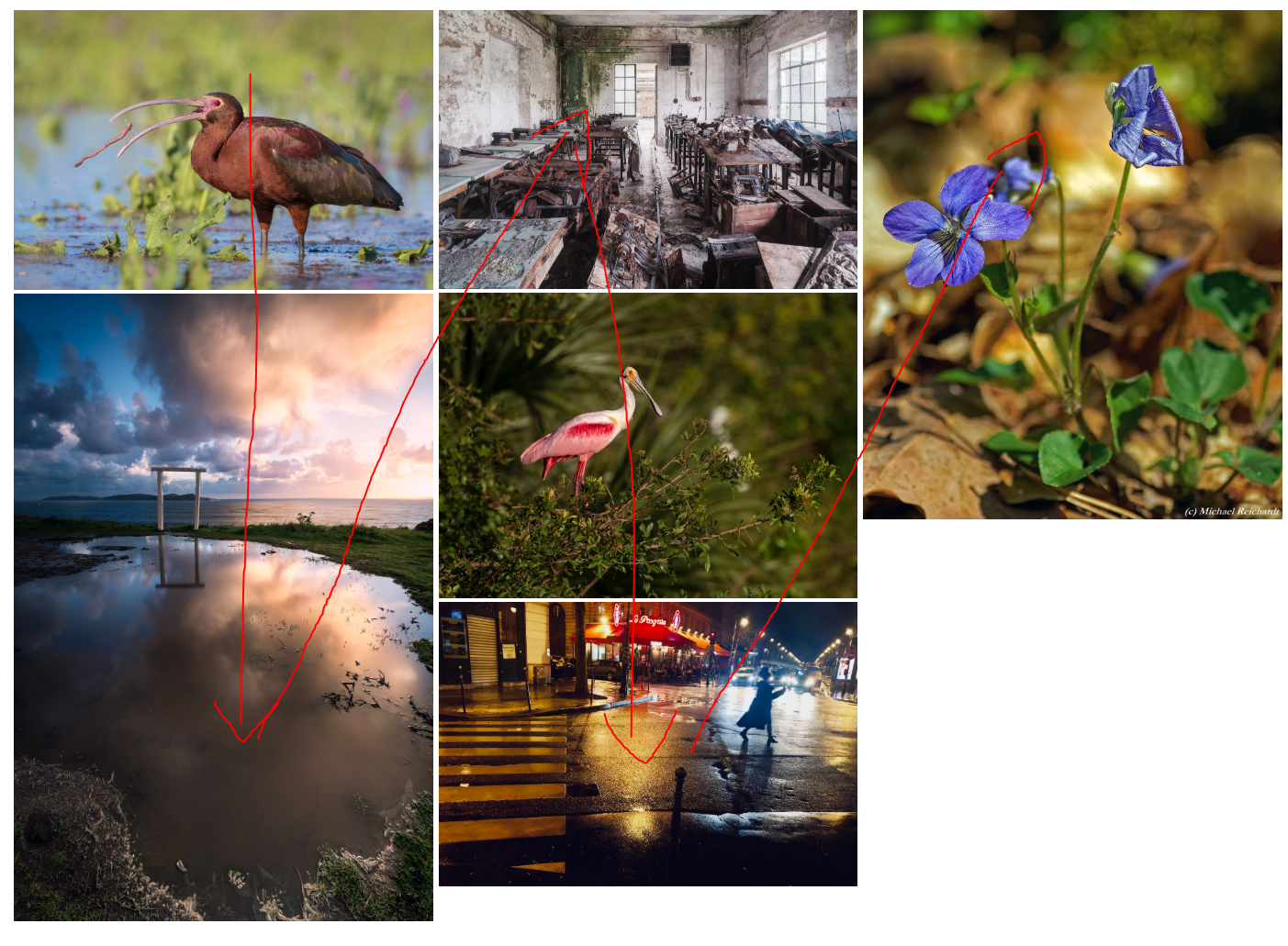

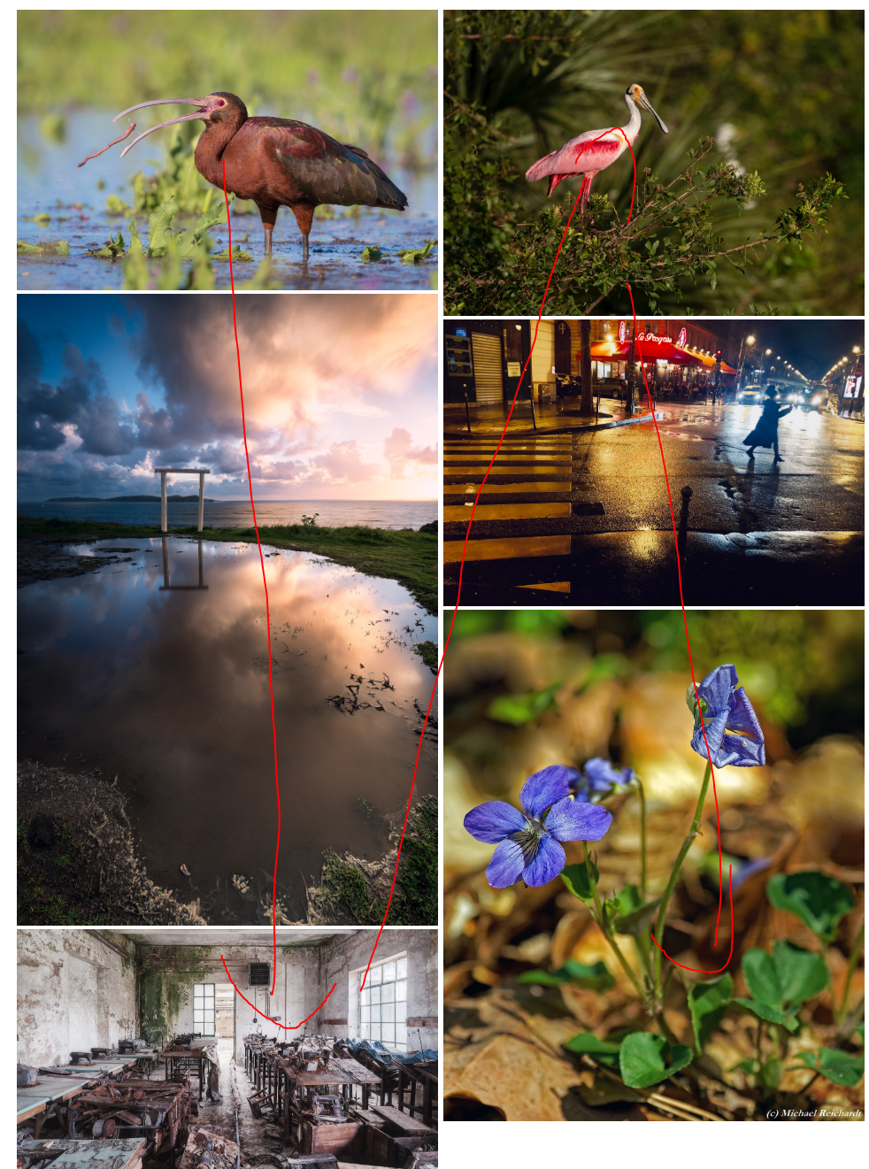

Das ist quasi die Version, die ich vorher Serverseitig realisiert habe (siehe meine Paint-Künste im Anhang 1. Post). Problem hierbei ist, dass das erste Bild in der zweiten Spalte (vom PC-Layout) dann auf dem smartphone bei nur einer Spalte zum 10. oder 15. Bild wird.
Das möchte ich möglichst vermeiden, um die Reihenfolge nicht komplett über den Haufen zu werfen.
Ah! nun hab ich's verstanden :) Mit Flex Box dürfte das nicht anders möglich sein, weil du deine Boxen entweder in Spalten oder Reihen anordnen musst. (Dein Paint Bild benutzt Spalten, dein Screenshot benutzt Reihen)
Also würde ich folgende 2 Lösungen vorschlagen:
1. Der Server liefert je nach Client die Bilder in einer anderen Reihenfolge aus, oder (wahrscheinlich sinnvoller):
2. Der Client sortiert die Bilder um, bzw. entfernt die Flex Box, wenn es nur noch eine Spalte gibt. Erfordert dann natürlich etwas JavaScript.
Responsive Animationen beim Resize sind damit natürlich ziemlich kompliziert. Aber wenn du keine Animationen brauchst, dann sollte das einfach umgesetzt werden können.

So ein Spalten-Layout bekommst du mehr oder weniger gut auch einfach als Liste hin, per column-count: X ist es möglich Spalten zu definieren. Per Media-Query kannst du dann für die unterschiedlichen Auflösungen die Spalten überschreiben.
Es müssen dafür auch nicht extra Spalten definiert werden, ganz einfache Liste mit Elementen:
776017
Dummerweise werden die Elemente aber von "oben links" nach "unten rechts" sortiert.
Kommt dann drauf an was für dich
bedeutet.
776006
776007

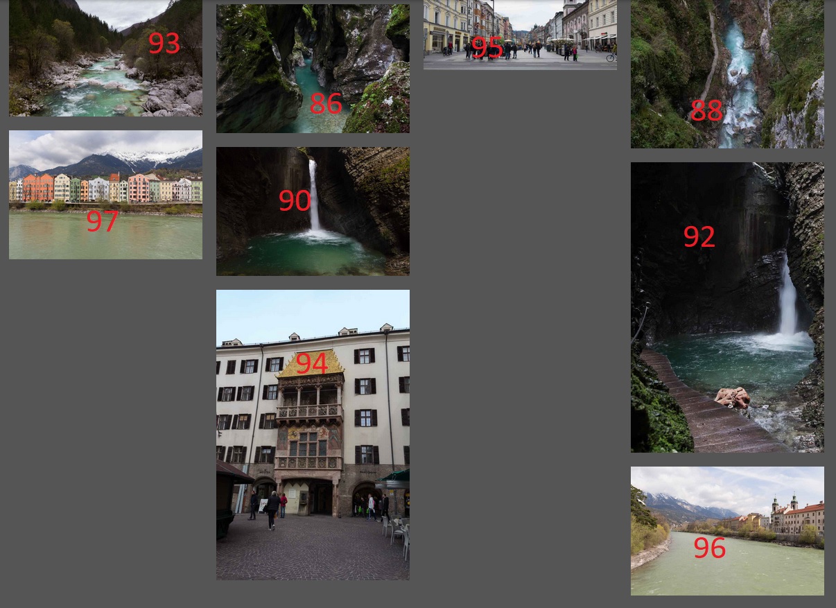

Eine Sache hab ich noch @Joshinator :
Mir ist aufgefallen, dass bei 2, 3 oder 4 Spalten häufig eine Spalte sehr viel länger als die anderen sind. Daher wollte ich meine js-Methode anpassen, sodass die letzten x Bilder (in meinem Test x = 8) immer der jeweils kürzesten Spalte zugewiesen werden.
Hierfür hole ich mir mit $("#column3").innerHeight() die Höhe jeder Spalte und nehme die mit der geringsten Höhe.
Das klappt allerdings nur in meinem Kopf, denn jQuery bzw. js geben mir unplausible Höhen für die Spalten, meistens sind sogar alle 4 gleich hoch. Kleines Beispiel: Ich habe eine Galerie mit 97 Bildern. Schaue ich mir die Spalten im Browser an, haben die eine Höhe von ca. 5000px laut Objekt-Inspektor. Javascript gibt mir aber Höhen um die 900 aus.
Hier mal mein code: (immernoch nicht schön gemacht ;))

und die daraus resultierenden Konsolenausgaben:
Code:
ah: 897 bh: 897 ch: 858 dh: 858 min: 858
i is 90, shortest column is c no 2
ah: 897 bh: 897 ch: 897 dh: 858 min: 858
i is 91, shortest column is c no 3
ah: 897 bh: 897 ch: 897 dh: 897 min: 897
i is 92, shortest column is c no 0
ah: 936 bh: 897 ch: 897 dh: 897 min: 897
i is 93, shortest column is c no 1
ah: 936 bh: 936 ch: 897 dh: 897 min: 897
i is 94, shortest column is c no 2
ah: 936 bh: 936 ch: 936 dh: 897 min: 897
i is 95, shortest column is c no 3
ah: 936 bh: 936 ch: 936 dh: 936 min: 936
i is 96, shortest column is c no 0
Die Bilder werden mit dem Code genauso auf die Spalten aufgeteilt, wie vorher (siehe Anhang, die Nummern in den Bildern sind die Bildnummern).

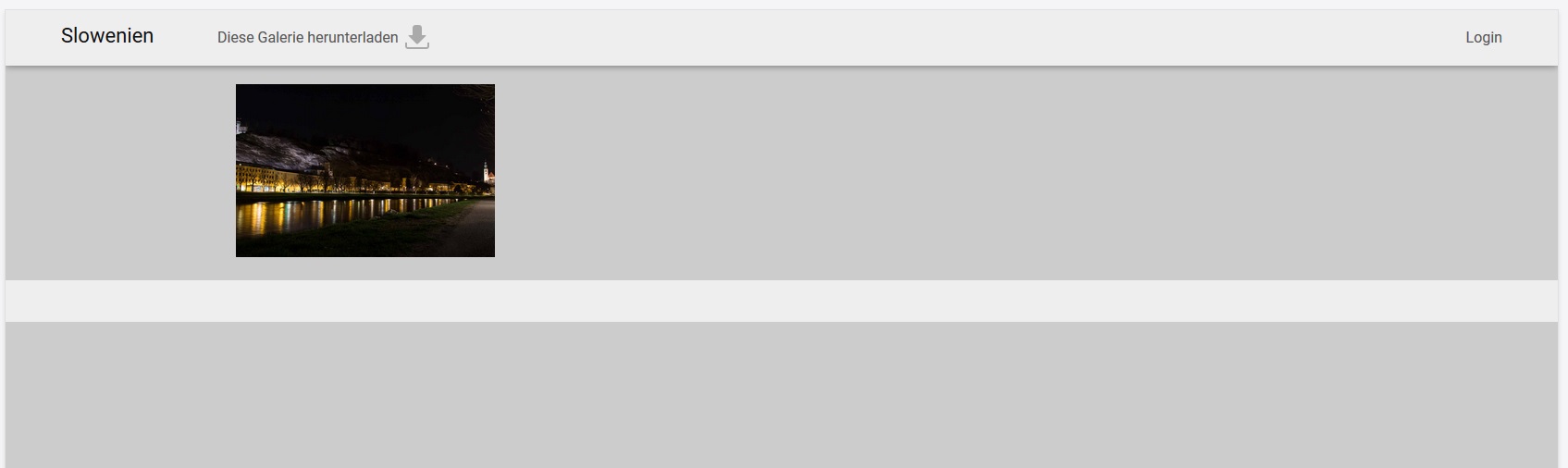

Ich muss hier nochmal anknüpfen.
Soweit läuft der js-code, allerdings stolpere ich ab und zu über folgendes Problem:
Lade ich die Seite auf einem neuen Gerät das erste Mal, werden nur ein oder manchmal zwei Bilder angezeigt. In der Konsole stehen keine Fehler, die columns werden korrekt erstellt. Nur eben scheint die sortImages() nach ein-zwei Bildern aufzuhören.
Lade ich die Seite dann nochmal, sind alle Bilder da.
Zwischendurch hatte ich es auch ein paar Mal, dass nur etwa 40% der Bilder angezeigt wurden. Mit einem reload der Seite ließ sich das dann aber ebenfalls beheben.
Woran kann das liegen? Ist window.load doch nicht der richtige Zeitpunkt für sortImages() ?
Nachtrag: dabei sei erwähnt, dass im JS-Array alle Bilder vorhanden sind. Der Server bzw. php macht also alles richtig.

nächster Nachtrag: Das ganze scheint mit dem Browser-Cache zu tun zu haben: Leere ich den Cache und lade anschließend die Seite neu, bekomme ich nur ein Bild zu sehen. Je nach Internetgeschwindigkeit (habe in den Firefox-Development-Tools mal eine Drosselung auf 3G eingestellt) muss ich die Seite sogar mehrfach neu laden, bis ich alle Bilder sehe.
Ich habe jetzt versucht, mit einem erzwungen Vorladen der Bilder dem Abhilfe zu schaffen, leider ohne Erfolg. Folgenden Code habe ich dafür verwendet:
