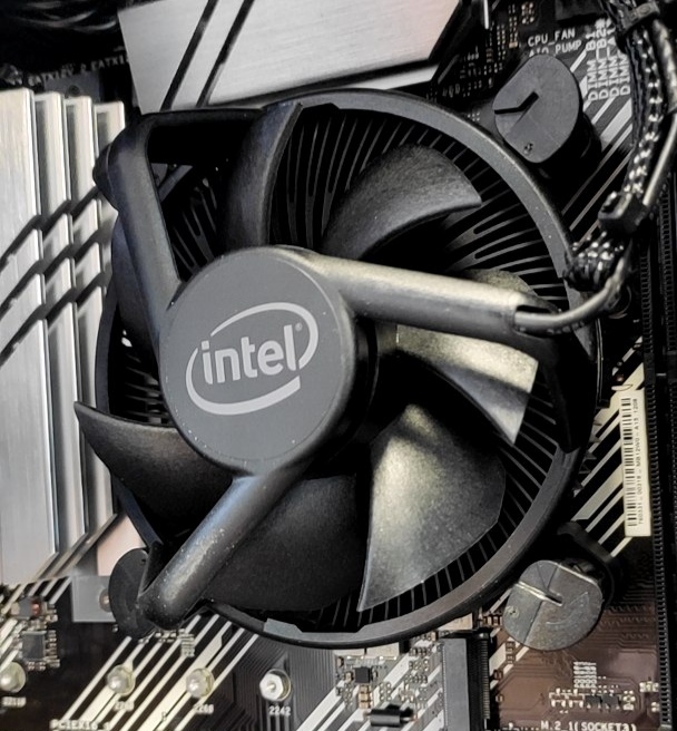

Meine Vermutung ist dass die oberen Lamellenfortsätze nur Deko sind. Die Lamellen sind Teil des Kunstoffrahmens des Lüfters und somit spritzgegossener Kunststoff. Dadrunter steckt quasi derselbe Strangprofilkühlkörper den wir bisher auch schon haben.Maxxx800 schrieb:Also falls die Kühler so aussehen, mit den wenigen Lamellen. Oaje..
Der mittlere ist schwarz eloxiert wie wir es bereits von Rocketlake kennen. Der rechte ist aus Kostengründen nur naturfarben. Den Linken Kühler halte ich für einen Platzhalter oder Dummy, da:
- Intel Core i9 CPUs werden in der Regel boxed-WOF verkauft (without Fan Boxed).
- Möglicherweise ist der i9 Kühler einfach noch nicht fertig. Für den 10900k hatte Intel z.B. separat den INTEL XTS100H gelauncht, eine Referenzlösung für i9 die OEMs angeboten wird oder separat im Handel landet.
Allerdings wird es anscheinend nur noch Modelle mit Kupferkern geben. Denn wie man unschwer erkennen kann geht Intel zurück zu einem vernickelten Stahlblech welches Pushpins hält, während diese zuletzt direkt am Kunststoff Lüfterrahmen befestigt waren. So ein Blech wird meistens durch den eingepressten Kupferken fixiert.
Discovery_1 schrieb:Ich finde Push Pins auch nicht so schlimm. Aber meistens werden für die Dinger meist billigste Materialien benutzt, so dass man den kompletten Kühler komplett in die Tonne treten kann, wenn einer mal abbricht. Mir ist das damals beim relativ teuren Scythe Andy Samurai Master passiert.
Das sind mitnichten billige Materialien. Der Lüfterrahmen ist PBT-GF, also ein Hochtemperaturkunststoff ähnlich wie ABS mit Glasfaseranteil zur Versteifung. Und die Pins selber sind in der Regel aus Nylon, einem der zähesten technischen Kunststoffe überhaupt. Im Spritzguss sind das schon eher die teuren Materialien, wobei die benötigte Menge natürlich so gering ist dass es sich trotzdem um Centartikel handelt.
Rein vom Materialwert ist eine verzinkte Stahlplatte sicher um einiges billiger als solche technischen Kunststoffe, es ist erst die Verarbeitung und das Finish (Gratfrei, eingefärbt, gleichmäßige textur, etc.) welches das Kunststoffteil hier deutlich billiger macht.
Abbrechen tut ein Nylonteil eigentlich nicht, dazu ist es zu zäh. Eine Angelschnur von 0,75mm Durchmesser Nylon zieht schließlich auch problemlos 100kg schwere Fische raus. Aber bei gebrauchten Kühlern oder Fehlbedienung kann es vorkommen, dass beim Aufsetzen ein Teil der Nylon Spreizniete nicht in das Loch gerät, sondern sich nach außen spreizt. Wenn man dann mit Gewalt die Pushpins drückt bzw. versucht den Kühler trotzdem herunter zu drücken, dann kann es ggf. zu einem Bruch kommen. Das Nylonteil verbiegt sich eher, aber der obere Teil vom Pushpin kann auch abbrechen wenn man mit zuviel Kraft abrutscht.
Der Grund ist in der Regel Fehlbedienung: Wenn der Pushpin nicht geöffnet, sondern noch arretiert ist, dann passt die Spreizklammer nicht durch die Sockellöcher. Wenn der Nutzer nun statt Demontage und Prüfung der Pins einfach nur die Pins entriegelt und das Runterdrücken erneut probiert, kann es zum beschriebenen Abknicken der Nylon Spreiznieten kommen.

push pins sind keine schlechte lösung für leichtere kühler - allerdings erweist sich immer wieder dass ca 3/4 der mitmenschen grobmotoriker sind und selbst solche recht einfache mechanische halterungen nicht suber verriegelt bekommen. ich meine das wirklich so: grobmotoriker.
die sache ist einfach: wenn man zum verriegeln der push pins meint zum schraubendreher greifen zu müssen, macht man es falsch. (zum entriegeln der pins ist manchmal schon ein schraubendreher hilfreich..)
