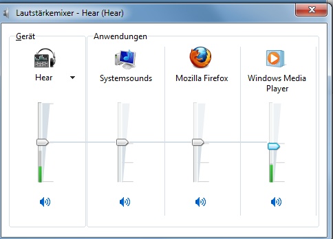

Und was ist unten rechts beim Lautstärke Regler als Gerät voreingestellt ?

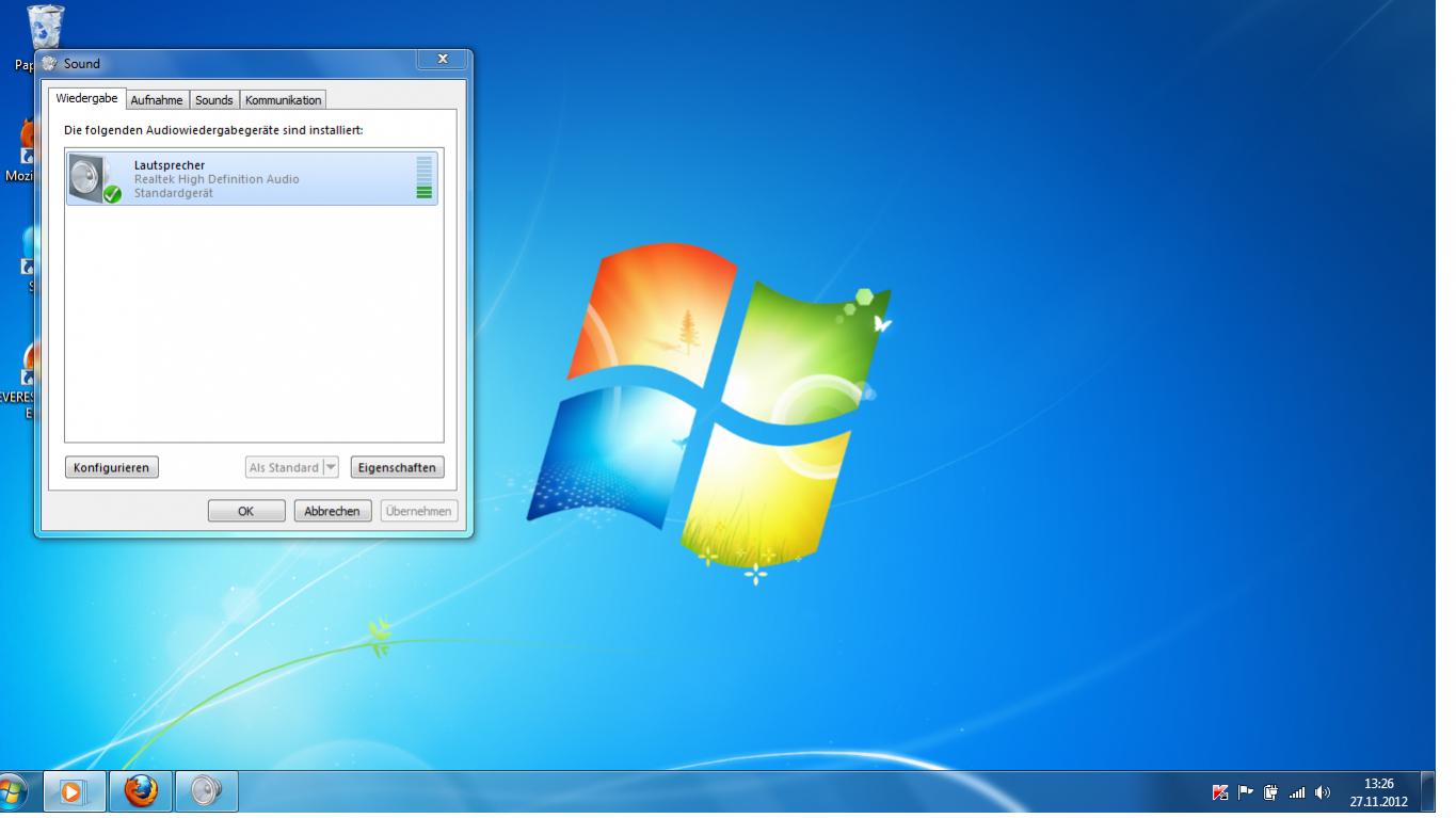

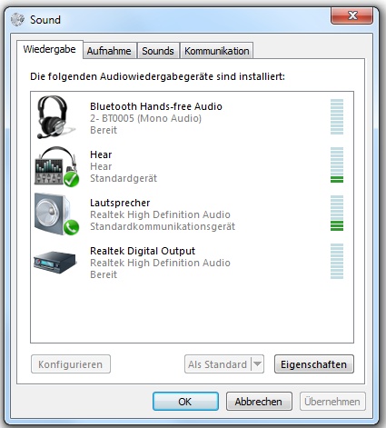

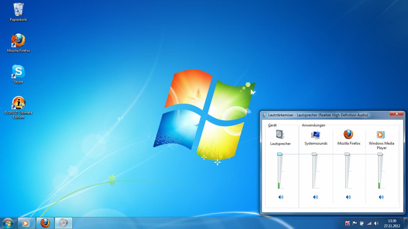

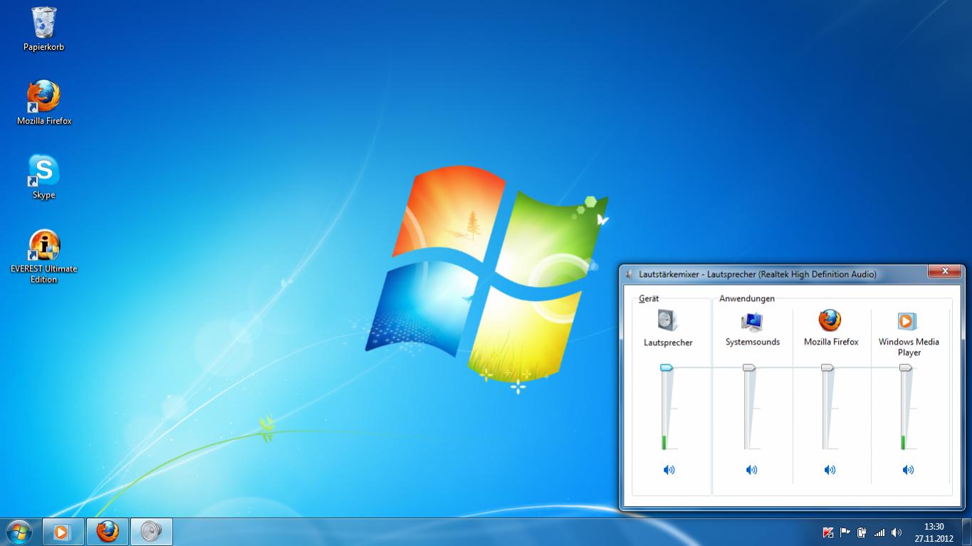

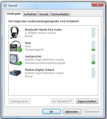

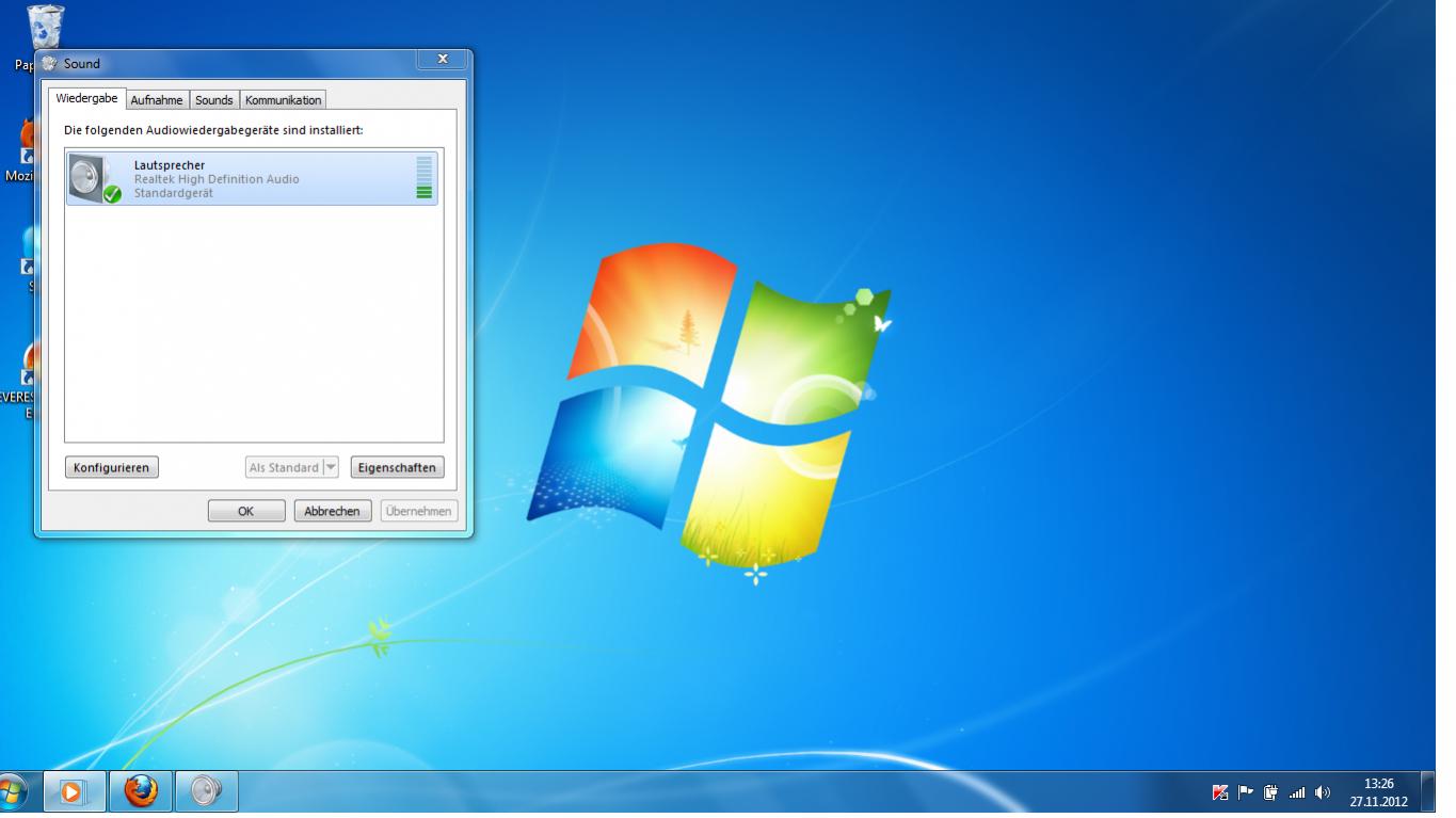

Pass mal auf, lasse mal ein Musikstück ablaufen und dann machst du mal einen Snapshot von dem Fenster damit wir mitverfolgen können wo der Ton rauskommt.
so hier

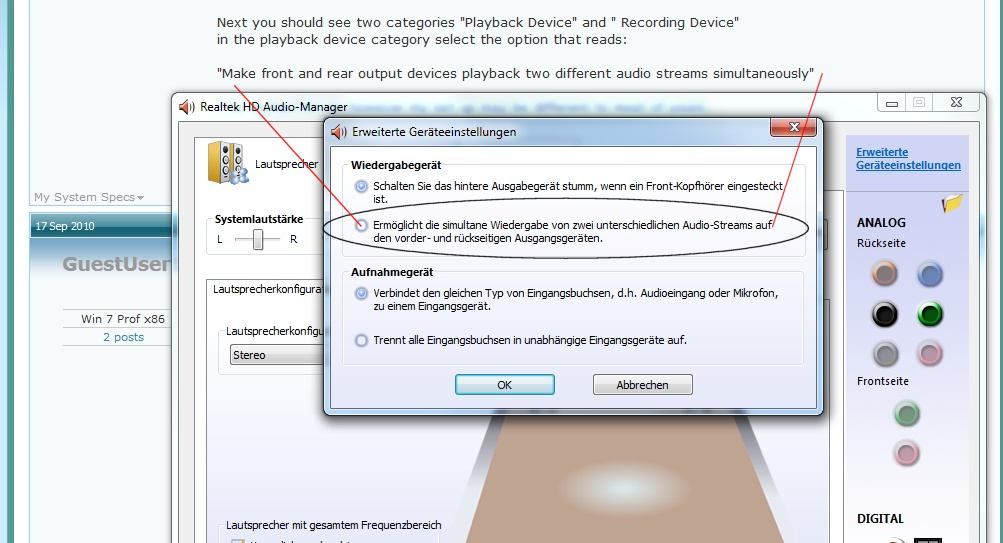

Kuckmal..
http://www.windows-7-forum.net/windows-7-treiber-hardware/3579-kein-ton-laptop-inst-v-win-7-a.html
