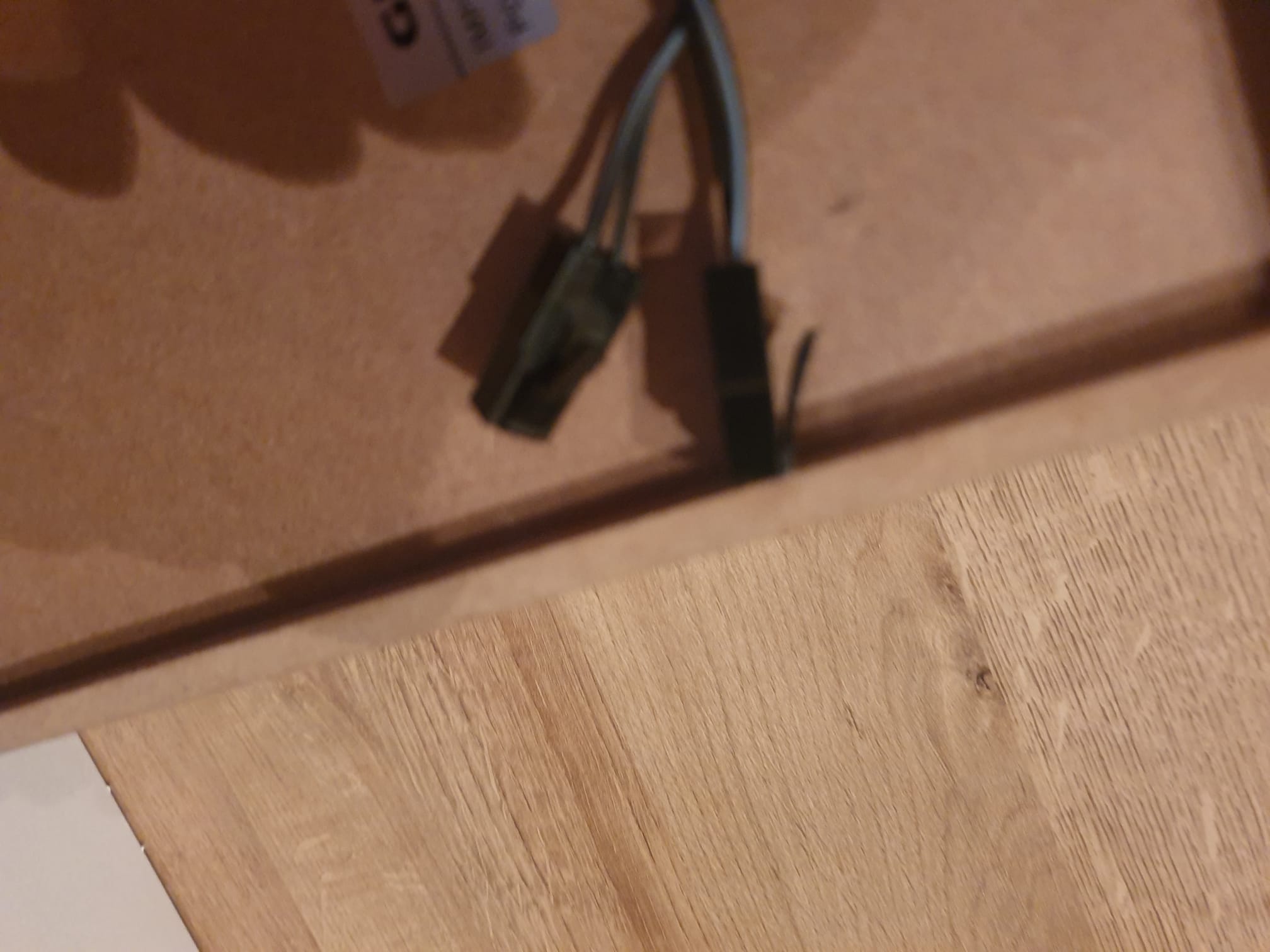

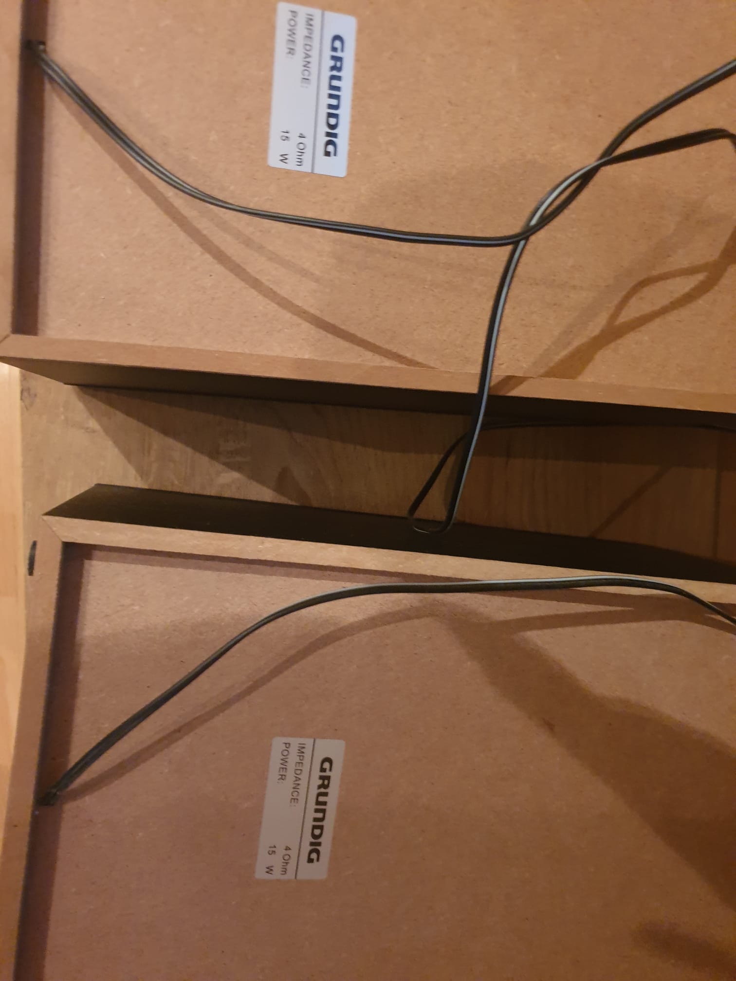

Meine Schwiegereltern haben den Wunsch die festverbauten Boxenkabel ihrer Boxen ( Micro Anlage mit zwei Boxen ) zu verlängern. Das endstück des Boxenkabels hat jedoch so komische Stecker die in die Anlage geklickt werden.
Kennt jemand von euch, um welche Stecker es sich hier handelt und ob es dafür eine Art Verlängerung gibt ?
Hoffe die Fotos reichen
Danke euch

Sowas zB könnte passen , ist aber viel zu kurz, müsste man stückeln, bringt nix :rolleyes:
Falls du Löt Equipment hast, könnte man auch schwarzes Kabel in passender Länge dazwischen setzen ;)
Ein möglicher Ansatz wäre auch Lautsprecherkabel und Lüsterklemmen (o.ä.) zu kaufen, das vorhandene Kabel durchzuschneiden und eine Verlängerung dazwischenzusetzen.
Falls du dir löten nicht zutraust und einfach verdrillen dir zu primitiv ist gehen auch die hier
Wago Verbinder

Du musst allerdings darauf achten, dass Du die Kabel nicht verpolst.
Also Minus sollte Minus und Plus sollte Plus bleiben.
Es kann zwar nix schlimmes passieren, aber der Stereo Effekt ist dann dahin.
Es sei denn, Du verpolst beide Lautsprecher gleichzeitig.
Dann passt es wieder mit der Mitte, allerdings laufen die Lautsprecher dann gegenphasig.
Allerdings sehen die Schuhkartons äh... Lautsprecher nicht so aus als ob man viel vom verpolen mitbekommen würde :D
