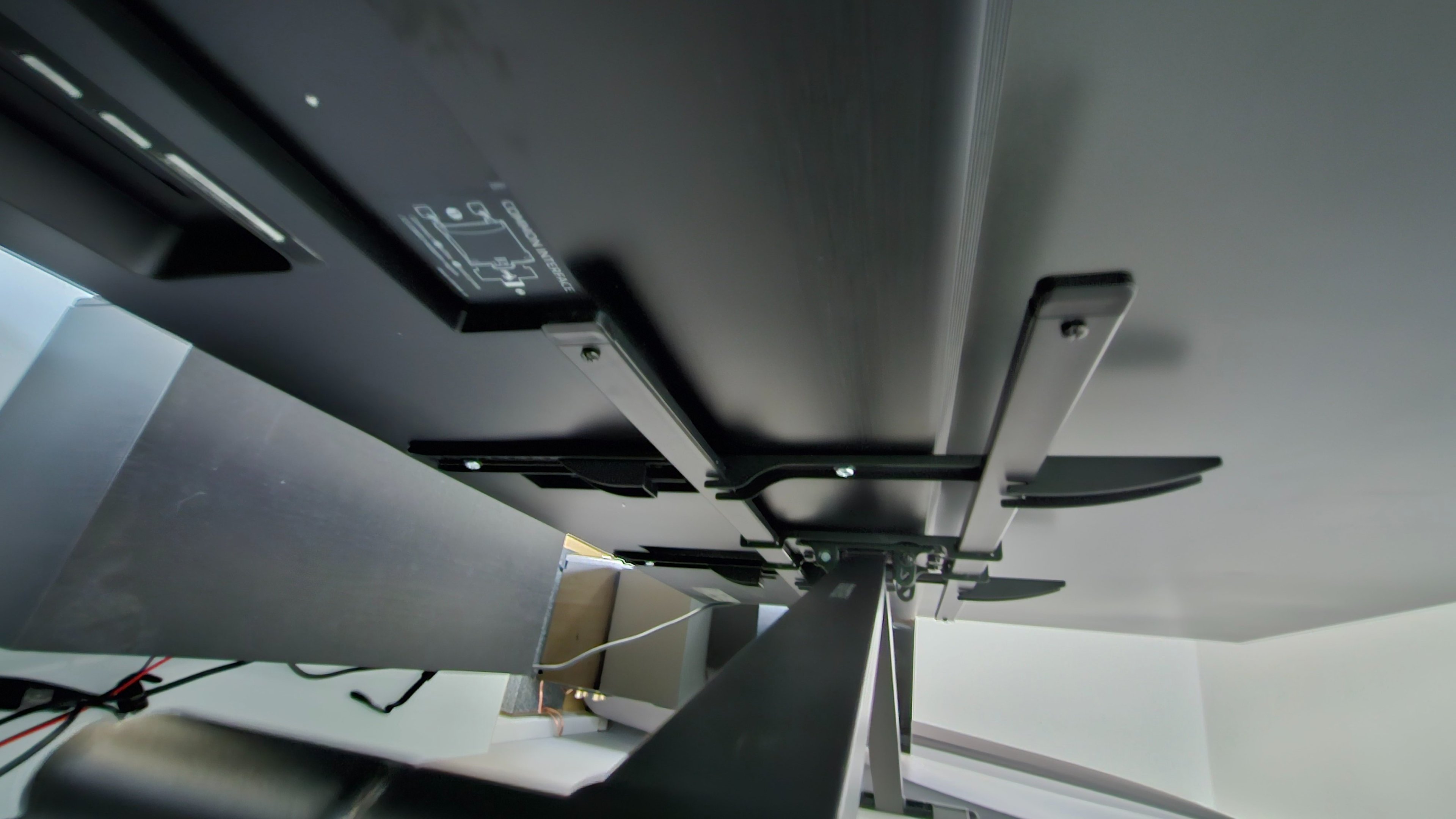

So, VESA Verlängerung ist montiert und die Hebelkraft ist kein Thema.
