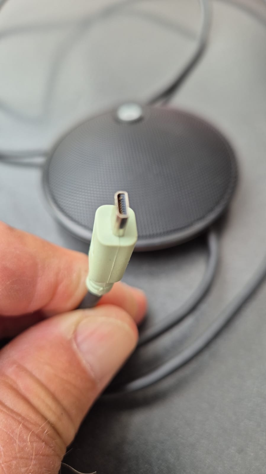

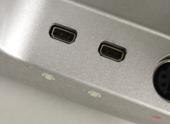

ich möchte/muss zwei Kabel der Logitech Group verlängern.
Es sind die beiden Audiokabel zu den extra Mikrophonen.
Kann mir jemand sagen, was für ein Verlängerungskabel ich benötige? Ich kenne die Bezeichnung von Stecker und Buchse nicht.
Eine Recherche bei der Doku / Handbuch der Group löste das Rätsel leider nicht.

Kannst du erkennen wieviele Pins der Stecker hat?
Und kannst du den Stecker abmessen wie breit und hoch er ist?

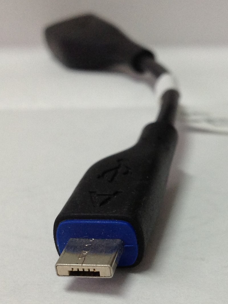

ansonstzen probier mal n kurzes MicroUSB kabel
Probieren kann mans natürlich, aber das sieht nicht kompatibel aus. Ein Micro-USB-Stecker hat die Pins oben; der hier hat sie unten, wenn ich das richtig sehe.
Bezüglich Nokia war das vermutlich der äußerst selten anzutreffende Micro-A-Stecker statt die normalen Micro-B-Stecker. Da Micro-A einfach etwas größer ist als Micro-B, sollte ein normales Micro-B-Kabel in die Buchse passen.
Reaktionen: airwave
Die Logitech AI sagt, dass Logitech selbst dafür kein Verlängerungskabel hat. Sorry den Hinweis hätte ich hier natürlich auch noch ergänzen können.
Das Modell ist V-U0032 , V-U0033 , V-U0036
