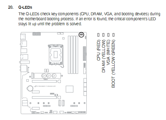

Hat das MB Status-LEDs? Habe keine Lust das jetzt nachzusehen. Leuchtet davon eine oder läuft es normal durch und die LEDs gehen dann aus?

Das Asus MB hat Status-LEDs...es bootet durch bis weiß...also in Ordnung.
Und bleibt dann weiß? Eigentlich sollte keine LED bei erfolgreichem Test leuchten.
Doch doch, das ist immer weiß....des passt schon.
Ich habe das Board tatsächlich 2x, und beide zeigen das gleiche Verhalten 😉 . Wenn es nicht weiß leuchtet, dann ist doof.
Edit: habe mir gerade das Manual angesehen und ja, eigentlich heißt das Fehler...ist aber keiner, da das Board von Anfang an so lief. Seit Anfang 2022 immerhin.
Könnte auch gelb/grün sein, ich habe es immer von oben durch das Lüftergitter vom Fractal Define 7 gesehen.
Wenn ich neues OC ausprobiert habe, war die weiße LED immer ein guter Anhalt das der PC bootet. Nicht so sicher bei einem 12400F auf 5300 MHz.
