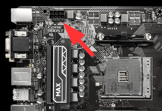

Hast Du auch die CPU-Stromversorgung angeschlossen?
