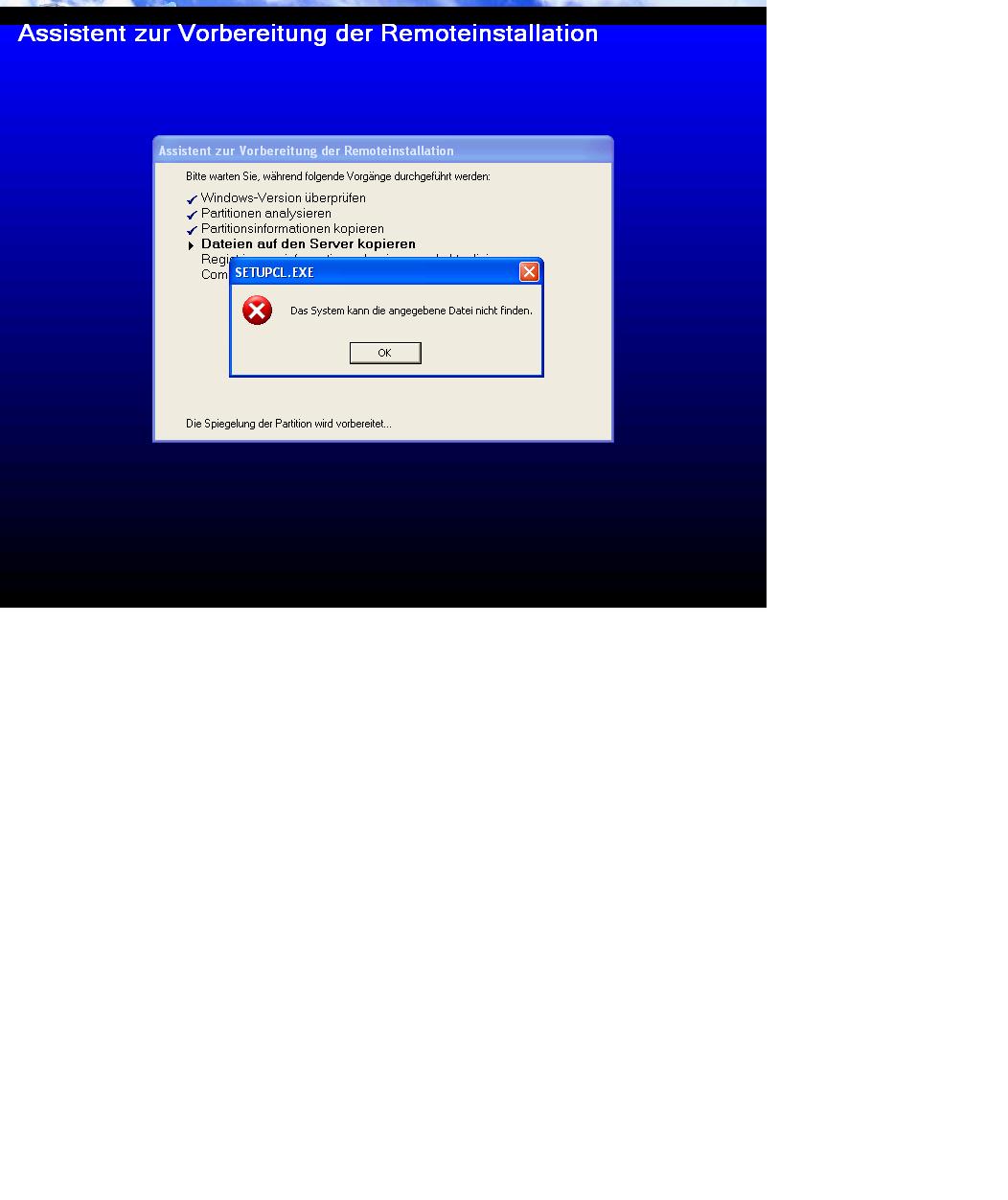

hallo,
jez hab ich nochmal das Image gelöscht, und noch einmal installiert, bzw. wollte es installieren,
jez bekomm ich beim "Assistent zur Vorbereitung der Remoteintsallation" eine Fehlermeldung.
(siehe Bild)
ich werde des doch iwann hinbekommen :)

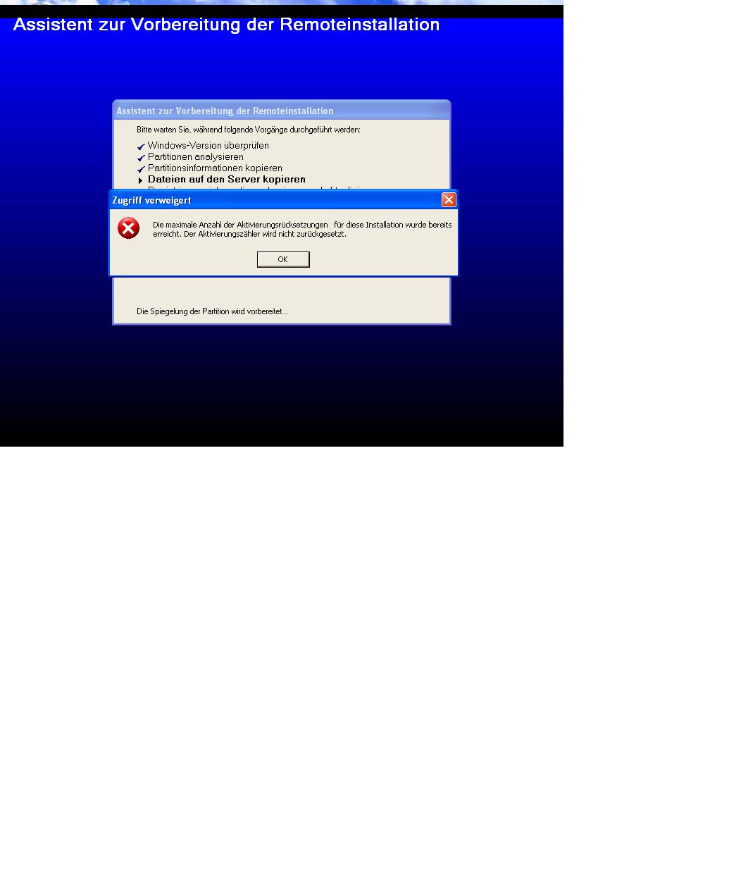

aah - scheinbar hast du zwar eine XP Professional Version, aber keine VLK Version (Corporate).
Das verteilen von XP sollte nur mit Corporate-Lizenzen gemacht werden !
Ich habe hier z.B. ein Image ohne angepaßte Antwortdatei - da wird immer eine KEY für eine Volume Lizenz verlangt !
Kann nicht genau sagen ob es mit einer "normalen" Version unter RIS klappt, da wir nur VLK´s nutzen
Wenn das Image per Sysprep vorbereitet wurde, sollte das doch eigentlich egal sein. Dann muß man halt den Key während der Installation angeben. Mein letzter RIS Server lief auf Windows 2000 - da gabs noch kein XP ;)
dann kommt es aber bestimmt zu den fehler wie oben im Bild - Aktivierungsanzahl überschritten !!
Das umgeht man ja mit der VLK - weil dafür vorgesehen.
