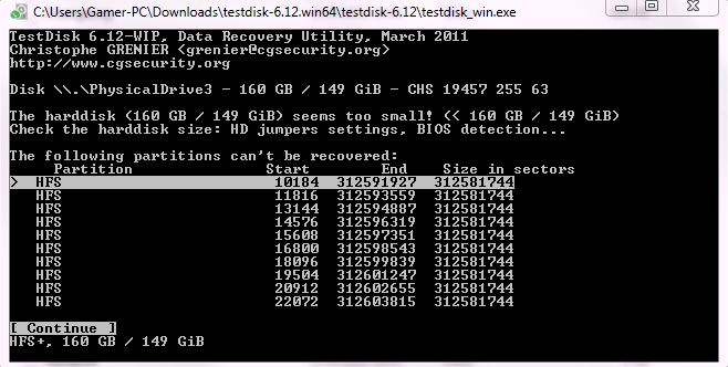

Hallo ich versuche grade mit testdisk eine defekte/gelöschte partition wiederzufinden aber ich komm nicht klar damit.
ich hab die platte in einem USb Gehäuse gesteckt und mit testdisk scannen lassen und erhalte dann das bild und weis nicht was ich weiter klicken muss kann mir jemand bitte den nächsten schritt erklären.

Lase mal die 64Bit-Verion von Tetdik weg.
Infos warum hier;
https://www.computerbase.de/forum/threads/2-fehlende-partitionen.923355/#post-10238953
Nehme die 32bit-Version 6.13WIP beta.
Führe Testdisk mit Rechtsklick und al Administrator ausführen aus.
Mache mal eine Diagnose nach dieser Anleitung;
Lade dir mal Testdisk Version 6.11 beta für Windows.
Link dazu gibt es hier;
http://www.cgsecurity.org/wiki/TestDisk_herunterladen
Starte Testdisk bestätige bei dem Log-Datei-Screen mit Enter, wähle deine betroffene Festplatte aus und bestätige mit Enter, bestätige bei Partition Table Typ Intel, bestätige bei Analyse mit Enter und setze mir einen Screenshot.
Bestätige auch bei Quick Search mit Enter (wenn nötig wegen Vista-check mit y) und setze mir auch den Screen.
Markiere mal die betroffenen Partitionen und drücke p auf der Tastatur ob deine Daten angezeigt werden oder eine Fehlermeldung.
Zurück kommst du mit q drücken.
Wenn keine Partition mit Daten gefunden wurde;
Bestätige weiter bis du zum Menü kommst wo unten steht [Quit] Deeper [Search] [Write] und gehe mit dem Pfeil auf [Deeper Search] (tiefere Suche) und lasse es laufen.
Setze mir auch einen Screenshot.
Die betroffene Partition sollte wenn du den Screen machst markiert sein.
Viele Grüße
Fiona
