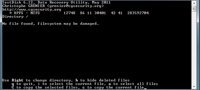

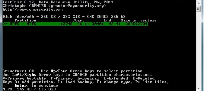

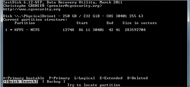

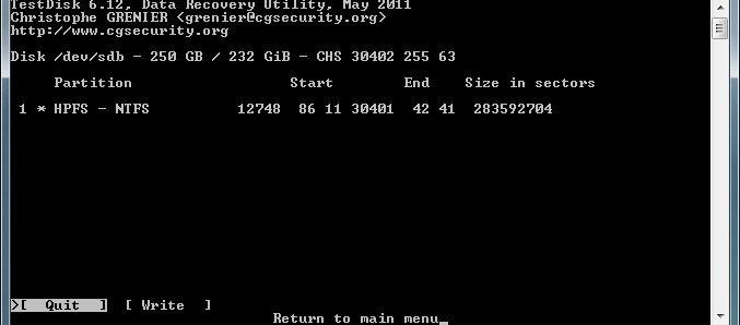

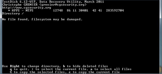

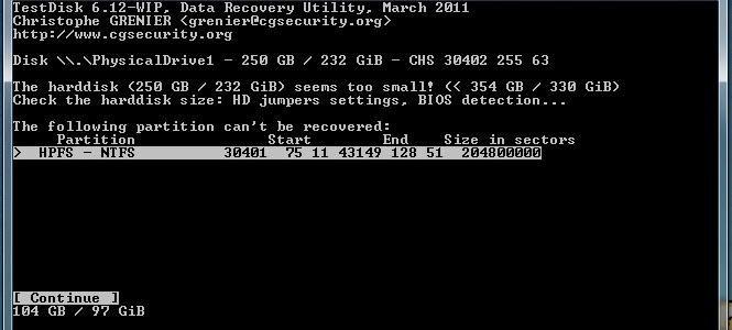

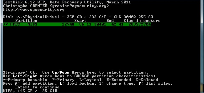

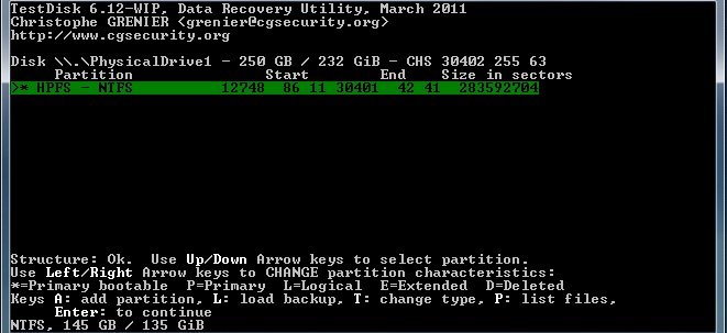

habe mal wieder eine Platte, auf die man nicht mehr zugreifen kann. Defekte Platte kommt aus einem anderen geschlossenen System und ist nun per USB Adapter an einen anderen Rechner angeschlossen.
Ursprünglich waren es 2 Partitionen.
Ich habe mich anhand der "Schritt für Schritt Anleitung" langgehangelt, komme nun aber nicht weiter...
Bilder habe ich als Attachment angehangen.
Bei Bild 5 bin ich auf "list Files" gegangen, anschließend erschien Bild 6.
Deeper Search Bild kommt gleich...
Wie geht es nun weiter?
Ich hoffe, mir kann jemand weiterhelfen! :)

Wie ist es zu dem Problem gekommen?
Wurde da schon manipuliert und wenn ja, mit welchen Programmen?
Unter welchem OS läuft die Disk?
So wie es aussieht, ist Testdisk am Ende denn bei Fehlern im Filesystem müssen andere Tools her. Einen Versuch kannst Du mal mit einem Linux Live System wie Knoppix machen, dieses OS ist toleranter gegenüber def. Dateisystemen. Es sollte jetzt vermieden werden, auf die Disk schreiben zuzugreifen. Schlimmstenfalls müssen Datenrettungstools wie Restorer Ultimate, R-Studio, GetDataBack etc., wobei zunächst mit den Demos probiert werden kann, sie erlauben teilweise den Restore kleinerer Files als Test. Die Links findest Du im Sticky Thread.

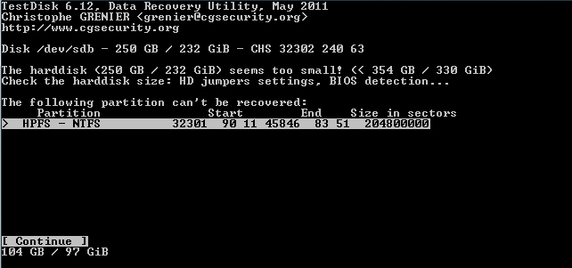

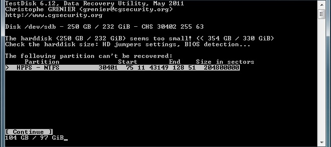

Hallo Fiona,
einen Hinweis, dass die 64bit Version nicht genutzt werden soll, konnte ich hier leider nicht finden...
Aber kein Problem, anbei die Ergebnisse mit der 6.12 32bit Version.
HP 6730b
Prozessor: Intel Core 2 Duo P8400, 2,27 GHz
Chipsatz:: Intel GM45
Festplatte: 250 GByte (Fujitsu MJA2250BH)

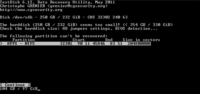

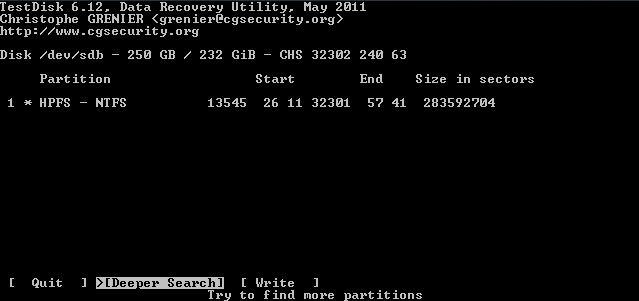

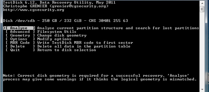

Naja, macht schon einen Unterschied.
2,5 inch-Festplatten benutzen zumeist eine Anzahl von 15 Heads pro Cylinder, was bei Laptops oder Notebooks über das BIOS 240 Heads entspricht.
Da du diese Festplatte aber an USB abgeschlossen hast, ändert sich die Geometrie auf 255 Heads pro Cylinder, wie bei Dsktops.
Dann kann es sein, das keine Partitionen gefunden werden.

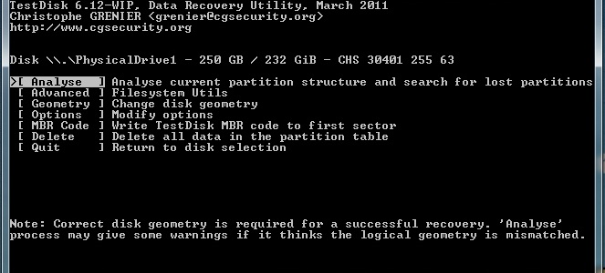

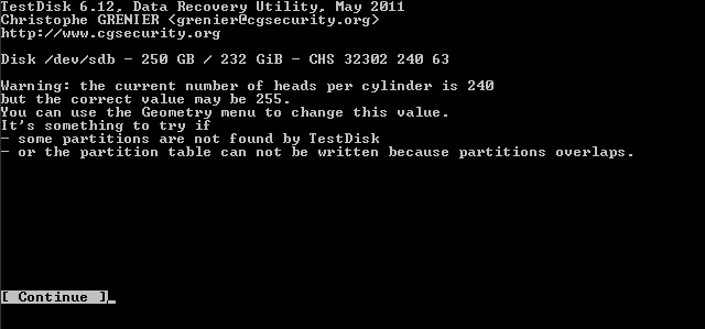

Starte Testdisk, bestätige bei Log-Datei erstellen mit Enter, wähle deine Festplatte und bestätige mit Enter.
Bestätige auch bei Partition Table Typ Intel mit Enter.
Gehe jetzt auf das Menü Geometry.
Gehe dort auf Heads.
Gib dort 240 ein und bestätige mit Enter.
Lasse SectorSize und den Rest in Ruhe.
Bestätige dann mit OK zum verlassen von Geometry.
Du darfst dann Testdisk nicht beenden da du dann die Einstellungen verlierst.
Gehe dann mit dem Pfeil auf Analyse bestätige mit Enter und setze mir einen Screenshot.
Bestätige bei Quick Search und setze mir auch einen Screenshot.
Du kannst da auch mal die Partitionen wenn die gefunden werden markieren, die Taste p drücken und schauen ob du deine Daten siehst.
Zurück kommst du mit q drücken.
Wenn keine Partition gefunden wurde;
Bestätige weiter bis du zum Menü kommst wo unten steht [Quit] [Search] [Write] und gehe mit dem Pfeil auf [Search] (tiefere Suche) und lasse es laufen.
Setze mir einen Screenshot

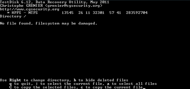

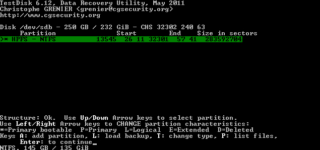

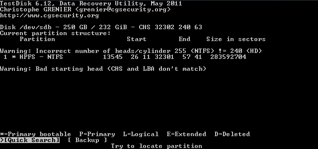

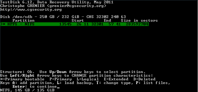

Hallo Fiona,
danke, wird gemacht!
Anbei die Bilder, die ersten 5 sind von der normalen Analyse, die nächsten 5 stammen vom Deep Search.

Sehe mal keinen Unterschied.
Auch ist die Geometrie nicht Intel-MBR-Standard.
Wenn du den Rahmen wegschneidest, auf deinen Bildern, kann ich die Version, welche du verwendest leider nicht sehen.
Im Terminal das es Version 6.12 ist schon.
Normal unverständlich mit der Geometrie.
