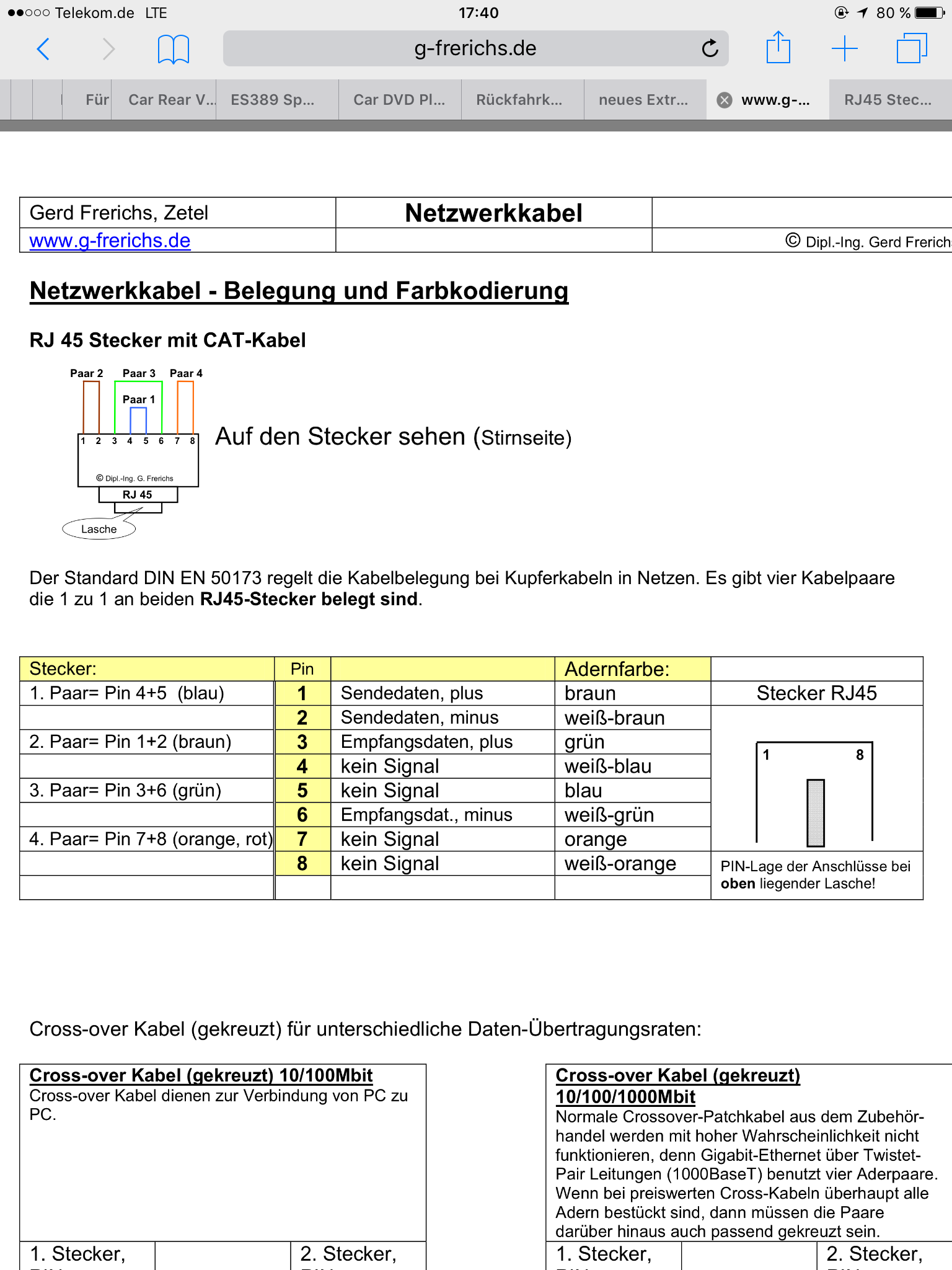

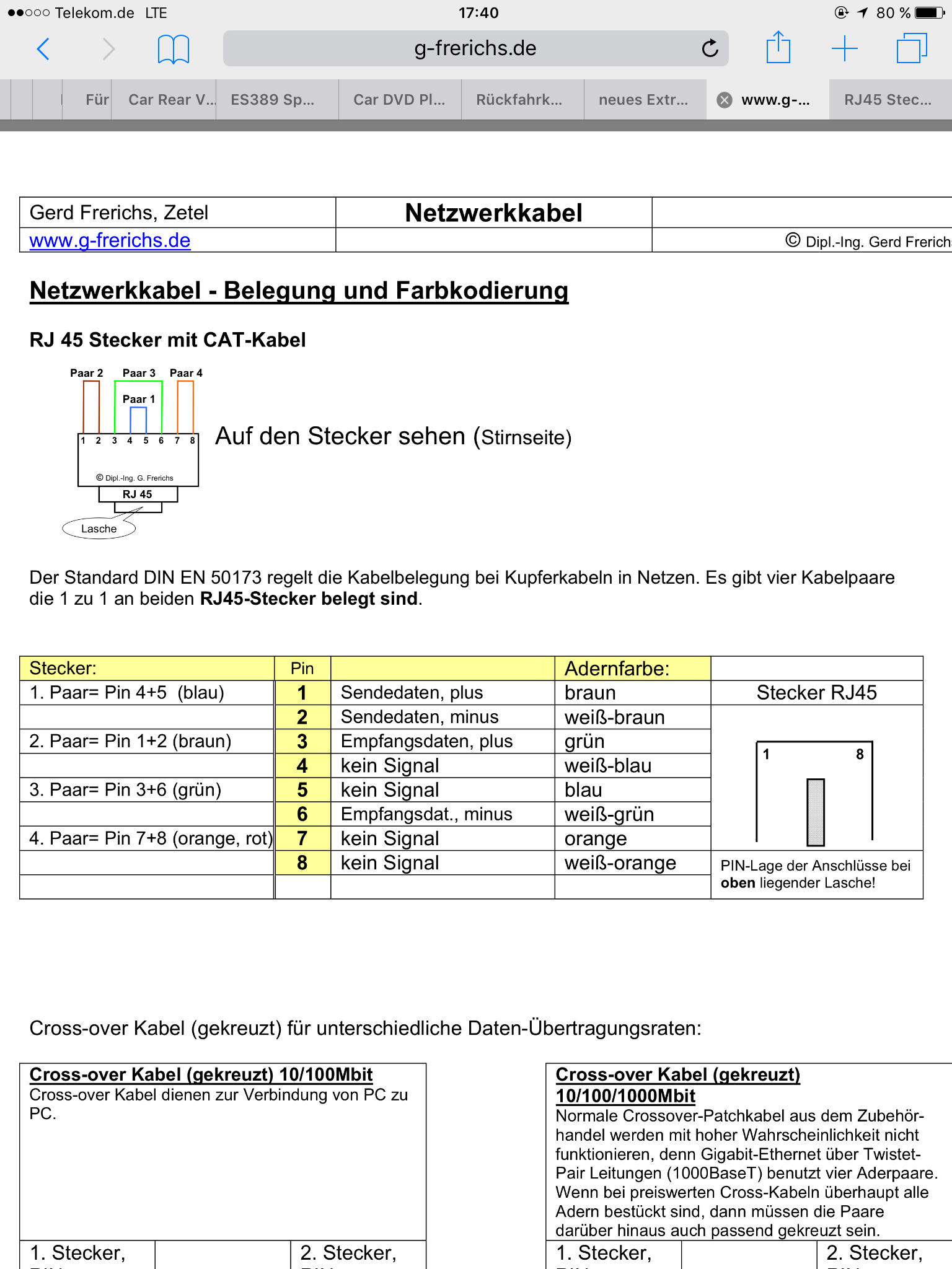

Hab mich heute dran gemacht, und den Ap im EG schon mal montiert und angeschlossen.
Da dieser ja von hinten direkt mit Netzwerkstecker angeschlossen wird, habe ich an das Verlegekabel einen extra dafür gemachten Stecker gecrimpt.
Hat gut funktioniert, aber ich hab da Fragen zu den Kabelfarben.
Ich hab mich hier nach gerichtet:
http://www.g-frerichs.de/Start-Frameset/Netzwerk CAT5-FRS.pdf
Netzwerkstecker ist klar und logisch.
Am Patchfeld habe ich dann die Farbanschlüsse "B" genommen, wobei mir das nicht ganz klar ist.....
Zumindest sagt das Testgerät, dass alle Kabel von 1 bis 8 ok sind.
Jetzt kommt aber die Netzwerkdose am anderen Kabel, laut der Anleitung ^ wird da wieder ganz anders geklemmt.
Ich kapiere es nicht.....
Es gibt zwei Anschlussschemata, TIA 568 A und B. Beide arbeiten mit denselben Farben, aber es sind lediglich die Tx/Rx Leitungen verdreht. Wenn du ein Kabel an eine Dose bzw. an einen Stecker klemmst, musst du unbedingt auf beiden Seiten des Kabels dieselbe Belegung wählen, jeweils A oder jeweils B. Wenn du eine Seite nach A und eine nach B auflegst, hast du eine sogenannte Crossover-Verbindung gebaut, weil die Sende- (Tx) bzw. Empfangsadern (Rx) gekreuzt sind, crossed.
In deinem Link kann man das gut sehen bei der Gegenüberstellung auf Seite 2. Grün und Orange sind einfach nur vertauscht - inkl der jeweiligen grün/weiß bzw. orange/weiß Ader. Blau und Braun sind bei A und B identisch.
Normalerweise sind auf einem Klemmenterminal sowohl A als auch B aufgedruckt. Einfach die Ader mit der jeweiligen Farbe in die entsprechende Klemme (Stichwort A/B) drücken und gut ist. Die "Reihenfolge" ist egal, Hauptsache die Farben stimmen! Üblicherweise werden A und B in zwei Zeilen übereinander aufgedruckt. Man muss also am Rand das aufgedruckte A bzw. B suchen und dann nur die Farben dieser Zeile beachten.
Sind auf der Klemme nicht A und B aufgedruckt, musst du in den Beipackzettel gucken welche Belegung genutzt wird oder du schaust nach ob du unter der Klemme evtl. die Pin-Nummern sehen kannst. Klemme dann die jeweilige Farbe der A/B Belegung auf den entsprechenden Pin.

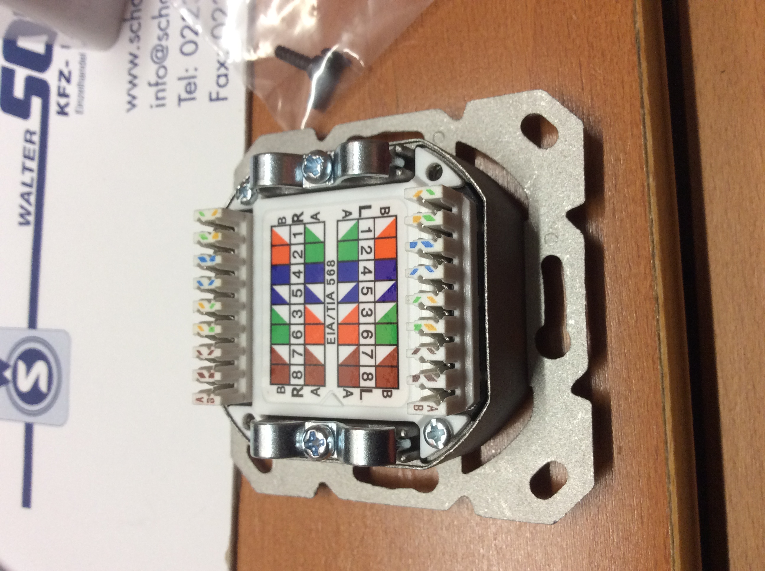

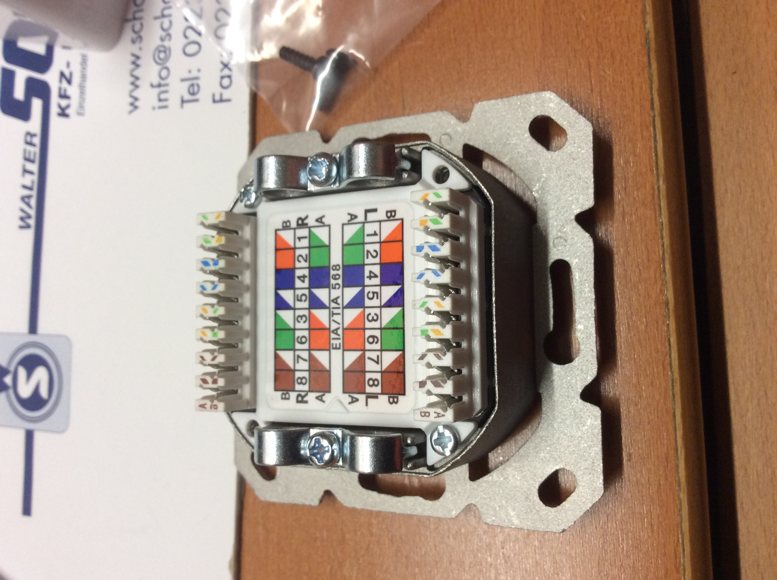

ok
Bin nur verwirrt, weil an der ynetzwerkdose jetzt die Nummer 8 brau ist, am Stecker jedoch die Nummer 1
Zudem sind bei meinem Netzwerkkabel alle 2 farbige Kabel weiss, nur zuzuordnen über die paarweise verdrillung.
Macht das ganze nicht übersichtlicher.
Das mit den Adern ist normal. In der Regel wird immer eine farbige Ader mit einer weißen verdrillt und bildet ein Adernpaar. Das ist absolut übersichtlich, weil man nur wenige cm der Verdrillung lösen soll. Wenn du den Überblick verlierst, dann hast du die Verdrillung zu weit gelöst.

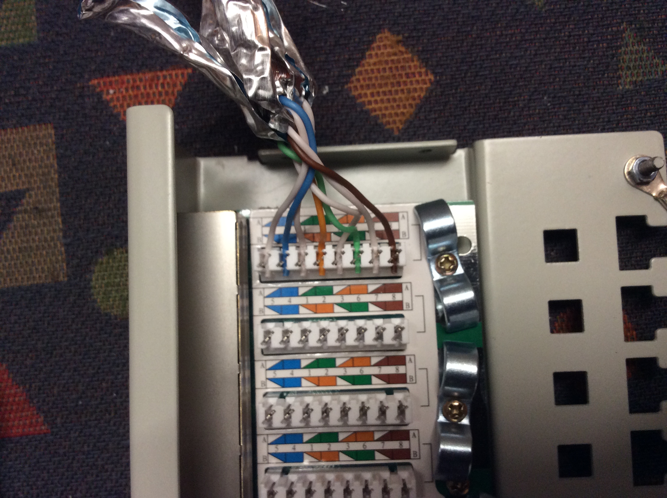

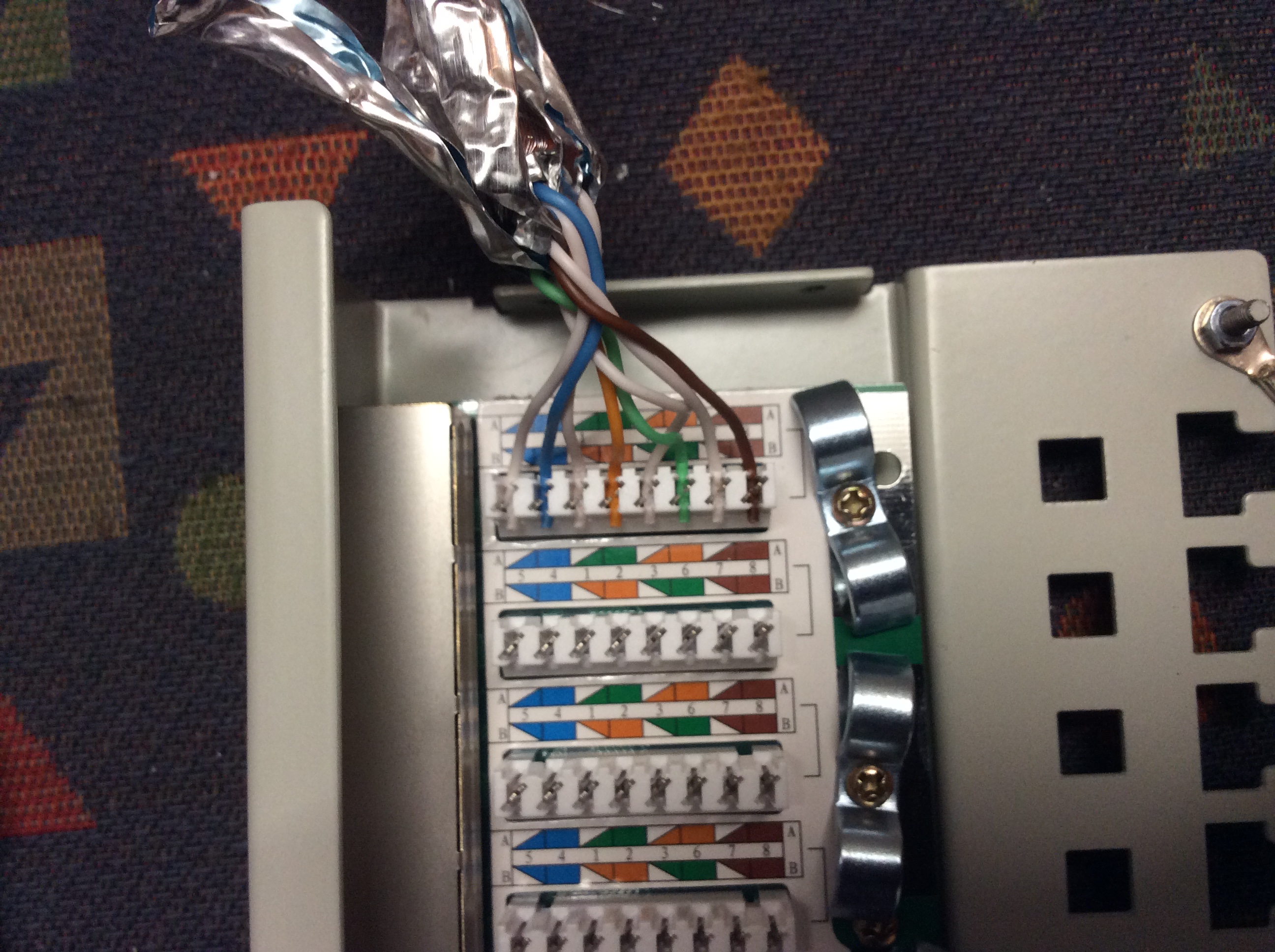

Mach mal bitte Fotos von der Dose und dem Stecker.
Netzwerkstecker
Patchfeld
Netzwerkdose
Patchfeld ist nur provisorisch geklemmt, da ich vor der Endmontage des AP das Kabel messen wollte.
Den Stecker hab ich wie in dem Screenshot geklemmt.
Ich richte mich jetzt nach den Farben, und dem Schema "B"
Dann müsste das passen.
