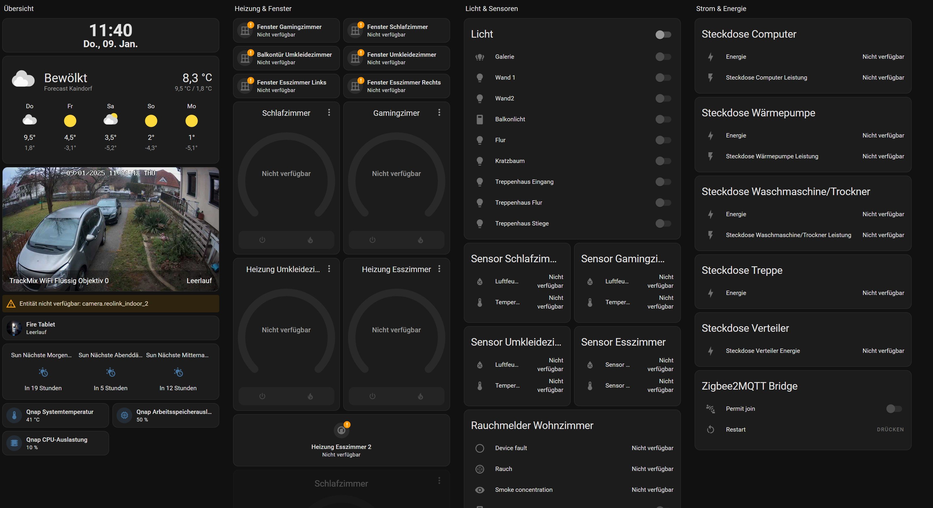

leider Funktionieren meine ganzen Geräte jetzt nicht mehr und mein Haus ist Kalt, da die Thermostate an den Heizungen auch nicht mehr angesteuert werden!

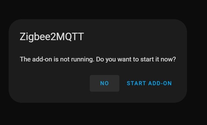

Wenn ich Zigbee2MQTT starten möchte kommt immer der gleiche Hinweis:
“Das Add-on scheint noch nicht bereit zu sein, möglicherweise startet es noch. Willst du es nochmal versuchen?”

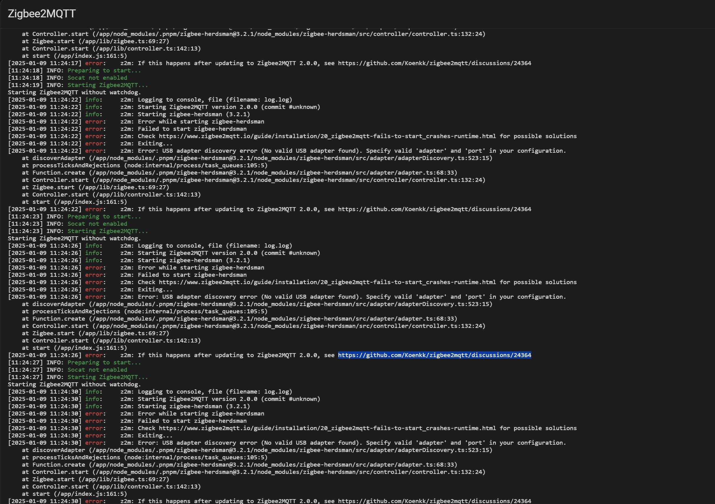

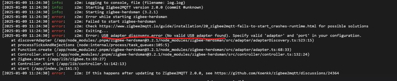

Im Protokoll, werden mir Fehler angezeigt, damit kann ich leider nicht viel anfangen..

Google nach dem Fehler - nach dem letzten Update musst Du den Adapter spezifizieren falls bisher nie geschehen. Bei dem Zonoff auf adapter: zstack

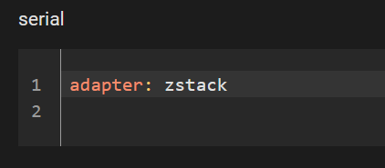

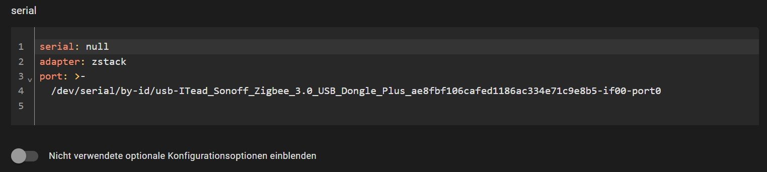

Vielen dank Leute, ihr habt mir echt geholfen, jetzt Funktioniert wieder!
Falls es noch jemand irgendwann mal braucht, ich habe es jetzt so geändert!
Reaktionen: SSD960, Rony Erikson, azereus und eine weitere Person
YAML geht natürlich auch, aber das andere war einfacher.
