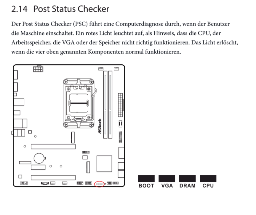

leuchtet irgendetwas auf dem Mainboard rot,
Und im Handbuch werden die LEDs normalerweise erklärt.

Was sagen die LEDs auf dem Mainboard. Leuchtet irgendwas lange oder kurz?
