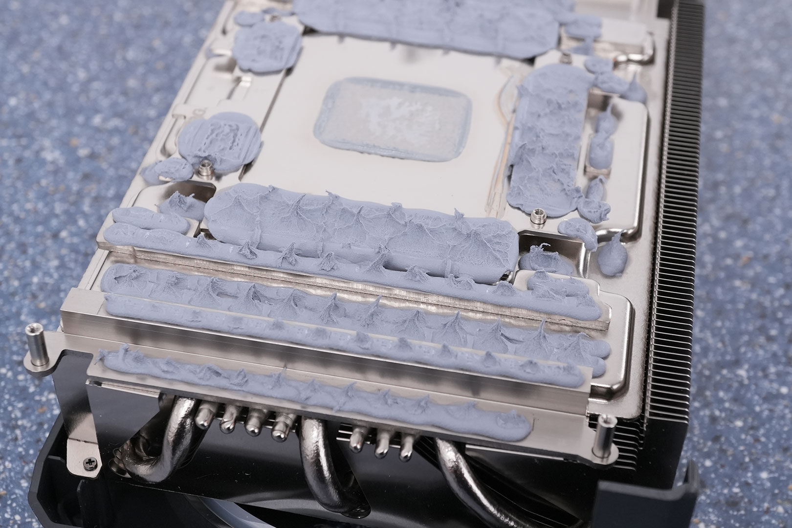

@Snapuman Aktuelle Vieles:
  • Pfusch bei WLP und Pads für dGPUs.
  • Durch das komplette aktuelle AMD Lineup schlechte Laneaufteilung und überzogene Preise, für Intel schau ich schon garnicht mehr nach.
  • Mit deren PSUs fangen ich erst garnicht an.
Was Gigabyte tun müsste:
  • Ausstattung, Spannungswandler, Kühlkonzeption und Laneaufteilung verbessern um mit ASRock und ASUS gleichzuziehen bei konkurrenzfähigen Preisen.
  • Klar kommunizieren welche dGPU Modelle betroffen sind und auf PTM setzen wie es die restliche Industrie mittlerweile vermehrt tut.
  • Endldich mal ein orderntliches Qualitatsmanagement und Zulieferer für PSUs heranziehen, Sharkoon hat es mit der P20 Serie auch geschafft.
  • Will Gigabyte sich wieder etablieren könnte sie endlich mal eine Auto OC Anwendung einführen die RAM, CPU und GPU nicht mit statischen Offsets sondern mit dynamischen Offsets basierend auf der Güte der jeweiligen Chiplotterie optimiert.
  • Will man Sympathiepunkte sammeln schmeißt man noch jeden Ultra, Pro, Turbo, AI Buzzwordbingoquatsch raus.
Reaktionen: coxon und ken123

@ken123
Die Speicherpreise sind mittlerweile komplett aus den Fugen geraten. Ganz normale 32GB 6000er Kits die um die 100€ gekostet haben sind aktuell nur ab 300-400€ lieferbar. Das ist absoluter Wahnsinn was hier passiert. Die ganzen günstigen Einträge sind meist von Amazon und erst in Monaten lieferbar. Ich würde eventuell noch etwas abwarten, so wie du sagtest, aber die Wahrscheinlichkeit bleibt bestehen, dass Arbeitsspeicher vorerst sehr teuer bleibt.
Snapuman schrieb:
Was ist bitte falsch "an Gigabyte"?
Das hier:
So einen Müll möchte ich nicht auf meiner GPU, erst recht nicht, wenn viele andere Hersteller auf das wartungsfreie und hervoragende PTM setzen. Zum den Rest hat @KarlsruheArgus eigentlich schon alles gesagt. Keine Ahnung wie die mit sowas überhaupt noch am Markt mitmachen können.
Reaktionen: KarlsruheArgus
@coxon
Pack das Bild hinter einen Spoiler, diese Darstellung ist ja nicht auszuhalten. :D
