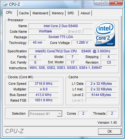

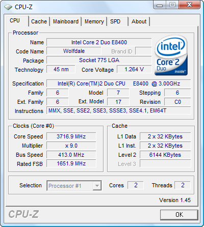

Also bei 1,2725V im BIOS zeigt mir CPU-Z 1,256V unter Last an. Wenn ich richtig rechne sind das nur 0,0165V, oder?
Laut Intel liegt das Max. ja bei 1,3625 oder? Weit davon sind wir ja nicht mehr entfernt, belehrt mich falls ich da was falsch verstehe. Mir kommt 1,2725 so hoch vor.
Nein, das ist sogar wenig. Mit einer guten waKü würde ich dem auch 1,45 V spendieren. Aber an deiner stelle, mit Silent LuKü würde ich bis max. 1.35 V gehen. Das Teil hat noch Luft nach oben.
Behalte die Temps immer im Auge, ich gehe nie über 60° bei LuKü. Dann überlebt die CPU auch mal 25° Grad Zimmertemperatur.
Unter Last oder im Idle? DU musst unter Last schauen.
Hab jetzt im BIOS 1,2825 angelegt. CPU-Z lad ich mal nen Screenshot hoch.
Des weiteren hab ich folgendes im BIOS gefixt:
VTT FSB: 1,2 V
MCH GTL: 0,7384V (War der kleinste Wert)
MCH Voltage: 1,124V Kleinste Stufe und laut MSI standard.
DRAM: Im BIOS auf 2,004V gefixt.

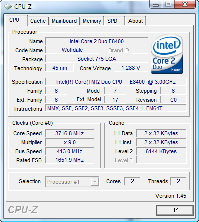

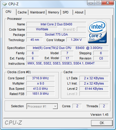

Meine Frage diesbezüglich wäre ob ich ihn so lassen kann, wenn er stabil ist (Wegen der hohen Vcore), oder ob ich noch höher gehen kann...
Anbei hab ich noch zwei Screenshots von CPU-Z.
Musste sie in eine Datei packen. Hab hier grad kein Bildbearabeitugsprogramm drauf.
Danke euch schon mal im Voraus.
