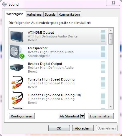

Wie bei vielen Programmen, gibt es auch in den Soundeinstellungen das Problem der grau hinterlegten Schaltflächen. Diese lassen sich unter bestimmten Bedingungen nicht anklicken. Warum das ein Problem darstellt, versuche ich anhand des folgenden Beispiels zu erklären:
Um von einer Schaltfläche hier auf "Als Standard" zu kommen muss 2 mal die [TAB] Taste gedrückt werden. Die Markierung springt dann von "Konfigurieren" auf "Als Standard" - perfekt.
Doch ist jetzt die Schaltfläche "Als Standard" grau hinterlegt, Springt die Markierung von "Konfigurieren" auf "Eigenschaften". Da das Makro als nächsten Schritt die [ENTER] Taste drücken wird, würden wir bei den Eigenschaften landen - schlecht.
Um solchen unvorhersehbaren Konstellationen entgegenzuwirken, muss irgendwie geprüft werden ob der Button "Als Standard" aktiv ist. Gleiches gilt natürlich für die Schaltfläche "Konfigurieren".

So jetzt müssten wir prüfen, ob das Feld "Konfigurieren" aktiv ist. Das könnte man mit einer "If Abfrage" machen. Die Funktion dazu heisst "ControlEnable"
Nur wie fragen wir den Button genau ab?
Dazu gibt es ein kleines Tool namens "WindowInfo" - zu finden im Installations Ordner (Bei Windows 7: C:\Program Files (x86)\AutoIt3\Au3Info.exe)
Um die ID der entsprechenden Schaltfläche herauszufinden, klicken wir unter "Finder Tool" auf das Fadenkreuz und ziehen es auf den entsprechenden Button ("Konfigurieren"). Hier lassen sich jetzt einige Informationen entnehmen, unter anderem auch die Button-ID
Um die ID zu entnehmen müssen wir folgendes anklicken:
Registerkarte "Control" --> 6. von oben ist die ID
Wir sehen, die ID ist 1001. Die Schaltfläche "Als Standard" hat hingegen die ID 1002, überrascht? ;)

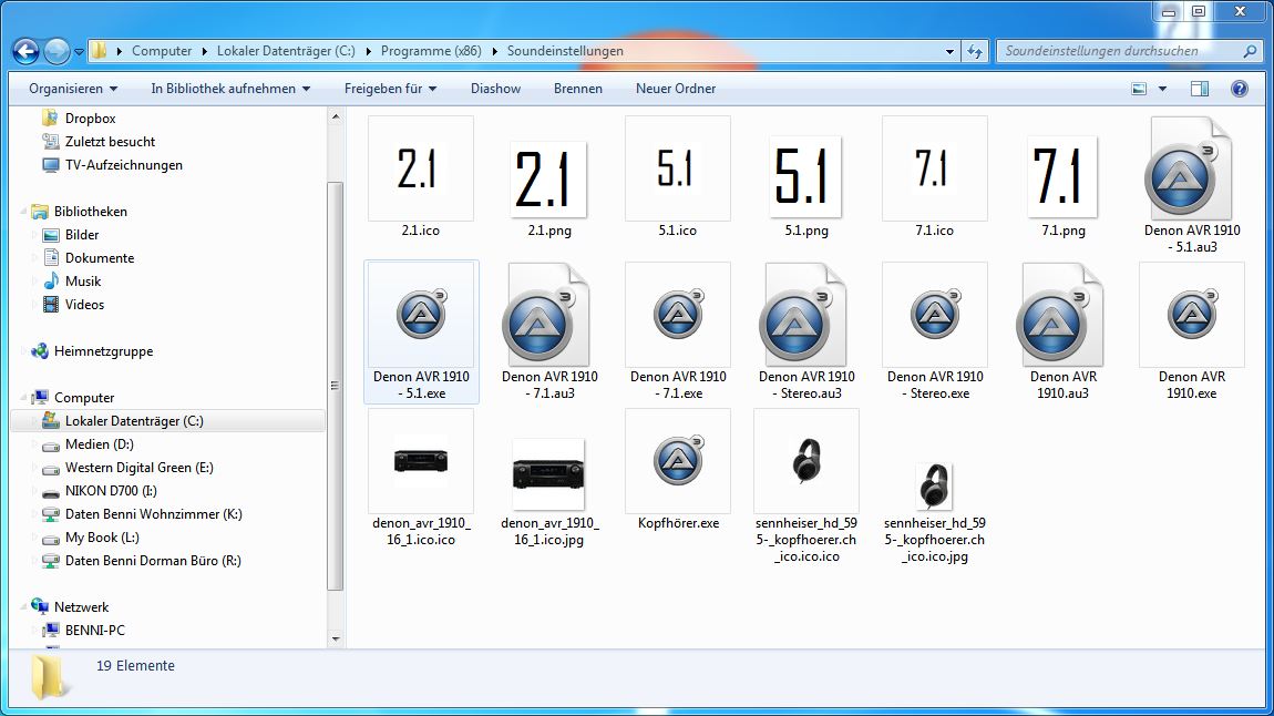

Zusätzlich empfiehlt es sich, alle Dateien in einem Ordner abzuspeichern, ich nannte diesen "Soundeinstellungen":

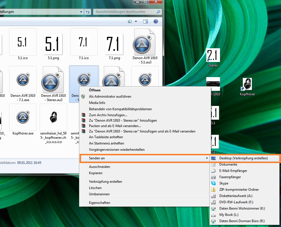

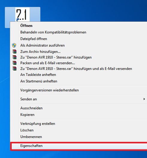

Wenn in diesem Ordner dann die .exe Datei erstellt wurde, kann man per rechter Maustaste --> Senden an --> Desktop eine Verknüpfung auf dem Desktop erstellen, was natürlich nicht zwingend notwendig ist:
2.jpg​

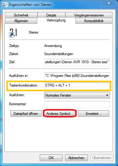

Um nun eine Tastenkombination für ein Profil zu erstellen, wählt man rechte Maustaste --> Einstellungen auf die Verknüpfung:
In dem geöffneten Fenster kann nun einmal die gewünschte Tastenkombination eingegeben werden, sowie ein eigenes Icon gewählt werden, um das Shortcut optisch aufzuwerten:
Eigenschaften.JPG​

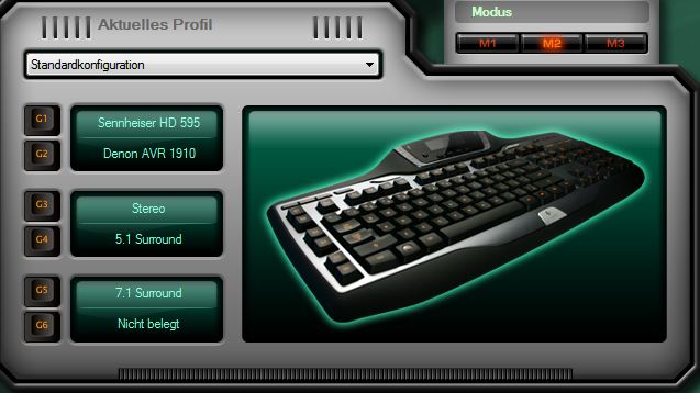

Über den Logitech Makro Manager, kann man nun die "G-Tasten" mit den zuvor festgelegten Tastenkombinationen belegen und bennenen.

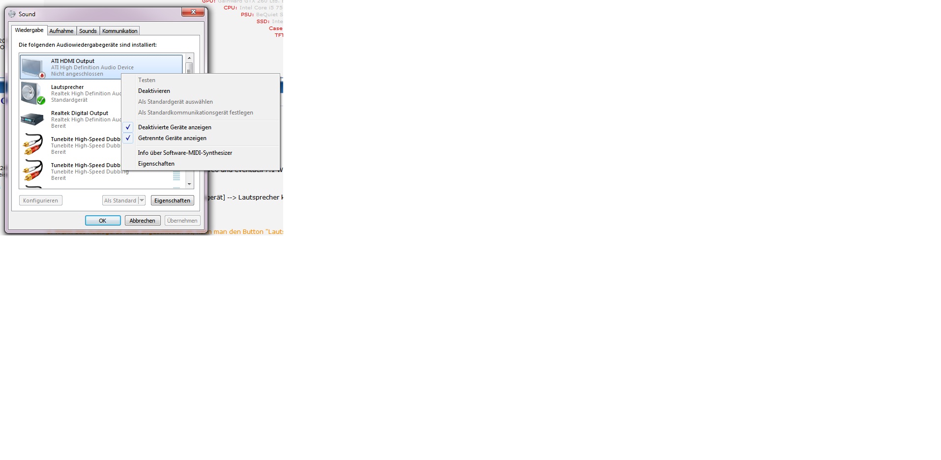

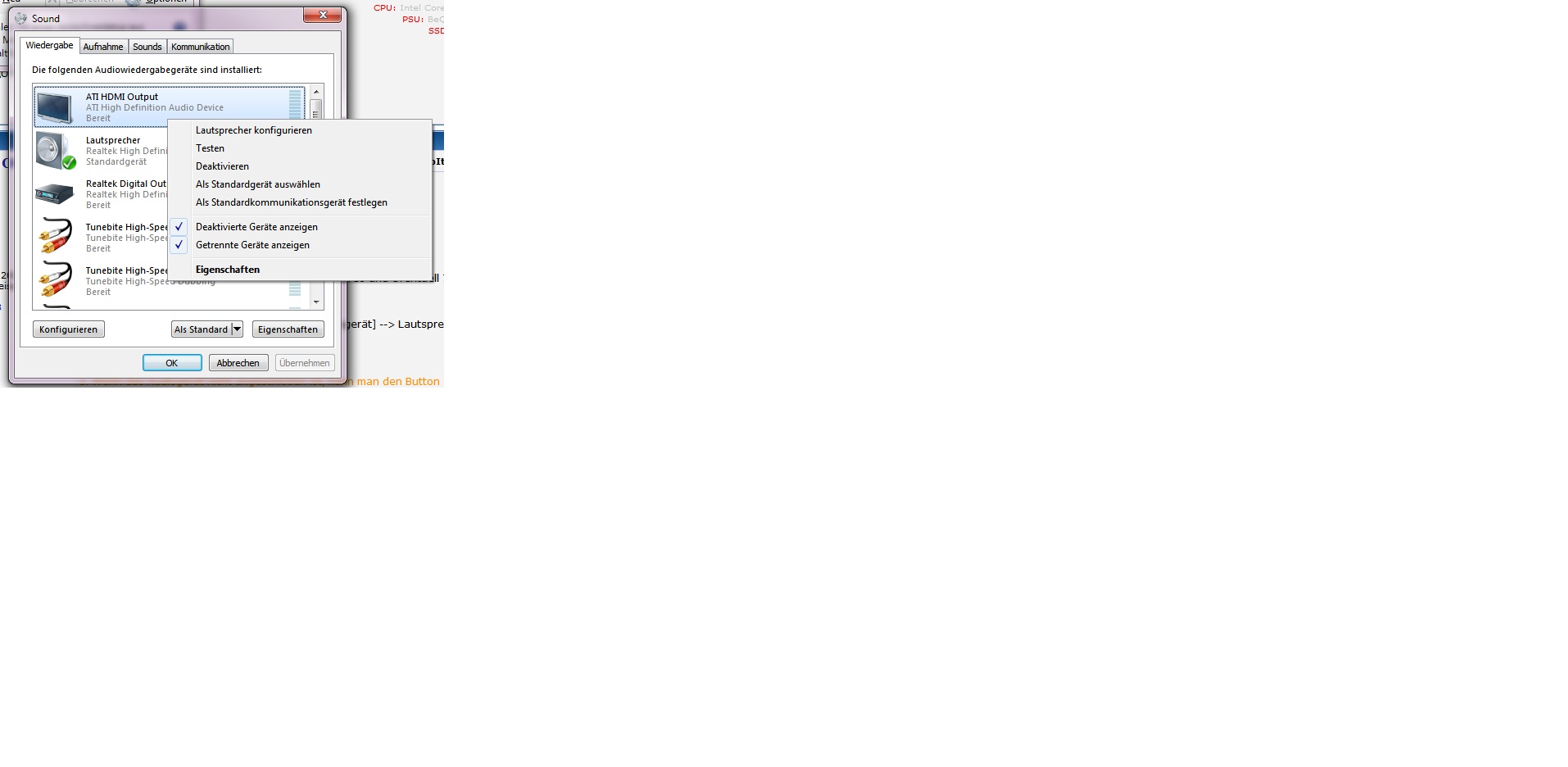

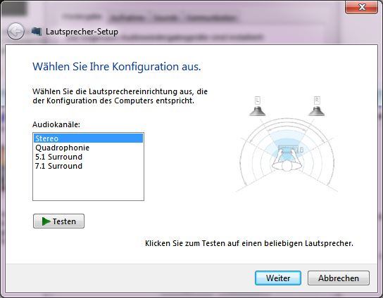

Ich bräuchte noch einen Script um zwischen 5.1, Stereo und eventuell 7.1 Wechseln zu können.
Zur Einstellung komme ich über:
Wiedergabegeräte --> [rechte Maustaste auf Audiogerät] --> Lautsprecher konfigurieren --> [2mal down für 5.1] --> [2mal Tab für weiter] --> Enter --> Enter --> Enter --> Enter --> wiedergabegeräte [close]
Probleme hierbei:
1. Wenn das Audiogerät nicht angeschloßen ist, kann man den Button "Lautsprecher konfigurieren" natürlich nicht anwählen.
2. Um von 5.1 wieder auf Stereo zu wechseln muss beim 4ten Schritt 2mal nach oben gedrückt werden für Stereo, wenn vorher 5.1 ausgewählt war. Sollte man aber ausversehen noch einmal auf die 5.1 Exe drücken würde bei bereits eingestelltem 5.1 das 7.1 Setup aufgerufen werden.
Für das zweite Problem habe ich aber schon eine Lösung:
Bei Schritt 4 muss einfach mindestens 4 mal die Pfeiltaste [nach oben] gedrückt werden, damit sichergestellt ist, dass das Stereo Setup ausgewählt ist. Dannach können je 2 mal down für 5.1 und 3 mal down für 7.1 und 0 mal down für Stereo ausgewählt werden.
Das erste Problem kann mit deinem "if enabled" Befehl gelöst werden, den ich aber noch nicht ganz durchblickt habe.
Ein paar Screenshots folgen gleich.
Gruß
EDIT.:
Wenn angeschloßen: und wenn nicht:
2a.jpg2b.jpg​

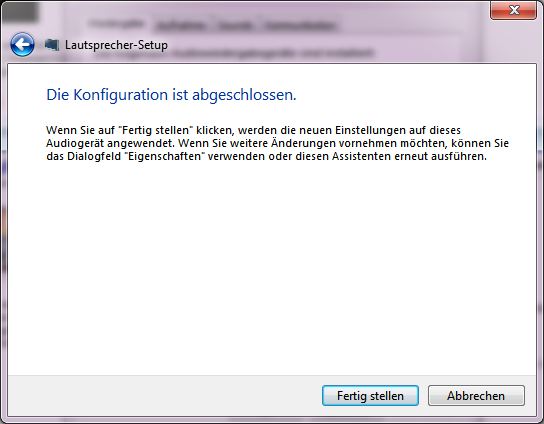

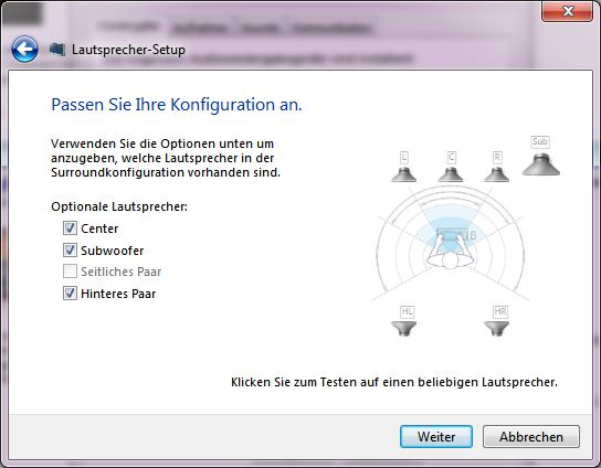

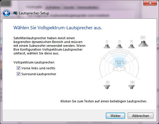

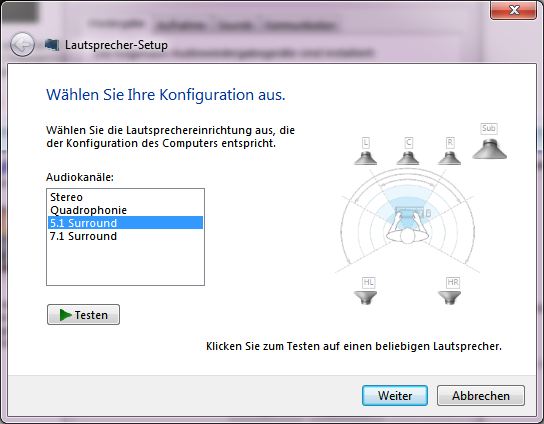

Dann die Einzelschritt fürs 5.1 Setup:

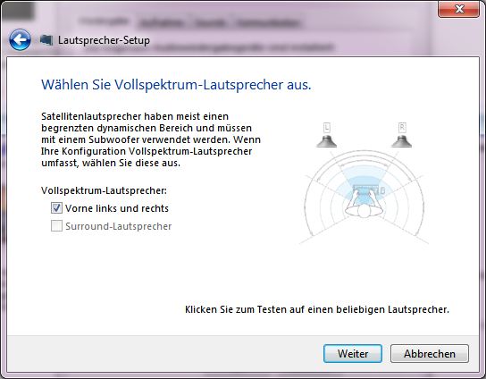

Und für das Stereo Setup:
Für das 7.1 Setup verhält es sich ähnlich wie für das 5.1 Setup nur muss 3 mal [Pfeiltaste nach unten] gewählt werden.
Vielen Dank im Vorraus :)

Jap läuft jetzt, Konfiguration für den wechsel zwischen Kopfhörer und Denon AVR klappt wunderbar, der wechsel zwischen Stereo, 5.1 und 7.1 auch einwandfrei!
Danke schonmal, noch ein paar Screenshots:
Wer die .ico Dateien für 2.1 5.1 und 7.1 haben möchte, kann sich einfach bei mir melden ;)
Gruß
PS.:
@I N X S
du könntest noch hinzufügen, dass es Komplikationen mit den Makros geben kann, wenn man sie aus dem Windows Explorer per Doppelklick startet.
Ich habe die ganzen .exen und andere Dateien in einem Ordner gespeichert, wenn ich dort auf eine exe Doppelklicke, funktioniert das Makro nicht, und der Windows Explorer schließt sich. Also immer über eine Verknüpfung starten.

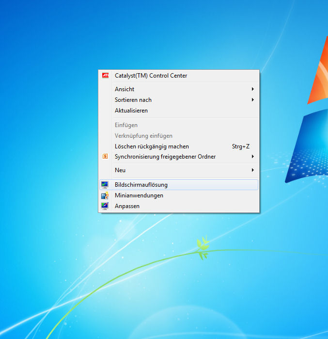

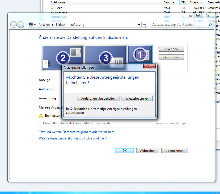

Eine Frage hätte ich aber noch - lässt es sich damit auch irgendwie realisieren einen Bildschirm auf Knopfdruck zu aktivieren oder zu deaktivieren? (Mein LCD hängt per HDMI am PC, dieser soll aber nur dann aktiviert sein, wenn ich Filme schauen möchte)
Danke schon einmal für deine Hilfe.
VG Max
AW: [Diskussion][How To] Schneller Soundgerätewechsel mit AutoIt
Als Betriebssystem verwende ich MS Windows 7 Home Premium.
Es gibt im Grunde zwei Möglichkeiten den dritten Bildschirm zu aktivieren bzw. zu deaktivieren:
1 - Recktsklick auf den Desktop --> Bildschrimauflösung --> deaktivierten Monitor mit Klick auswählen ---> im Dropdown-Menü "Desktop auf diese Anzeige erweitern" auswählen ---> mit OK bestätigen ---> 10s warten ---> in der Abfrage "Änderungen beibehalten" auswählen ---> FERTIG:
image1-jpg.223228
image15-jpg.223229
image20-jpg.223230
2 - Den Rechtsklick auf dem Desktop kann mal über die Systemsteuerung umgehen:
Start ---> Systemsteuerung ---> Darstellung und Anpassung ---> ENTWEDER "Bildschirmauflösung anpassen" ODER "An einen externen Bildschirm anschließen" (führt beides zu dem zweiten Bild.) ---> dann wie gehabt, deaktivierten Monitor mit Linksklick auswählen ---> im Dropdown-Menu ...etc.
Ich hoffe, dass man da was machen kann?!
DANKE schon einmal und VG
habe gleich einen Code bereit ;)
Gruß
EDIT.:
Code:
Run("c:\windows\system32\control.exe")
WinWaitActive("Alle Systemsteuerungselemente")
Send("{right}")
Send("{right}")
Send("{enter}")
WinWaitActive("Anzeige")
Send("{Tab}")
Send("{Tab}")
Send("{Tab}")
Send("{Tab}")
Send("{Enter}")
WinWaitActive("Bildschirmauflösung")
Send("{1}")
Send("{Tab}")
Send("{Tab}")
Send("{Tab}")
Send("{Tab}")
Send("{alt down}")
Send("{down}")
Send("{down}")
Send("{down}")
Send("{down}")
Send("{up}")
Send("{enter}")
sleep(10000)
Send("{left}")
Send("{enter}")
WinClose("Bildschirmauflösung")
In der Art und weise kannst du es machen, musst wahrscheinlich selber noch etwas rumspielen damit...
