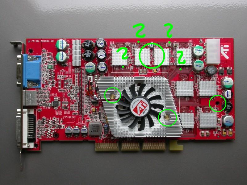

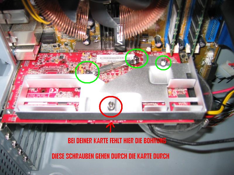

Zu den Bohrungen:
Auf den Bildern kannst du erkennen wo sich Bohrungen befinden sollten. An den grün eingekreisten Stellen müssen sich Löcher befinden.
1. Bild: meine 9800XT
2. Bild: 9800Pro mit 256 MB

Wieso braucht der denn 4 Löcher ?

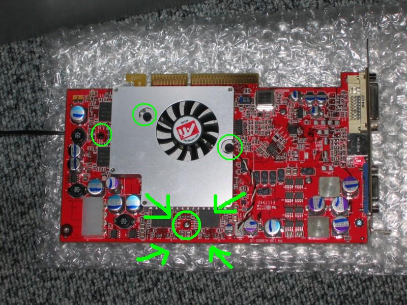

Hier mal ein paar Bilder des Silencers mit dem komischen blauen Plastikteil:

Das weiß ich doch ;)
Aber ich hatte doch diesen Kühler mit dem blauen Plastikteil in Erinnerung und wollte den dir mal zeigen. Der bräuchte nämlich nur 2 Löcher, da meine Graka definitiv keine 4 Löcher hat.
So jetzt nochmal der Reihe nach:
Der ATI Silencer 3 wird devinitiv nicht auf deine Karte passen. Siehe Bild 1.
Der VGA SIlencer Rev. 3 würde allerdings wohl passen, da dieser nur 2 Bohrungen braucht. Allerdings kühlt dieser Kühler die RAMs nicht mit. Du kannst aber die aktuellen Speicherkühler drauf lassen da auch andere Passivkühler nicht VIEL mehr bringen. Bau dir den VGA Silencer Rev. 3 drauf und achte auf eine relativ gute Gehäusebelüftung damit die passiven Speicherkühler sich immer wieder ablühlen können ;) dann klappts auch mit dem "cool" sein :D

Schon, aber schau dir mal das Bild an, wo das blaue Teil an der Unterseite montiert wurde. Das is ziemlich nahm am Ramkühler.
