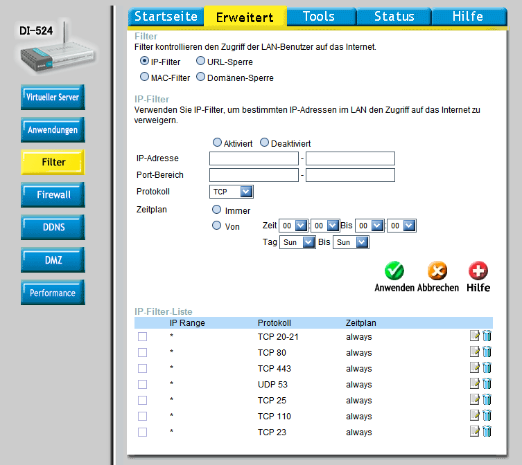

schau mal ob du die einstellungen unter FILTER vornehmen kanns, dies port triggering funktioniert nicht all zu zuverlässig, zumindest meine erfahrung
Hier?
Aber es muss ja irgendwie funktionieren? Ich habs vorher auch schon nicht hinbekommen, deshalb hab ich dann ja gleich Port 1-30000 freigeschaltet - was dann ja auch zumindest teilweise funktioniert hat.
Kann es sein, dass eMule zusätzliche Ports neben den in den Einstellungen benötigt?
