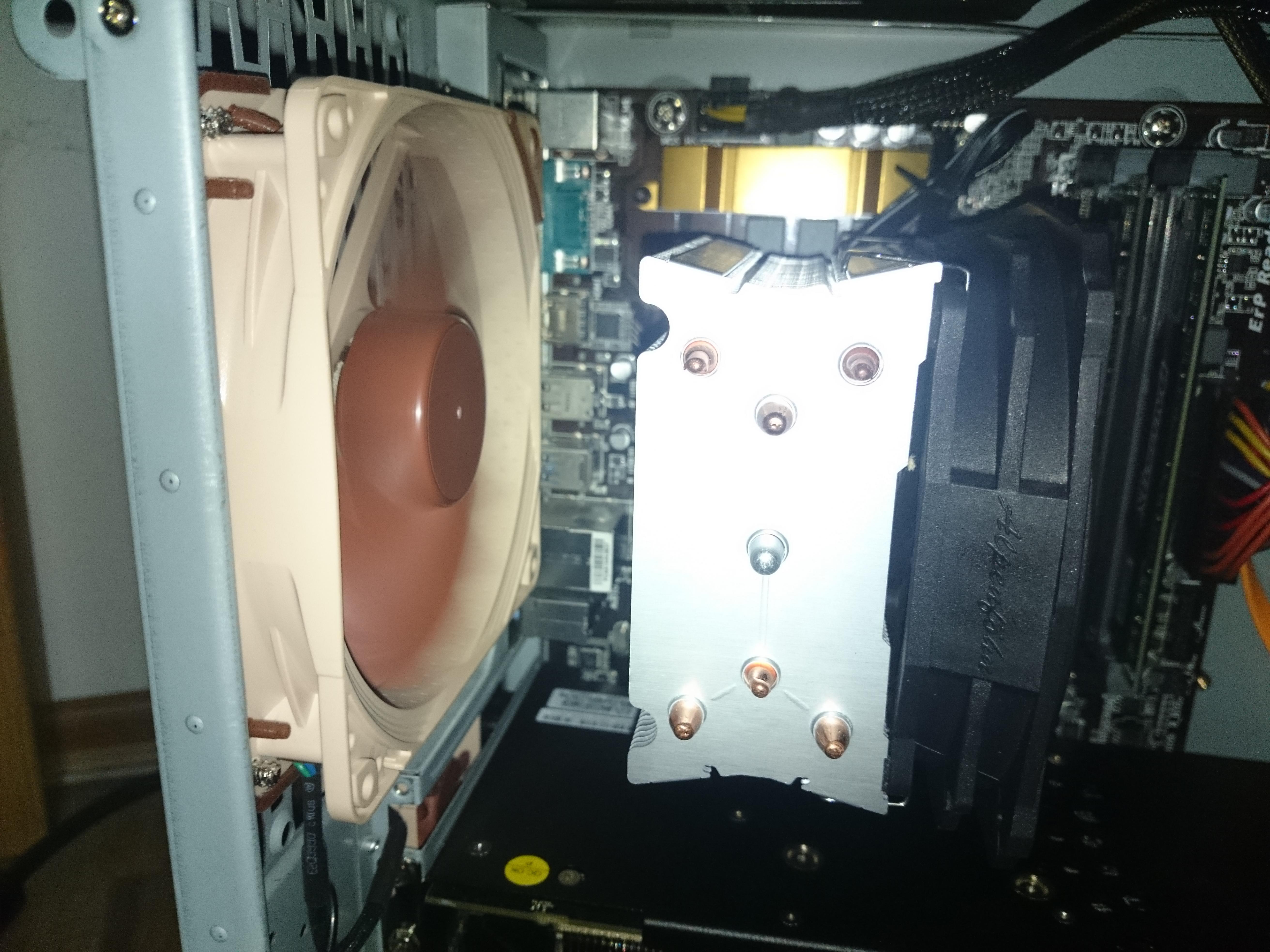

Mal ein Bild von den Platzverhältnissen:
Wie man sieht, habe ich direkt hiner dem Kühler ein Lüfter. dabei handel es sich um diesen: http://noctua.at/de/products/fan/nf-s12a-pwm. Vorn habe ich auch zwei von diesen Lüftern verbaut, wobei der obere kalte Luft in Höhe des Kühler hineinbefördert.

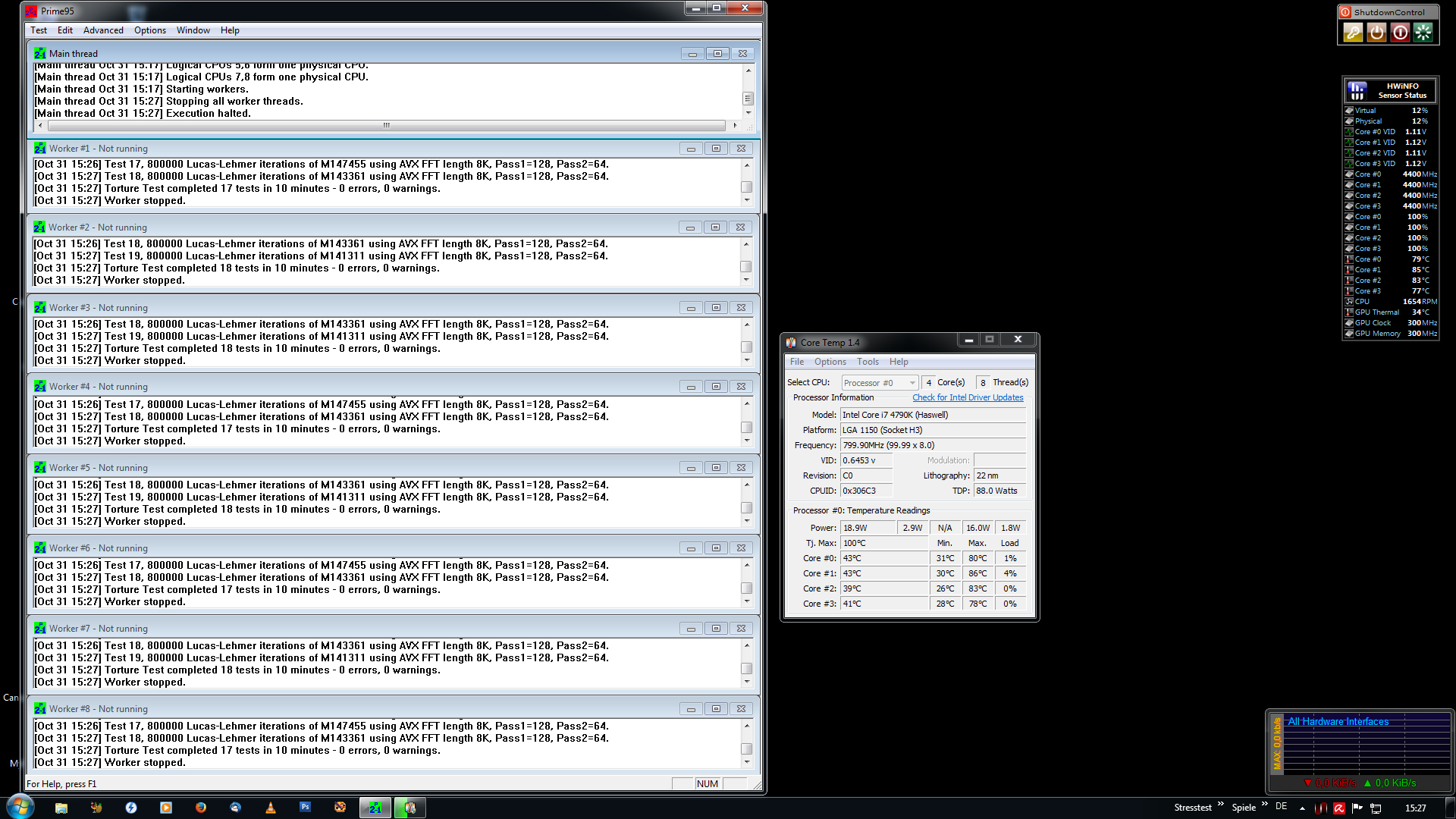

So, die CPU ist verbaut und läft auch ganz gut. Es scheint, als wäre sie mit 1,11V bei 4x4,4GHz stabil. Der Ben Nevis stößt dennoch hart an seine Grenzen (siehe Screen).

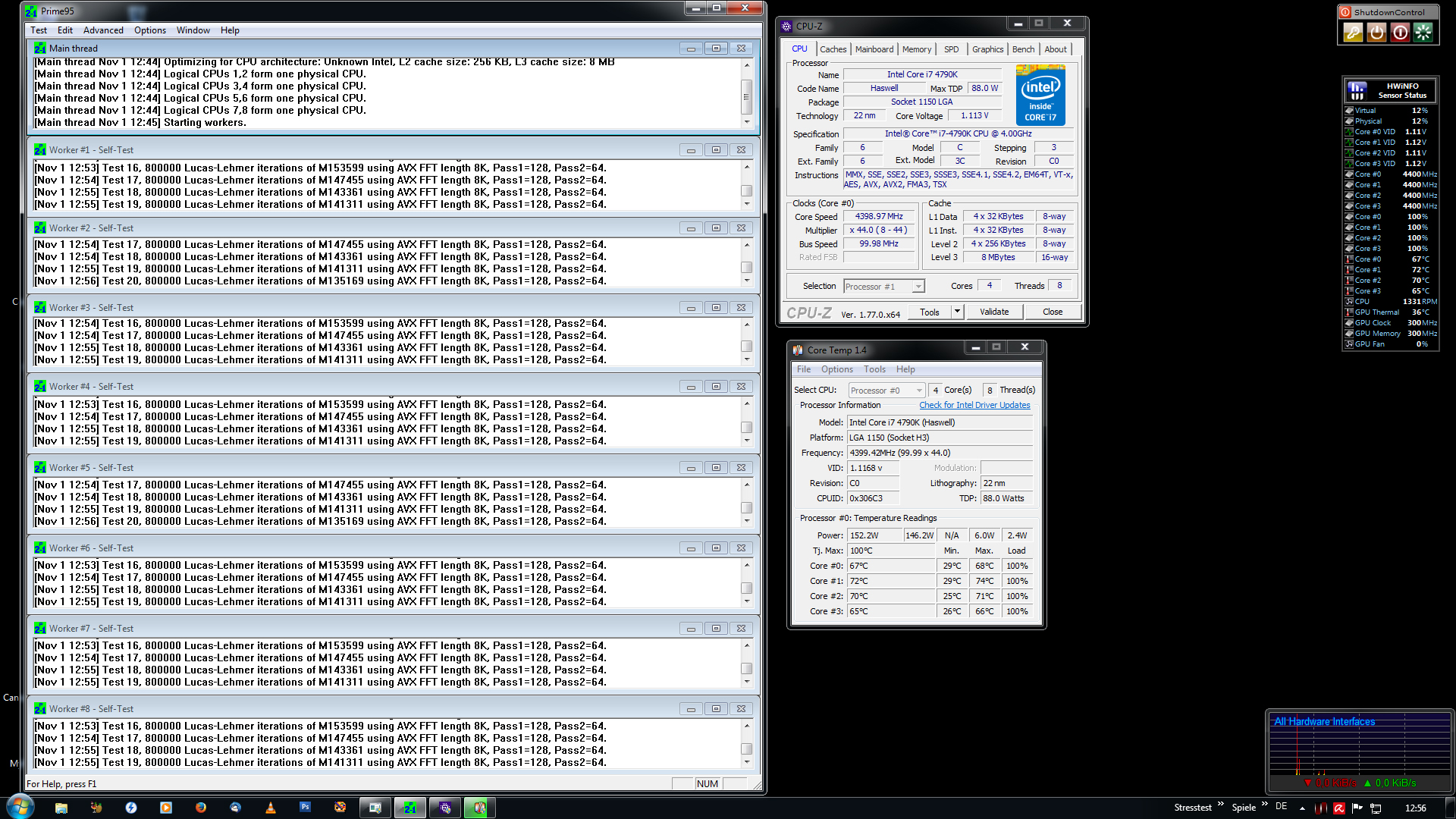

Der Kauf hat sich gelohnt, die Temperatur ist um im Schnitt 12°C(!) gesunken.
Hinsichtlich der Lautstäre bin ich von Nocatua tatsächlich ein wenig enttäuscht, wobei der 8k Test sicher auch ein Extremfall ist. Irgendwann kommt da wahrscheinlich ein andere Lüfter drauf.

mit dem Ben Nevis
mit dem NH U12s
