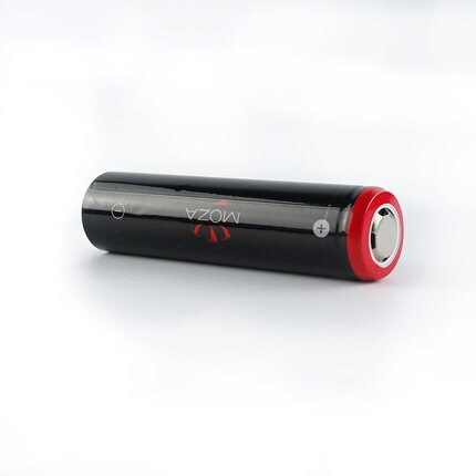

Auf den original Akkus steht neben Moza und dem was man hier im Bild sehen kann leider nichts drauf.
Ich könnte mir auch das Vapcell S4 Plus Ladegerät mit Analysefunktion für etwa 45€ kaufen, das soll sogar tiefenentladene Akkus reparieren können. Vielleicht kann ich damit ja den kaputten original Akku reparieren.
Kannst Du noch ein Bild vom Plus-Pol oben machen und hier einstellen bitte?
Das ist ein Bild aus dem Internet, aber genau so sehen meine aus:

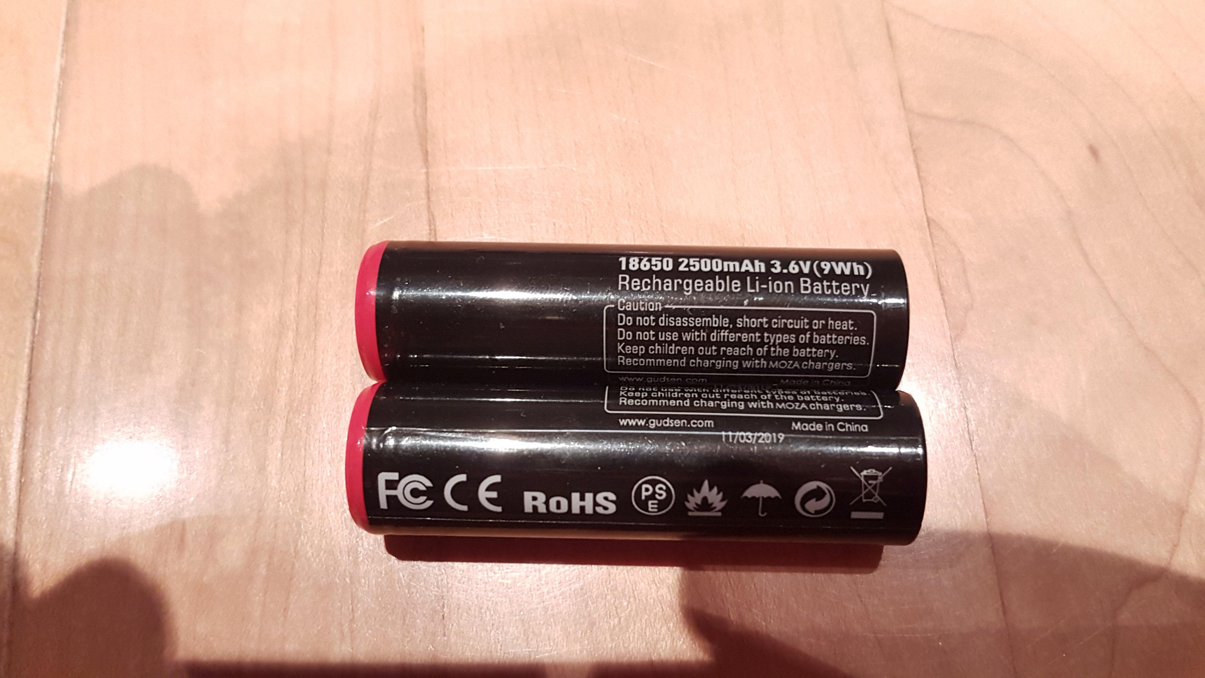

Also die originalen haben mit Sicherheit keine 2500mAh...den die 9Wh laut Aufdruck sind ja nur ~2100mAh Kapazität. Die besten am Markt erhältlichen Lil-Ion 18650 Akkus fassen ~12-13Wh, also um einiges mehr an Kapazität.
