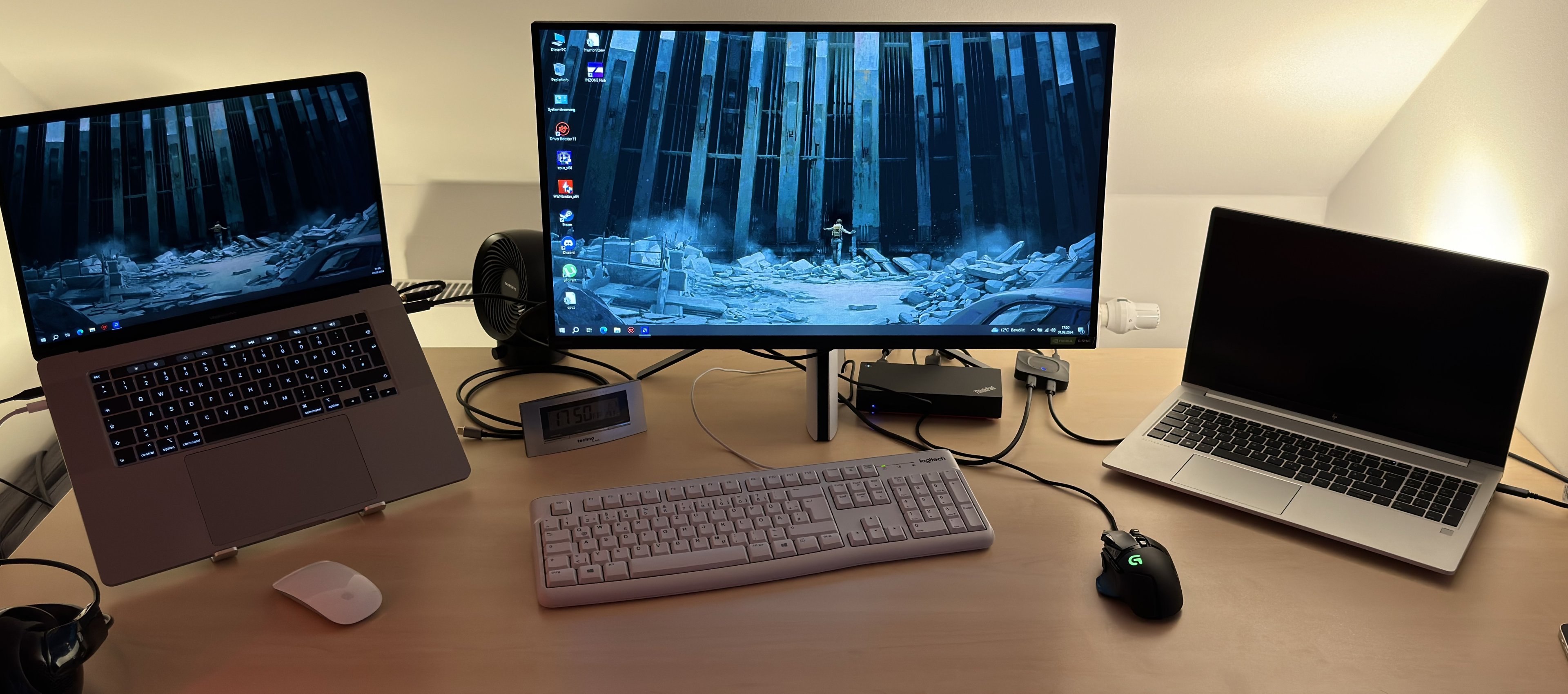

Hallo Leute,
Ich nutze ein MacBook Pro 16 mit Thunderbolt 3 und ein normalen HP Laptop und möchte diese an nur einem Monitor betreiben. Momentan gehen beide zu einen einfachen USB C Switch und von dort zu einer dockingstation wo Monitor per DisplayPort und Peripheriegerät angeschlossen sind. Soweit alles gut, doch leider unterstützt der ganze Aufbau kein Thunderbolt 3/4 und somit kann ich vom MacBook zu meinen 10bit Monitor nur mit 2x2 Lanes also etwa nur 8gbit Bildsignal. Das macht mir Probleme mit der möglichen farbtiefe und Hz. Ich benötige jetzt eigentlich nur einen Thunderbolt 3/4 Switch und eine Thunderbolt fähige dockingsstation oder gleich einen Thunderbolt kvm Switch.
Aufbau siehe Bild.
Ich finde leider nichts und wenn dann gleich 600-800€.
Aktuell nutze ich diesen Switch. Aber hab da nicht an Thunderbolt gedacht und usb C 3.1 gen 2 ist ja keine Garantie für Thunderbolt oder?
https://amzn.eu/d/32ZYosa
Könnt ihr mir helfen? Hat jemand schon Erfahrung mit ähnlichen Aufbau und Mac?
Vielen Dank
Nenn mal das Lenovo Dock, den Monitor und den genauen Namen vom Elitebook.
Das Lenovo-Dock ist uralt und wird auch sicherlich mein Problem sein.
Dockingstation: Lenovo USB-C Dock Gen 2.
TYP: 40AS
Monitor: Sony Inzone M3
MacBook 16 2019 i9 und Radeon 5500 mit Thunderbolt 3
Wenn ich über diesen USB-C Switch zur Dockingstation gehe und dann mit DP zum Monitor verbinde, bekomme ich nur ein 8,1 x2 Lanes = 16,2 Gbits Signal hin. Das führt dazu, dass das Bild immer kurz zuckt oder nach 15 Minuten rauscht. Dann muss ich kurz umschalten und wieder zurück, und dann geht es wieder, bis es wieder passiert. Gehe ich direkt von USB-C auf HDMI, schaffe ich laut Treiber 5,2x4 Lanes und komme damit auf 21,6 Gbit/s. Mit dieser Verbindung habe ich ein stabiles Bild bei Full HD 120 Hz und 10 Bit.
Ich glaube, die Dockingstation ist zu alt. Eine neuere Lenovo-Dockingstation, die man bereits auf eBay mit Thunderbolt 3/4 findet, würde mein Problem lösen. Nur frage ich mich, ob der kleine Switch das Thunderbolt-Signal durchleitet oder es auf USB-C 10 Gbit/s wieder reduziert.
Ich möchte mit dem System professionell für DaVinci nutzen und fürs Auge und für Farbkorrekturen mit 10 Bit arbeiten. Daher ist es mir wichtig, dass Full HD, 10 Bit und 120 Hz funktioniert.

Cool Master schrieb:
ist das ein Switch? Sieht aus wie ein HUB. Wie schaltest du da zwischen zwei Computern hin und her?
Guten Tag, magst du noch die genauere Benennung vom Typschild dazuschreiben - da wird dieser Thread auch darüber findbar sein.
Ist es ein 40AS0090EU Dock?
Reaktionen: florian662
Kabel umstecken :) Könnte ich in der Theorie auch mittels Switch machen aber brauche ich nicht oft genug dafür da langt das Kabel raus und wieder rein.
Also ich werde das jetzt mal paar Stunden beobachten und testen. Aber aktuell stand jetzt hat das Firmware Update der Lenovo Dockingstation Gen 2 geholfen. Bisher keine Fehler mehr und schaltet auch etwas flotter um wenn ich den Switch betätige. Bis jetzt also Problem gelöst, aber warten wir es mal ab. Ich gebe nochmal Rückmeldung.
