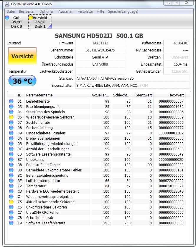

habe mal crystal disk info durchlaufen lassen ? Kann mir jemand sagen was mit den gelben Punkten gemeint ist ?
könnte darauf hinweisen, daß Deine Platten kurz vor Lebensende sind...Wurden div. Sektoren aufgrund Defekten neu zugewiesen
Also deine Festplatte scheint, wie derblonode schon schrieb, langsam hinüber zu sein. Das könnte mit ein Grund sein, warum dein System mal langsamer arbeitet, als es könnte. Jeder Zugriff auf die Festplatte ist ja schon langsamer als der Arbeitsspeicher. Aber wenn dann auch noch Sektoren defekt sind, dann wirds kritisch. Siehe auch den dicken Gelben 'Knopf' im Crystal.
lg
fire
etwas verständlich ausgedrückt.
Jede Festplatte hat ein Kontingent an "Ersatz" Sektoren ...
Wird dieses Kontingent durch "wiederzugewiesene" Sektoren ausgeschöpft, steht kein Ersatz mehr zur Verfügung und es entstehen "defekte" Sektoren.
Dann kommt es zu Datenverlust in den Sektorbereichen, die defekt sind.
Aktuell schwebende Sektoren sind ein weiterer Grund, warum die Platte dringend ausgewechselt gehört.

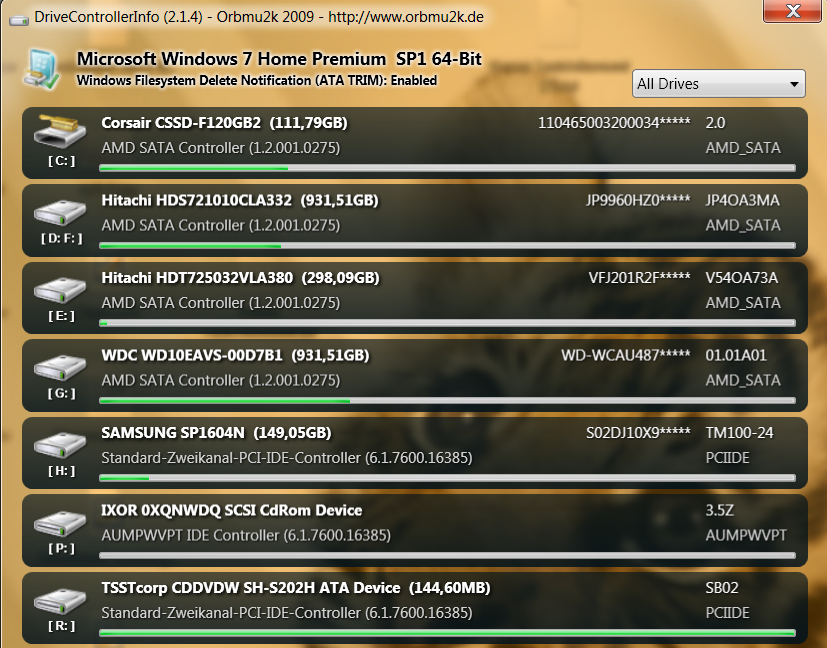

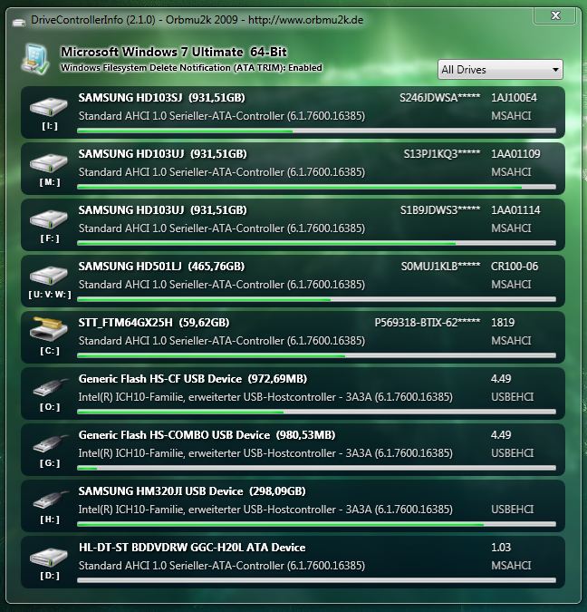

Deine momentan genutzte Controllertreiber und Version, ob AMD AHCI oder Microsoft AHCI kannst du im übrigen mit
"Drive Controller Info" auslesen.
Der aktuelle AMD SATA Treiber hat Version : 1.2.001.0275 (siehe Bild 2).

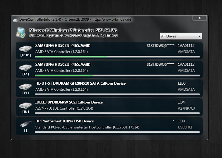

Habe gerade mal dieses Drive Controller Info angeschaut, obwohl im BIOS AHCI aktiviert ist, steht in dem Programm was von AMDSATA (siehe Foto)
Ja, paßt, allerdings gibts einen neueren AMD-SATA Treiber, wie von Schildkröte09 schon erwähnt.
