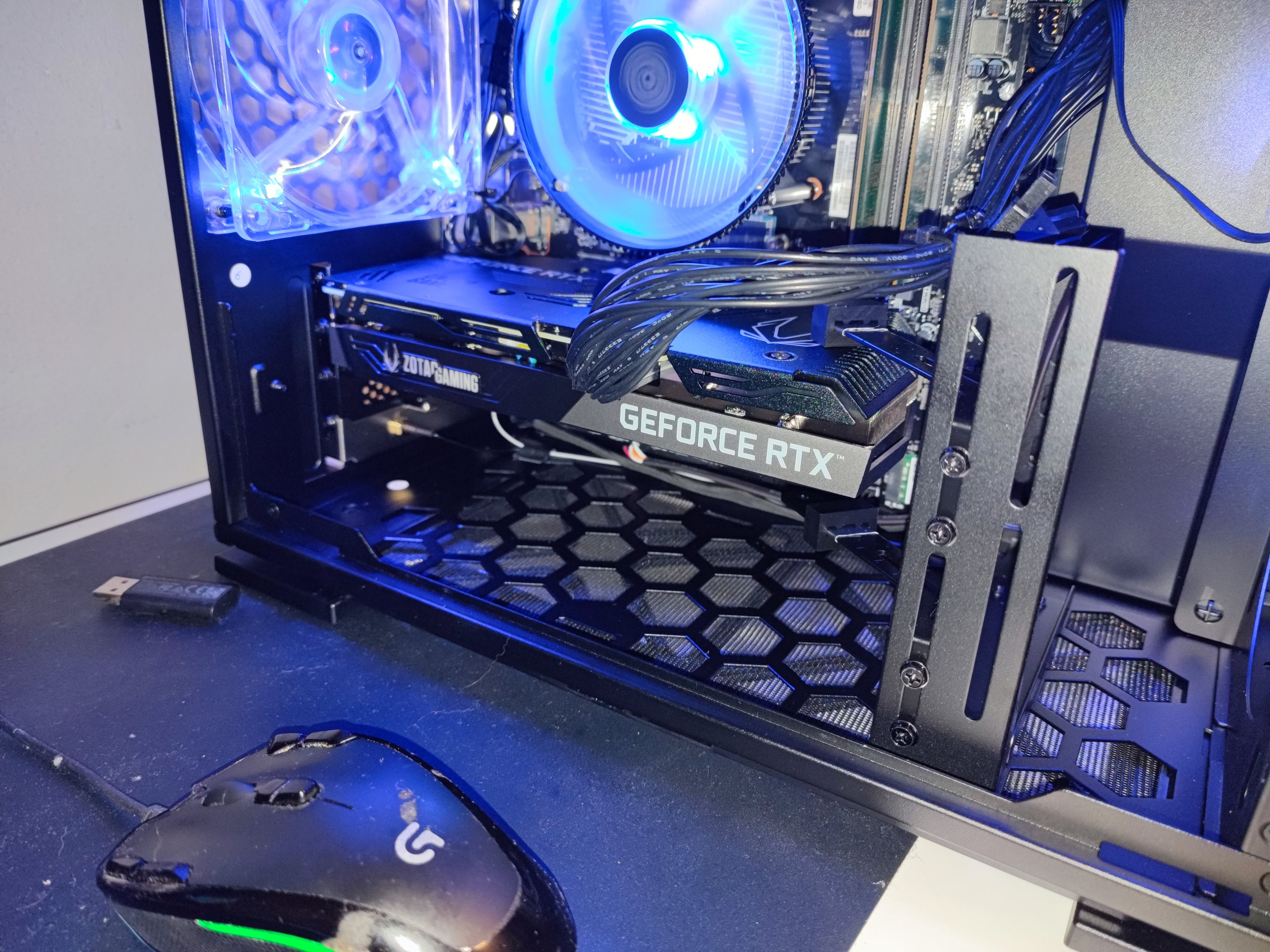

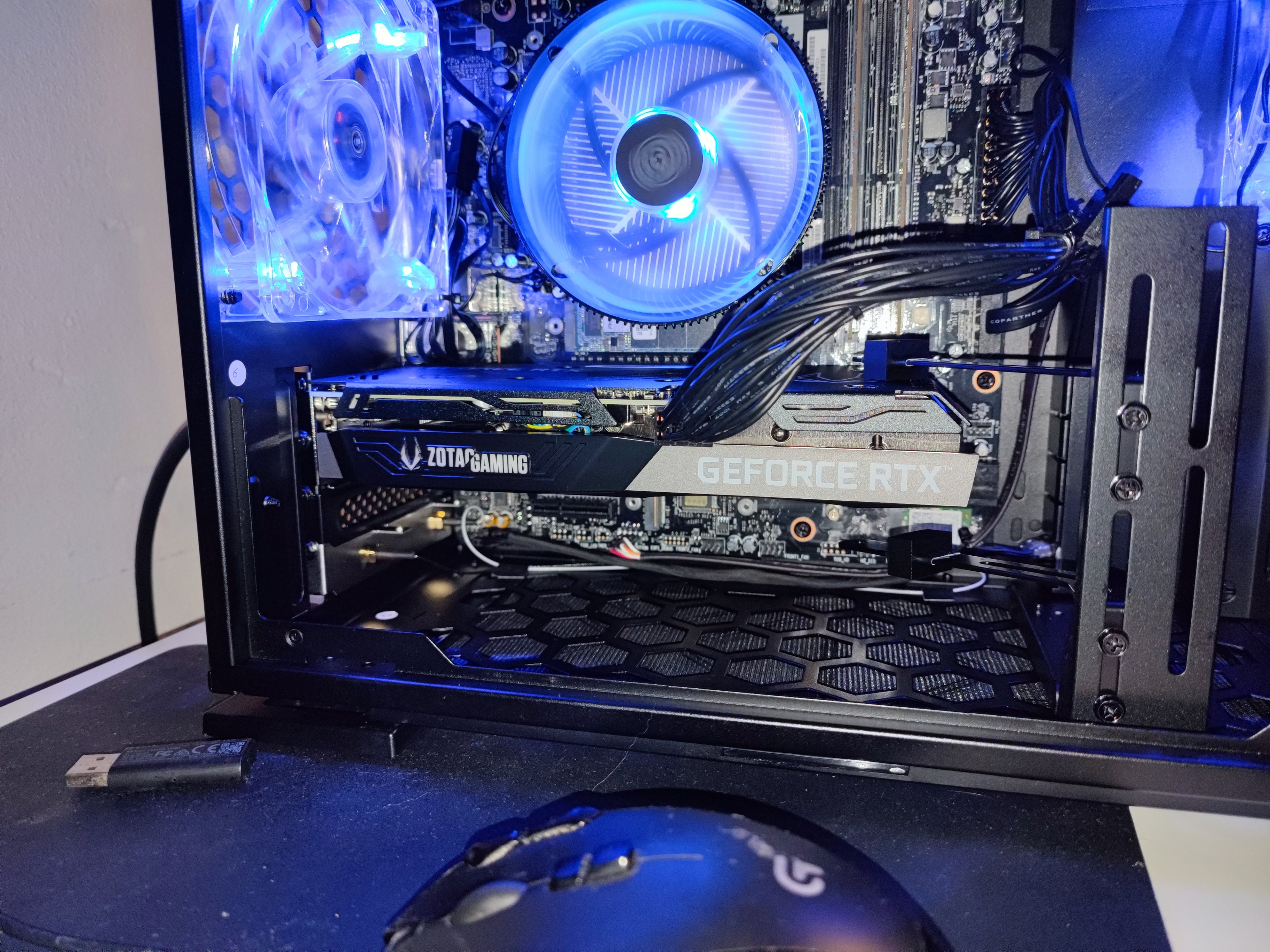

Ab Werk ist beim Medion diese GPU.Halterung verbaut.
Problem diese vibriert unnormal laut.
Bevor ich hier nun rumwursteln muss.
Die kann doch ab oder ?
Bei einer 2slot und 2 fan Karte braucht er die doch nich oder?
Auf dem Bild sind die Halter scho ab damits ruhiger is

nein, bei so ner kleinen karte "braucht" es sowas nicht.
Reaktionen: eddietwo
@eddietwo Es wäre durchaus sinnvoll, wenn Du ein Bild des demontierten Teils einstellst. Ohne zu wissen, wo das genau montiert ist und wie es aussieht, ist das schon irgendwie schlecht zu beantworten.
Ansonsten gilt: Wenn die Grafikkarte nicht wackelt, wenn Du den PC bspw. hochhebst (also beim Transport), dann sollte es ohne zusätzliche Halterung gehen, sofern die Grafikkarte mit der Slotblende des Gehäuses verschraubt ist.

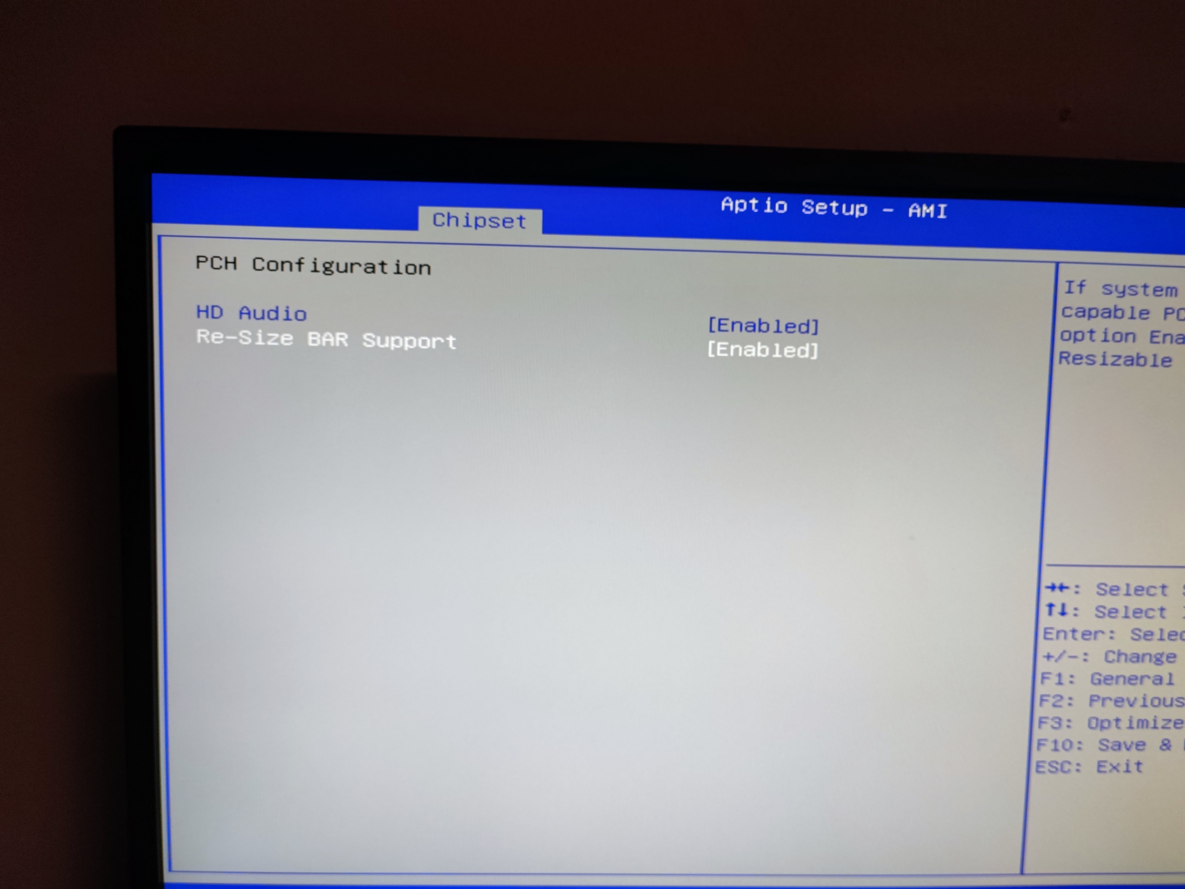

Hab resize bar im Bios an.
Aber iwie is es aus.
Jemand ne idee?

Mal ganz davon ab ob man bei einer 3060Ti einen Halter braucht, aber sollte der Halter nicht von unten die Grafikkarte stützen anstatt mit so einem riesigen Abstand da so herum zu hängen?
Sieht halt so aus, als wenn die Schrauben locker sind und einfach beide Halter nach unten gerutsch sind.

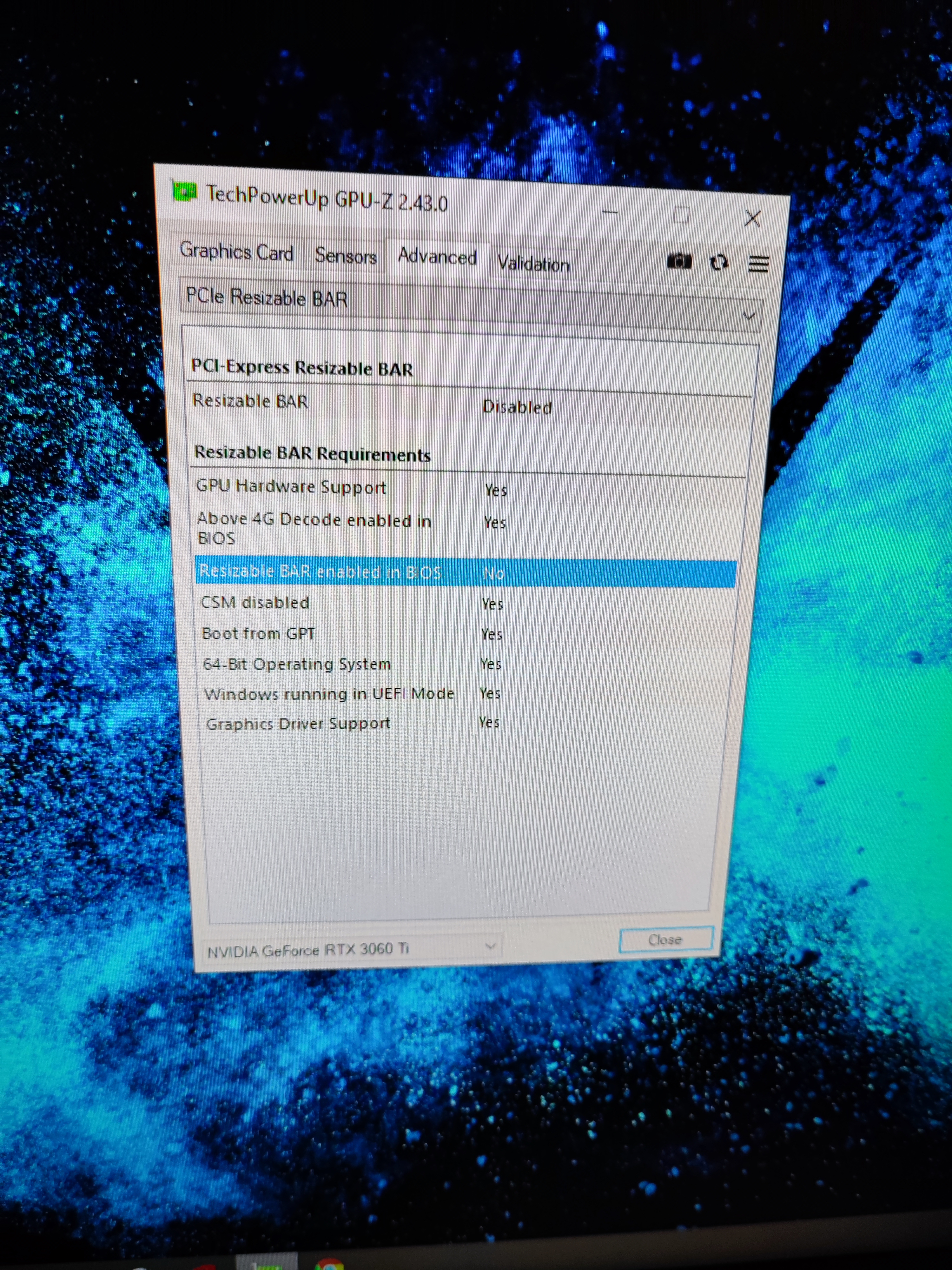

@eddietwo Falscher Treiber von Nvidia installiert!? Möglicherweise Auslieferungsstandard von Medion (also veralteter Treiber).
P.S. Bitte noch das Foto von dem Halter einstellen.
Ne neuster Treiber.
GPU Z sagt ja siehe screenshot alles YES außer Bios.
Zum Halter: wie oben geschrieben hatte ich die auf dem Bild gelöst. Ab werk ist der dran an der Karte.
Vibriert dann nur.
Kommt vom Case/ Staubfilter.
Lasse ihn einfach ab und gut is

CSM ist auch aus.
GPUZ sagt ja siehe Bild oben das alles passt Außer BIOS
Sollte man den Chipsatztreiber von der Medion Seite laden oder erledigt Win das selbst?
Im BIOS: above 4G decoding: enabled, rBAR support Auto oder on, CSM disabled oder off. Treiber für die GPU aktualisiert? Die GPU- Stütze schmeiß raus. Fehlen im BIOS die notwendigen Punkte ist es Essig mit rBAR. Dann würde ich dem Medion-Support auf's Dach steigen.
Gibt nur die Punkte wie oben geschrieben.
Resizebar an oder aus ( SIEHE SCREENSHOT POST 9 )
Es gibt wohl ein neues Bios..
Aber die Medion Server scheinen down..
Downlaods funktionieren gerade nicht.
ich HOFFE mal das diese bald wieder gehen und es einfach ein Fehler im aktuellen Bios ist.,

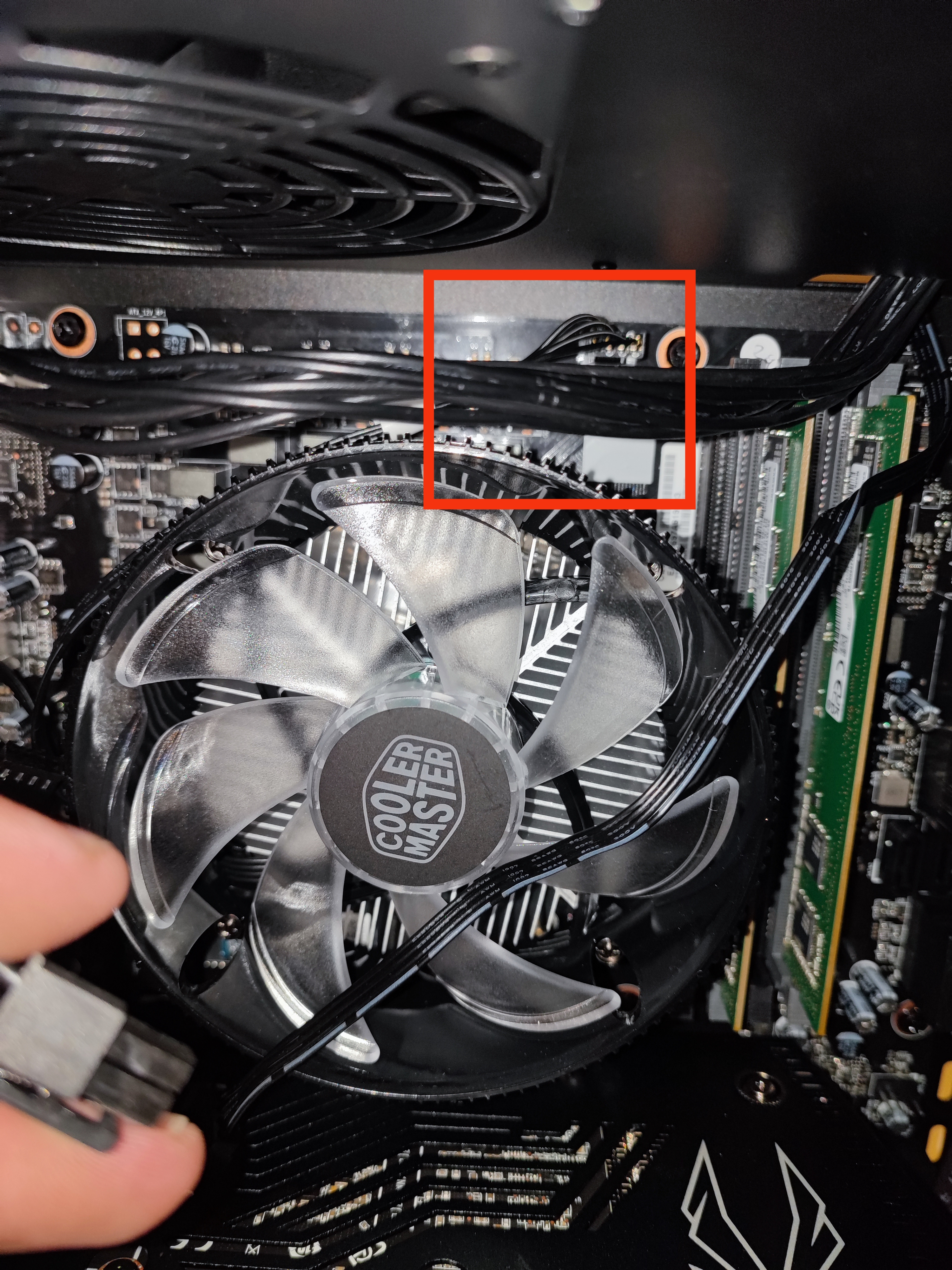

An den Kabeln gibts diverse Druckstellen. Findet Ihr das bedenklich oder völlig egal?
Scheinbar vom Kabelbinder der dort war oder ka..
