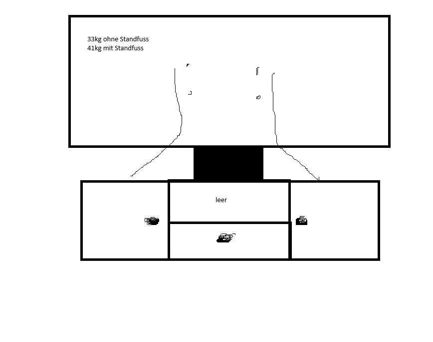

möchte mir den LG 75QNED81 zulegen, davor war ein Philips 65 und der hatte die Standbeine außen. Der Lg ist jedoch größer schwerer jedoch ist der original STandfuss in der Mitte und ich hab Angst, dass meine TV Komoode in der Mitte zusammenfällt aufgrund des Gewichts und weil keine Gute Stabilität drunter ist denk ich mal
Gibt es einen Standfuss über VESA der relativ weit nach außen geht. (gezeichnet , auf Amazon finde ich nur welche die Gerade runter gehen.
Im Anhang sieht man was ich meine.

die einzige Idee die mir einfallt ist über das ganze nochmal eine Arbeitsplatte mit ca 10mm über das ganze drüber zulegen, damit sich das ganze gewicht verteilt ( also 160cmx40cm oben auf die Kommode drauf)
Schau doch einfach mal in die Beschreibung deiner Kommode wie viel Gewicht sie aushält. Solange das nicht ne Pappkommode ist würde ich mir da wenig Sorgen machen.
Alternativ einfach mal vorsichtig draufsetzen auf die Kommode und beobachten was passiert.
Meine TV-Bank ist auch nicht zugelassen für mein Körpergewicht aber hält mich trotzdem aus wenn ich mich draufsetze.
So doof ist die Überlegung nicht, denn es geht um die punktuelle Dauerbelastung, die auf lange Sicht gesehen absolut dafür sorgen kann, dass die Deckplatte etwas nach unten durchhängt uund dann zb die Schubladen klemmen.
Du meinst sowas in der Art: TV Ständer
Die sind aber halt auch nicht so richtig weit auseinander, wobei es ausreichen würde, wenn sie jeweils auf den Seitenwangen der mittleren Schubladenkonsole stehen.

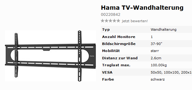

Dh du lannst auch die Ständer suchen und dann schauen, ob die Wandhalterung zwischen die Ständer passt und rechts und links in die Ständer befestigt werden kann und der TV gleichzeitig auch an der richtigen Stelle sitzt.
Oder aber du befestigst eine größere Holzplatte an der Rigipswand, die Holzplatte schraubst du an den Rigipsständern fest, quasi als Trägerplatte für die TV Halterung und die TV Halterung schraubst du dann mit Holzschrauben an die Holzplatte.
DIe TVs wiegen ja mittlerweile auch nicht mehr viel, selbst der 75 Zoll TV wiegt gerade mal ca. 42 kg.

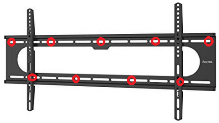

Es gibt Hohlraumdübel, die selbst bei einfach beplankten Rigipsplatten 17kg tragen können, da würden drei reichen um den TV zu tragen. Auf die 85cm, die die Hama Halterung breit ist bist bei 5 Dübel auf über 20cm Abstand zwischen den Dübeln, in der zweiten Reihe kannst dann noch mal 4 dazwischensetzen, dann wärst du theoretisch bei 9*17kg = 153kg Tragfähigkeit, und hast eine gute Verteilung der 42kg des TV.
Oder anders gerechnet: selbst nur mit den oberen 5 Dübeln etwa 8,5kg pro Dübel. Das hält das Rigips schon aus.
in etwa so
Oder das, wenns gefällt.

@jtr00 Die Idee ist auch nicht schlecht so ist man weg von der Kommode und braucht keine Angst haben aber der geht auch nur bis 70 Zoll.
Mein bestellter hat 34 kg ohne standfuss und mit 44kg Breite 170cm.
aber ich denke ehrlich gesagt es wird eine 9-11mm Zuschnitt platte die ich auf die Kommode legen werden mit 2-3m rundherum mehr und in einer "holz" optik so verteilt sich das Gewicht.
Leider habe ich echt keinen Standfuss gefunden der auf die seiten geht statt mittig ist.
soben den Tipp bekommen in der Mitte von unten einen Stahlwinkel 30x30 3mm von unten nach oben zu schreiben über die Länge so kann sich nix durchbiegen . Kostet keine 10€, man würde nur etwas 3cm höhe verlieren um etwas hinzustellen
