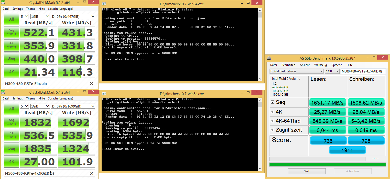

Da ich gerade selbst Intels Onboard-RAID etwas ausprobiere (C236-Chipsatz), konnte ich Dein Szenario testen. Als SSDs sind Crucial M500 (480 GB) im Einsatz, also schon etwas ältere respektive langsamere Modelle. Mit aktuellen RST(e)-Treiberversionen funktioniert auch TRIM unter RAID 1 und RAID 0.
Hier meine Testergebnisse:
1) TRIM funktioniert weiterhin - keine Notwendigkeit, Speicherplatz unpartitioniert zu lassen.
2) Die Zugriffszeit leidet nicht sonderlich - ein AS SSD-Ergebnis einer einzelnen SSD konnte ich leider nicht machen, da, aus welchem Grund auch immer, der Schreibtest dort fehlerhaft war (sehr langsam, maximal 160 MB/s Schreiben, Alignment und Dateisystem waren aber in Ordnung). Alle SSDs sind noch bei 99 % ihrer Haltbarkeit.
3) Beim X99-Chipsatz wird die Geschwindigkeit durch das DMI 2.0-Limit auf ca. 1.600 MB/s gedeckelt.

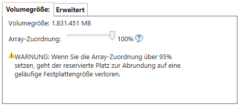

Mir ist gerade noch aufgefallen, dass der RSTe bei RAID 0 standardmäßig nur 95 % der möglichen Größe voreinstellt. Geht man über 95 %, kommt folgende Meldung:
Ich weiß nicht so recht, was mit einer "geläufigen Festplattengröße" gemeint sein soll? Diese Meldung habe ich bei früheren RST-Konfigurationen noch nie gesehen, wobei ich RAID 0 auch nur sehr selten verwende.
Also HDDs (und auch SSDs) haben ja immer ein wenig mehr Kapazität als angegeben ist, die Norm erlaubt da nur eine Toleranz nach oben und einige haben eben etwas mehr zusätzliche Kapazität als andere. Daher legt man RAIDs gewöhnlich immer kleiner an als es möglich wäre, damit eben beim Wechsel einer HDD die Ersatz-HDD nicht plötzlich ein paar Sektoren zu klein ist. 5% sind da aber sehr großzügig. Andererseits passt es für SSDs auch nicht wirklich wenn man bedenkt, dass es dort ja Modelle mit 960GB, 1000GB und 1024GB gibt die alle pauschal als 1TB SSD betrachtet werden. Man könnte noch eine 1024GB durch eine mit genau 1000GB ersetzen oder eine mit 1000GB gerade noch durch eine mit 960GB, aber eben keine 1024GB durch eine 960GB.
OK, verstanden.
Wobei das bei einem RAID 0 doch eh egal sein sollte, da bei einem Ausfall einer Platte sowieso alles hinüber ist...?
Dazu ist (in diesem Beispiel) ja die verfügbare Einzel-SSD-Größe 480 GB, also schon das kleinste, das es in der 500er-Klasse gibt (gegenüber 512/500 GB).
Für ein RAID 0 ist das wohl eher egal, aber das Programm scheint an der Stelle gar nicht darauf zu achten welches RAID gewählt wurde.
