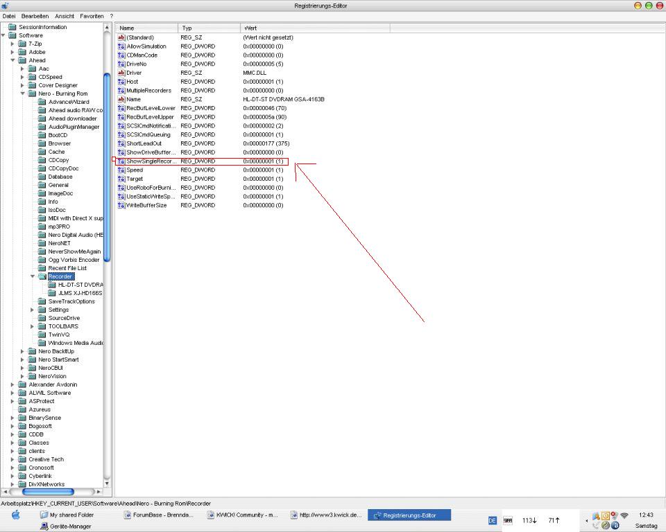

Zu Nero: Also in meiner Registry schauts wirklich so aus (nachdem ich den selbst erstellten Ordner wieder gelöscht habe):
Also ich muss meinen PC zum Zwecke der Staubentfernung sowieso mal aus seiner Höhle rauskramen (hab den ziemlich eingebaut und mit mal eben kurz Kabel checken ist nix) und dann schließ ich den Brenner einfach mal an den sek. IDE Port mit an, ist ja noch was frei - weil an Laufwerken ja nur eine Festplatte und der besagte Brenner ist.
Guck, bei mir schaut der ganze Spass so aus....

Du bist in der Falschen Spaöte darum findest Du Recoder nicht! such nochmal richtig ;-)
War auch erst Falsch!
Und DMA muss AN sein!! notfalls laufwerk aus dem gerätemanager entfernen (oder controller) und neu starten. im PIO Modus kriecht das nur vor sich hin und belastet sicher auch die CPU etc. enorm (bei mir jedenfalls..)
eigentlich nicht - das sind wirklich alle Einträge - aber die Nero Version ist bei meinem DVD Brenner beigelegen, also wohl ne abgespeckte - daran wirds liegen. Ich teste mal ne Demoversion von Nero Reloaded.
