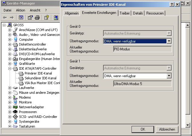

Schau mal im Gerätemanger nach was eingestellt ist. Dazu den IDE Anschluss öffnen an dem das Laufwerk angeschlossen ist, erweiterte Einstellungen >> Haken setzen. Beispiel auf dem Bild, wenn das nicht geht, sieh nach was im Bios bei dem Laufwerk eingestellt ist, evtl sitzt das Kabel auch nicht richtig drauf.

Im Gerätemannager -> IDE/Atapi Controller -> dort einstellen!

Ein Bild vom Gerätemanager wäre auch nicht schlecht, damit man etwas ausschliessen kann.
