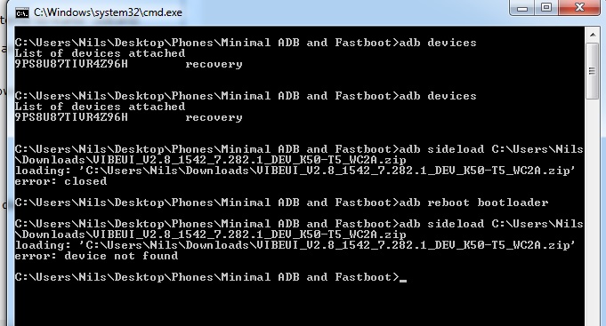

ADB hatte ich ja schon - damit habe ich ja "gesoftbricked"
Wir sind auf einem guten Weg, ich spüre es :D
Aber so ganz will es noch nicht.
Sowohl im recovery mode als auch im fastboot mode will er die rom nicht.
Also erstmal kannst du im Bootloader kein adb verwenden.
Du siehst aber schon, dass er nicht die ROM nicht will, sondern du ein Problem mit ADB hast, oder? versuch es mal mit "adb usb" bevor du sideload nutzt. Sollte das nicht gehen, benenne mal die ROM in "update.zip" um ( - der Name ist ja unendlich lang..)
Sollte das immer noch nicht gehen, installiere die ADB Treiber ohne Treibersignatur neu (aus dem "15 seconds ADB" link)

Solange ich im fastboot mode bin und adb usb mache sagt er "device not found"
Allerdings liefert fastboot devices "nummer + fastboot" zurück - also besteht ja Verbindung
Und solange "device not found" zurückgegeben wird ist der name der zu übertragenden Datei glaube ich nebensächlich. Da liegt ja ein anderer Fehler vor.
Du hast doch eine Verbindung, bis du adb sideload nutzt, woraufhin die Verbindung geschlossen wird.
Ergo: Dein ADB auf dem Rechner funktioniert nicht richtig

lappenkaese1399 schrieb:
Dein Screen sagt doch eindeutig, dass die Verbingung geschlossen wird.
Du hast wahrscheinlich eine Steinzeit adb Version, du brauchst mindestens 1.0.32 TWRP FAQ
Ich habe die 15 Skeunden adb installiert - aber das ist ja nur die setup datei. die adb und fastboot datei bleibt ja immernoch die gleiche die ich vorher hatte.
