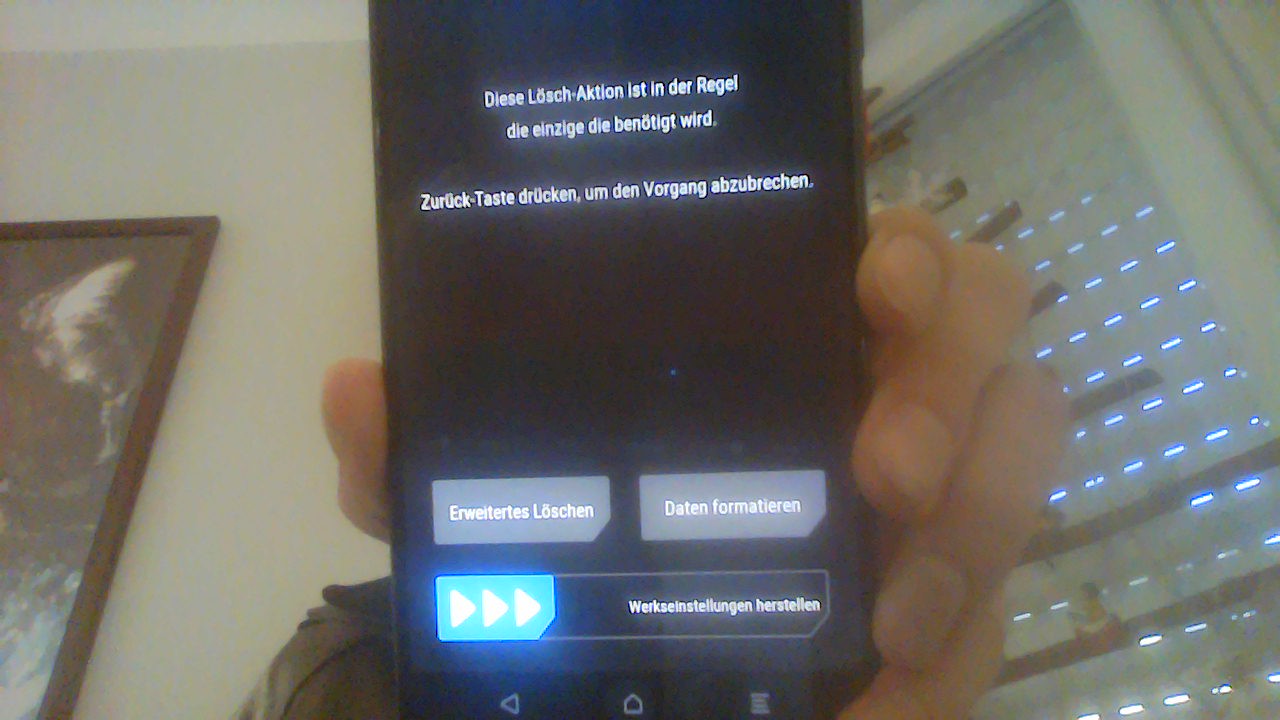

Wo macht man den factory Reset???
Kannst du noch an den Original-Bootloader kommen? Wenn ja, versuche den zu flashen oder versuche eine tiefere Versionsnummer des TWRP. KANN helfen, muss aber nicht.
Das habe ich gemacht das ist alles das ist doch ein Factory Reset oder ?
