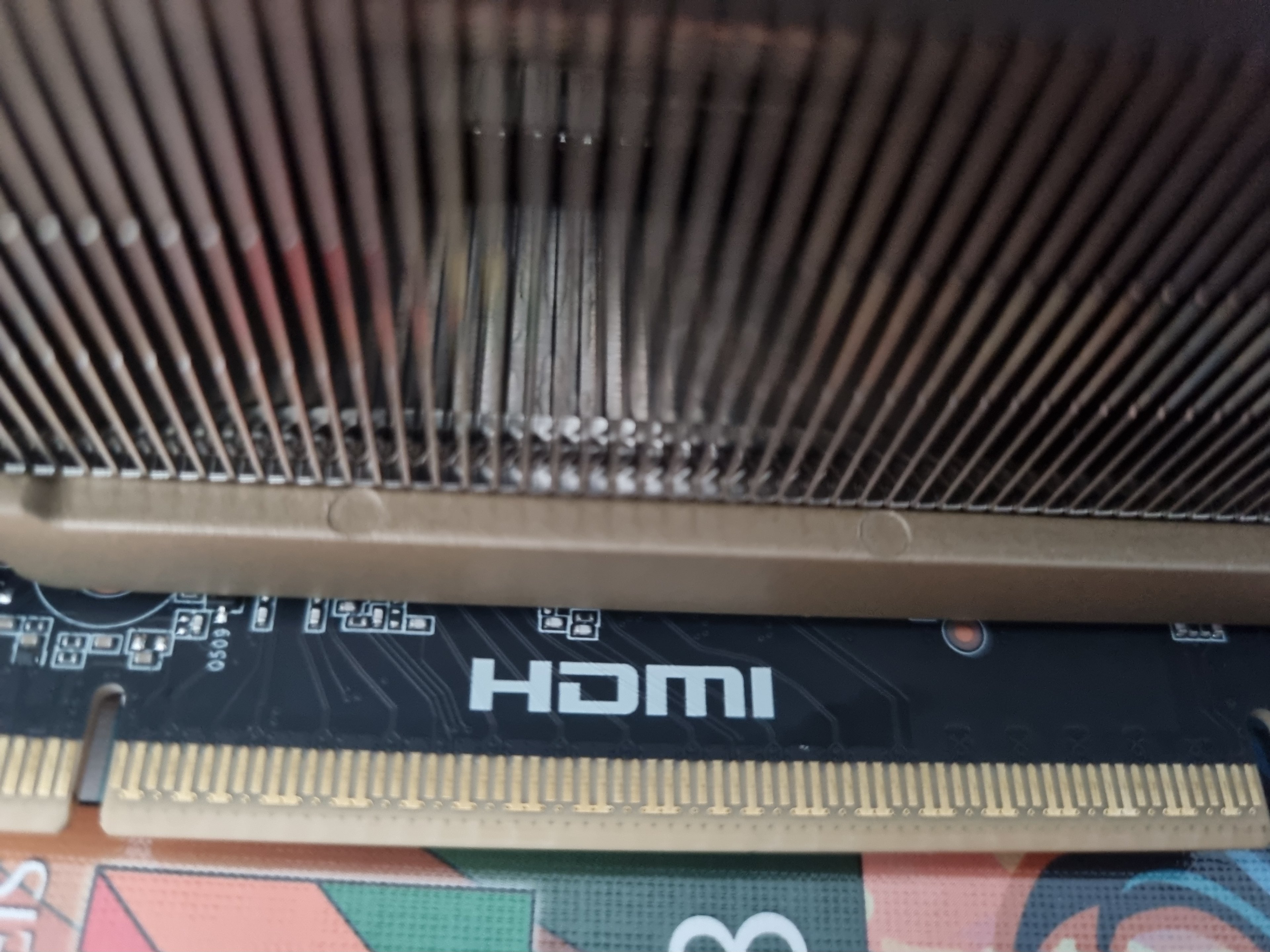

@hans_meiser Ich hatte noch die Befürchtung, dass der Neue PCIe Strom Stecker des Netzteils evtl nicht geht, da ich ja keine andere Möglichkeit habe ihn zu testen.
Mit PCIe 4.0 Sind die offensichtlichen Fehler jetzt ertmal weg schonmal vielen Dank dafür an alle!
Bleibt aber trotzdem die Frage bei wem man sich jetzt beschwert (nachdem man mal noch 1/2 Monate zeit für Bios Updates etc gelassen hat)
Zotac/nvidia dass PCIe 5 nicht funktioniert
oder Gigabyte das ihr Mainboard PCIe 5 nicht packt?
Das einzige was ich merkwürdig finde ist z.B. dass ich noch die einen PCIe Stecker wie an dieser GPU gesehen habe mit gebückten Pins und durchstoßungen auf ein anderes PCB layer etc. aber das sollte ja wohl nichts damit zu tun haben.
Hat zufällig jemand eine 5090 zum Testen ;P
Ich werde jetzt erstmal die GPU mit 4.0 testen ob noch andere Fehler auftreten.

Das ist genau das Problem, worauf die Hersteller spekulieren. Bei den Preisen, die Mainboard- und Grafikkartenhersteller mittlerweile verlangen, würde man ja von ausgehen, dass so eine 'neue' Technologie wie PCIe 5 problemlos funktioniert. Immerhin wird mit genau sowas die höheren Herstellungskosten begründet. Wie ich schon schrieb, lasst euch nicht mit dem "läuft ja mit Gen3/4" abspeisen.
Ist dann die Frage wo fängt man an. Ich würde erstmal ein paar Wochen warten und schauen was sich so sammelt. Graka jetzt getauscht bekommen dürfte dauern und wenn man das Board auf verdacht tauschen würde ist es auch alles andere als klar ob es was bringt.
Ja das wäre jetzt auch mein plan gewesen, mal abwarten was jetzt so kommt (sofern keine weiteren Fehler auftreten)
Evtl. kann ich im laufe der nächsten Monate die Karte mal in einen PCIE5 Threadripper Rechner auf der Arbeit stecken.
Wenn es da läuft würde ich mich dann eher an Gigabyte wenden.
